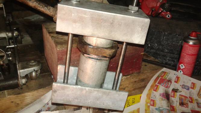

Já to na syncru řešil následovně: (na 2wd jsou čepy stejné, je to tam trochu jinak ale princip je podle mně stejný)
Čep jako takový je v rameni nalisovaný a z vrchní části pod vrstvou rzi je pojištěný kroužkem. Nejdříve je potřeba sundat pojistný kroužek - pozor nový není součástí čepů a blbě se shání. Ven jsem čepy vyklepl kladivem. Následovalo očištění, máznutí a nalisování přípravkem udělaným z toho co jsem našel... viz foto.
Ve spodní trubce je uvnitř schovaná část čepu kde je prachovka a závit.Trubka má vnitřní průměr přesně na čep, a za přesah na dosedací ploše čepu se tam zatlačí, tak že projde ramenem do vrchní trubky.
Snad to někomu pomůže.
Lukkas
- 20160220_181135.jpg (36.66 KiB) Zobrazeno 5648 x

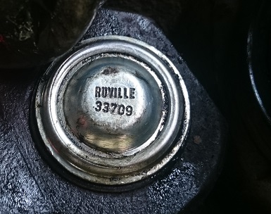

Re: Přední náprava čepy
Spodní čep RUVILLE
Výměna před cestou 10000km (Rakousko,Slovinsko,Chorvatsko,Bosna,Černá Hora,Albánie,Řecko,Makedonie,Srbsko,Maďarsko,Slovensko)
něco km po Čechách....Terén skoro žádný jen cca 600 km šotolina...
a kulák je v PR..LI
a kulák je v PR..LI
