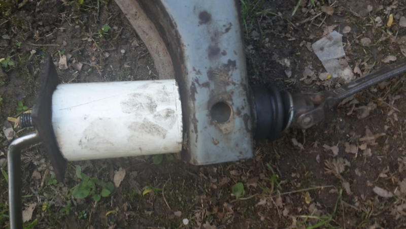

https://www.doitbest.com/products/425169
Je tento adaptér k dispozici kdekoli v češtině (poblíž města Ostrava / Opava?
Je velmi užitečné pro zatlačení pouzder pro dolní ovládací ramena.
Takhle
https://www.youtube.com/watch?v=e8o7y2KckO8

Zdravím, osobně nepoužívám žádný tlakový nástroj. Ten jsem viděl užít u pánů ze Sobína před několika lety. Používám jen 2"" trubku asi 10 cm dlouhou a karosářskou podložku na tlačení přes m12 závitovou tyč. V ramenu je perfektně očištěná a na opbou koncích obroušená trubka a namazaný silenblok tam zajede, i když u mě ne tak krásně a jednoduše jak ve videu, musím si pečlivě pohrát s konečným usazením.
