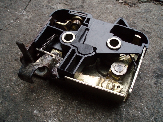

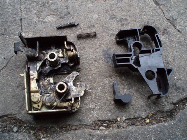

Těžko říct, zda by nepomohl nějaký krycí plech přes přepákování od kliky do "krabičky" vlastního zámku, co je uvnitř dveří.
Přidávám sem jen pro ilustraci jak vypada ten vnitřek, co je ovládán skrze páčku odevírání dveří, která působí na vystupující podivně zkroucený plochý páky...
Nejdřív rozloženej běžně znečistěnej zámek
A pak složenej, vyčištěnej
Nuž tak nezbývá než držet palce a doufat že žádný do třetice už nepříjde.
