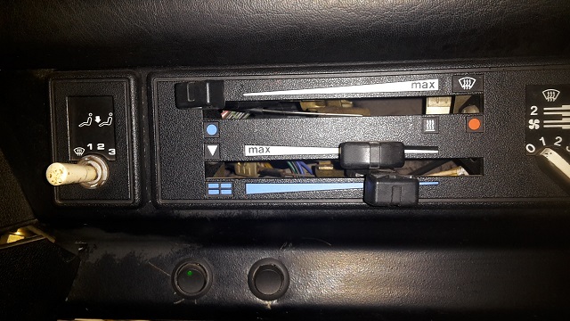

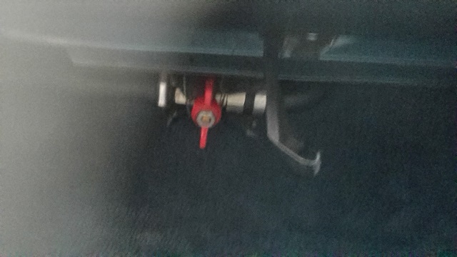

Ahoj, blíží se zima a já začínám řešit topení v autě. Jak přesně funguje jeho ovládání (ty 4 posuvné páčky) ať sněmy hýbu doleva/doprava nic to nedělá, krom foukání nohy/sklo. Dále dají je koupit, nebo z čeho pasují (jedna mě chybí). Od předchozího majitele mám úpravu v zapnutí systému (pod palubkou u skříňky kuláč) tím zapnu topení, ale nefunguje regulace.
A ještě ventilátor funguje poloha 3, 4, stejně moc nefouká a je hlučný (asi ložiska). Jak na něj - postup na rozdělání palubky.
Dá se něco dělat s foukáním do kabiny (v létě mě to nevadilo). Mám pocit, že mě přes přední mřížku dost profukuje.
Jo a mám tam TDi, to se tak nezahřívá, tak asi nejde tak rychle topení (pokud to má vliv)
Dík

Ahoj. Ta čtvrtá páčka, která ti chybí, je právě na ovládání ventilu vody, jenž máš nahrazen epesnim kulakem. Regulaci v originále zajišťuje pouze neúplné otevření ventilu, což by kulak měl splňovat též. Pokud ti ventilátor popiskuje, tak ho ještě nech žít. Může takhle vesele pískat ještě mnoho let. Výměna není jednoduchá. Dolů musí volant, kaplička, veškerá elektrika na palubce + ovládání topení. Pak samotná palubovka. Když vyndas krabici s topením, tak je potřeba ji velmi opatrně rozpulit horkým ostrým nožem, aby ti ten starej plast nepopraskal a dál už máš vyhráno a jen vymenis větrák. Poprvé jsem to dělal ca 5 hodin. Vloni jsem to měl komplet za 2.5 hodiny zpátky. Ale je to opruz...

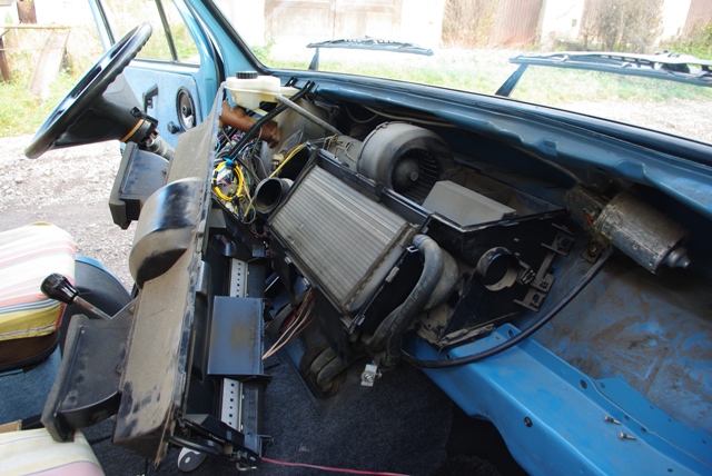

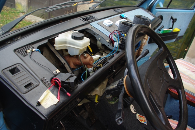

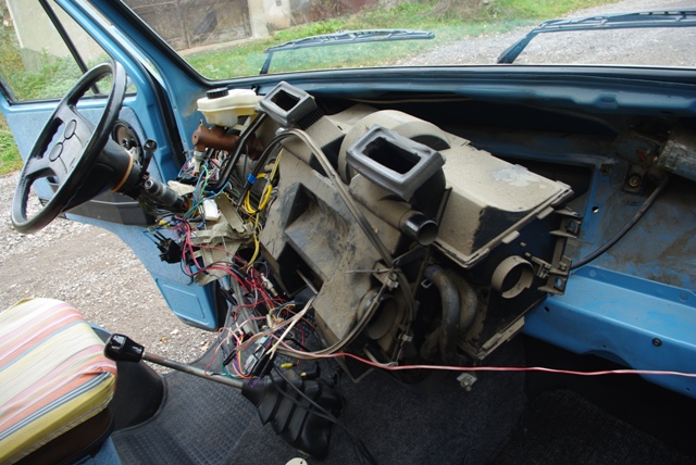

A jen dopním o fotky...
Budíky pryč...
Budíky pryč...
Nejdřív sundáš budíky a vše jak psal Jenda. Pak příjdou na řadu šrouby, co drží vlastní plechovou palubku. Jsou tak nějak po obvodu, to se nedá minout... Zádrhel jsou pevnostní šrouby, co drží volantovou tyč. Vypadají, že mají kónickou hlavu bez možnosti demontáže. Ty se musej odvrtat a následně při skládání je nahradíš normálníma s šestihrannou hlavou. A pak už jen dostat ježka z klece...
Když ventilátor popískává, tak ještě chvíli vydrží. Mnohdy pomůže dobře mířená rána doprostředka palubky. Ale zas lepší dělat v teple než někdy uprostřed zimy, nedejbože bez možnosti teplý garáže...
