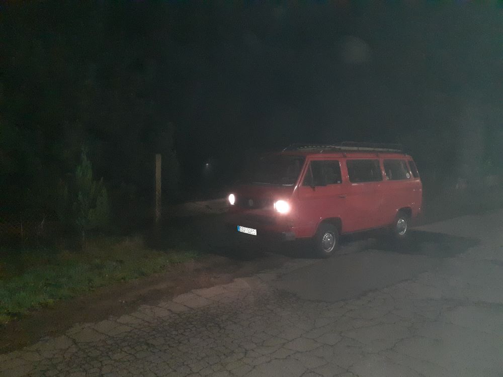

Byl to přepínač mezi dálkovýma a potkávacíma světlama, kterej je pod volantem a je součástí páčky ke stěračům. Mám buse r.v. 83 a na půdě byla jen páčka novějšího data výroby (rok 88), zkusil jsem namontovat a světla svítí. Děkuji všem za rady.
Nevím, jestli novější páčka nemá vliv na to, že mně teď fungují stěrače jen na první rychlost, ale prozatím to stačí, než seženu páčku na můj ročník. Hlavní že svítím, je to teď potřeba tady u nás za mlhy na blatech :D
mlhy na blatech.jpg (63.54 KiB) Zobrazeno 11259 x
