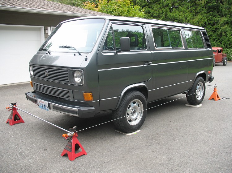

2 - Ustanoveni, cemu se rika "string box" (primo Formula 1 technologie), coz neni nic jineho, nez dva provazky odpredu dozadu, vyskove protinajici stredy kol. Ty provazky NEMUSI byt umisteny na obou stranach v te same vzdalenosti od chassi vozu, ale musi byt vzajemne naprosto parallelni ( = jejich vzajemna vzdalenost od sebe musi byt naprosto stejna jak vpredu, tak vzadu). K vyskovemu umisteni tech provazku se da pouzit naprosto cokoliv, treba jackstands anebo i nejake vhodne cihly. Jedine, co je dulezite je, aby ty provazky byly ve stejne vysce jako stredy kol (aby bylo dosazeno co nejdelsi vzdalenosti mezi merenymi "prednimi" a "zadnimi" body na kole od provazku) a byly vzajemne naprosto parallelni. I presto, ze tento krok neni naprosto nutny (pokud ma clovek jistotu, ze chassi vozu je naprosto rovne), ja bych doporucil umisteni tech provazku toho string boxu take naprosto parallelne k podelne ose chassi (kterou je snadne najit pomoci montaznich bodu napravnic, ramen a vsemoznych symetricky umistenych vzper) a promitnout ji pomoci olovnive na podlahu garaze.
Typicky string box:

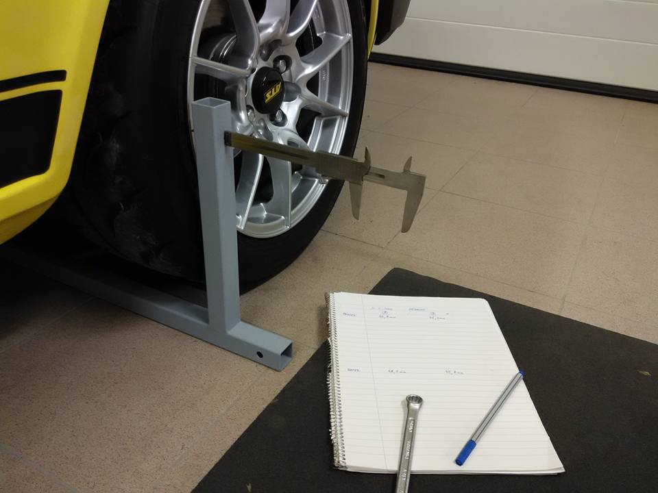

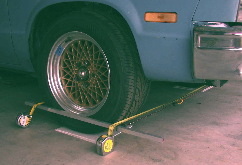

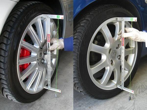

Ne naprosto nutne: Pro zvyseni presnosti mereni se da ke kolum docasne pripevnit cokoliv (napriklad L-profily, vnodna vodni vaha, nejake tyce - i treba drevene, etc.), co prodlouzi ty "predni" a "zadni" merene body od provazku. Stredy techto prodluzovacich tyci musi byt samozrejme ve svisle ose kazdeho kola a ty prodluzovaci tyce musi byt prichyceny ke kolum vodorovne, ve stejne vysce jako ty provazky (vyska tech provazku muze byt pote treba nizsi a nemusi prochazet stredy kol).

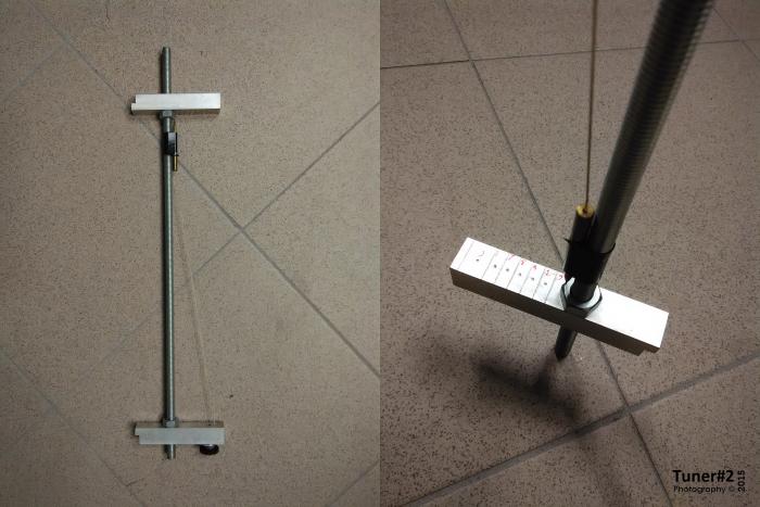

Tady je trochu jina metoda mereni sbihavosti kol, ale jen pro ukazku co myslim temi "prodluzovacimi tycemi":

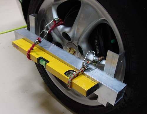

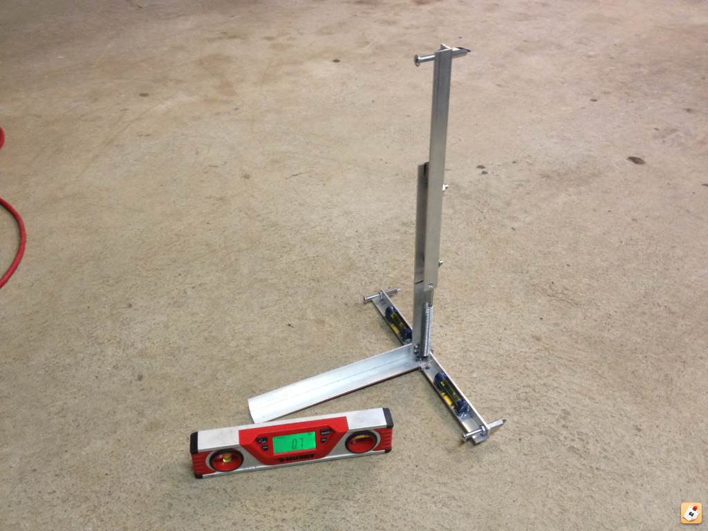

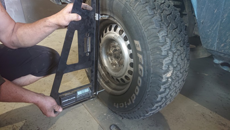

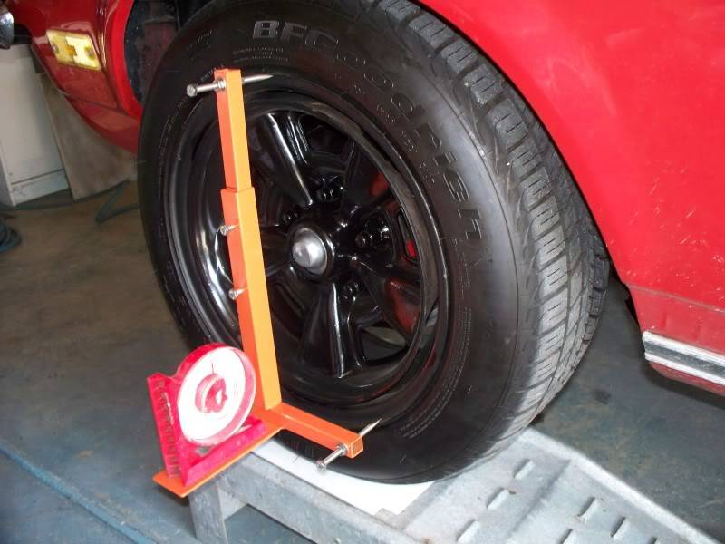

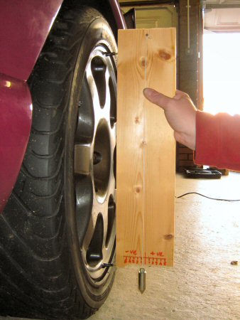

4 - Nastaveni odklonu kol je podobne jednoduche a da se k tomu pouzit jen kus plywood s dvema srouby anebo kus nejakeho L-profilu a olovnice (aspon tak mne to Google prelozila) anebo jednoduchy pripravek vybaveny uhlomerem anebo levnou (nejlepe digitalni) vodni vahou:

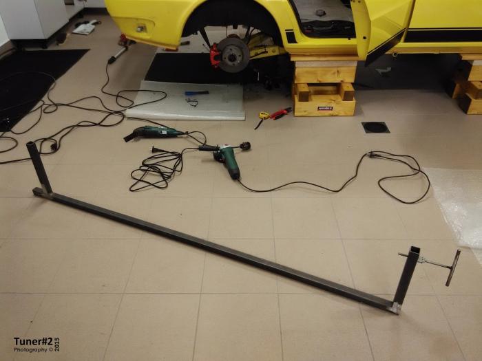

Vynalezavosti se proste meze nekladou. Geometrie se da i v domacich podminkach prijatelne presne nastavit od doslova zadarmo az po pouziti vsemoznych laseru a zrcadel anebo profesionalniho vybaveni a tech rozdilnych zpusobu tam je cela rada (pro inspiraci hledejte na Google "DIY toe-in gauge" a "DIY camber gauge"). Ja, napriklad, rad vychazim ze skutecne podelne osy vozu, abych predesel cemu se rika "dog tracking" (kdy pri rovne jizde jedou predni a zadni kola sice v parallelnich osach, ale "nakrivo" k podelne ose chassi) a delam sbihavost kazdeho kola naprosto oddelene. Co se tyka samotnych metod napravy geometrie, nejmene nakladne je pouziti eccentrickych sroubu (v pripade typickych MacPherson tlumicu s dvousroubovym spodnim ulozenim k tehlicim) anebo (v pripade potreby vetsiho rozsahu - pri vyssim snizeni vozu) camber plates anebo nastavitelne spodni kulove cepy. Zalezi proste na podvozku, ale reseni tam je vzdy. Pri vetsim snizeni vozu je take zapotrebi napravit bump-steer dany zmenou uhlu ramen a tyci rizeni, ale dynamicke zmeny geometrie podvozku je (velice obsahla) kategorie sama o sobe (stejne tak, jak odklony kol a jejich sbihavost ovlivnuji jizdni vlastnosti). Tento clanek je proste urceny pouze pro predstavu jak se pomoci string boxu ustanovuje geometrie nejen doma v garazi, ale do dnesni doby i u profesionalnich zavodnich vozu ( = zadne zazracne nakladne automaticke technologie neni skutecne zapotrebi i k dosazeni znacne davky presnosti).

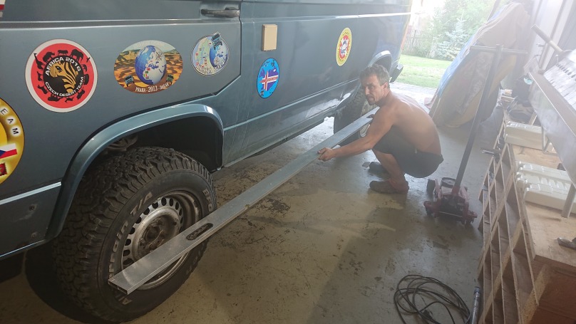

Ahoj Martine na ty převodovky se podívám...
jinak pár fotek z dělání geometrie u Mraka...
Kdyby měl někdo zájem určitě mu jí udělá ...
