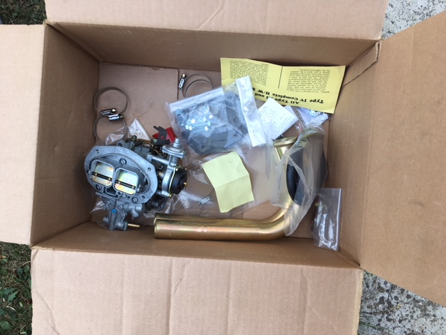

Ahoj
zrovna jsem pohřbyl lpg, karbec solex pict 4 a solex pict 5 (jsou k mání pokud někdo chce) a nacpal jsem tam progresivního webra s parohama i vzducháčem.
nemáte to někdo? Dle mě se u webra šteluje 2x volnoběh jak u sytiče tak na klapce, ale nevím nevím.
Nenašel jsem nikoho kdo to tam má :idea:

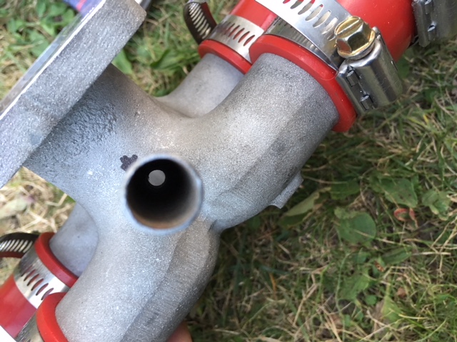

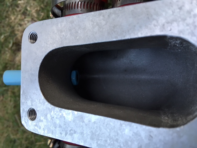

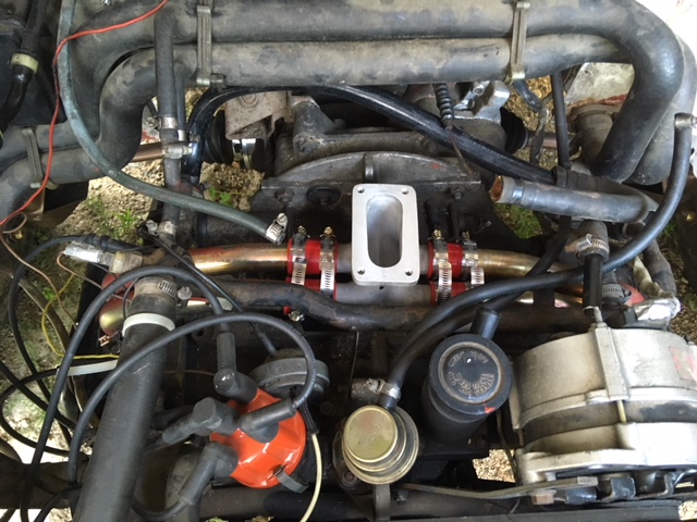

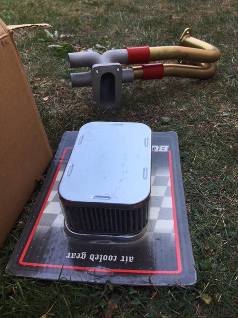

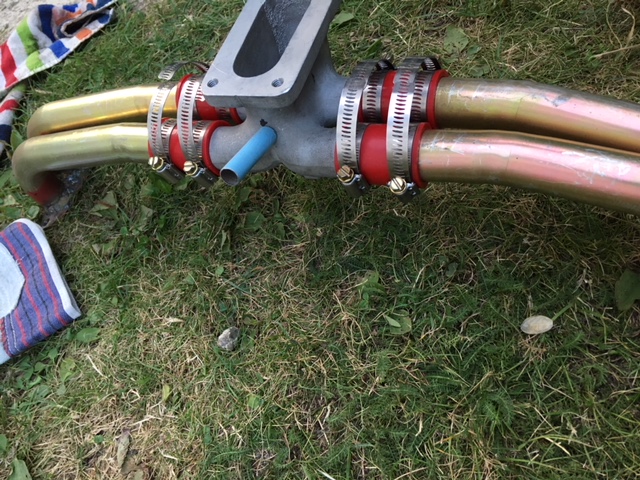

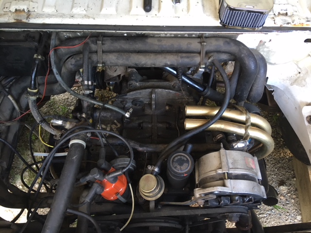

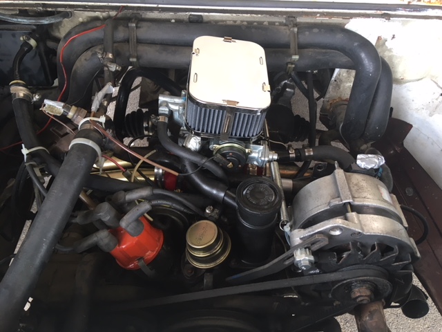

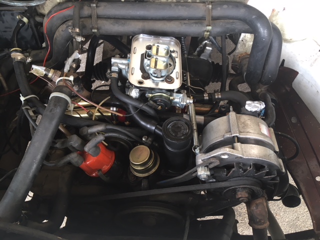

tak 2,1 water boxer s webrem progresive jede super 10l/100km pří 100km/h rychlosti
přes alpy na pětku, absolutní spokojenost.

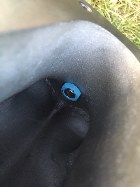

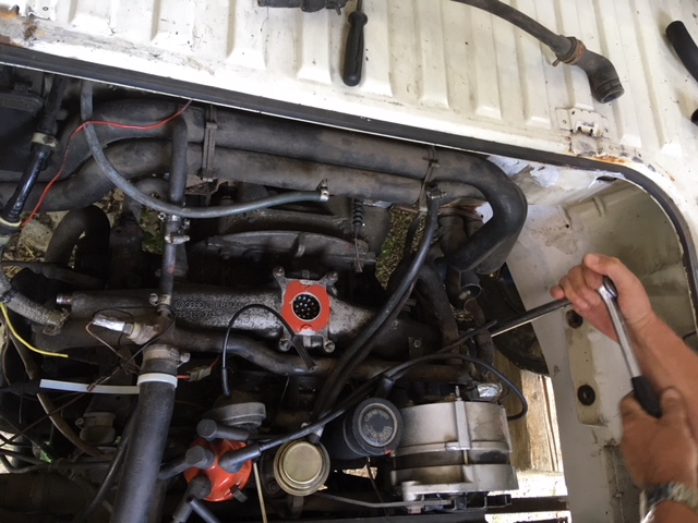

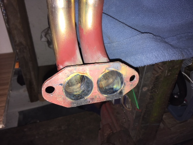

muselo se předělat:
snížit parohy o 7cm, dodělat podtlak k brzdám, předělat vodu která vytápí staré parohy, uříznout držáky podstavce karburátoru, prodloužit lanko plynu + chytit pružinu za alternátor, zaslepit vracečku benzínu, ukostřit karburátor,upravit vzduchový filtr dosedací plochu ke karburátoru dále zredukovat podtlaky z rozdělovače na jeden no bylo toho dost ale stojí to za to.

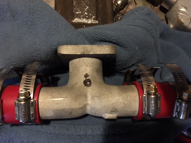

Fajglin
Příspěvky: 84
Re: weber kit pro vodníka
Příspěvek od Fajglin »

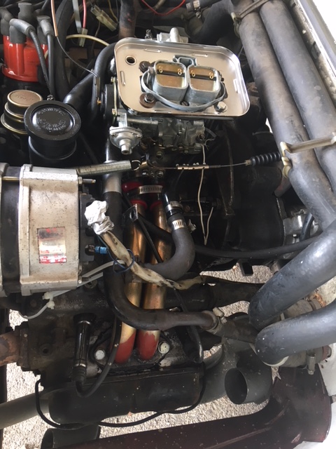

Fajglin
Příspěvky: 84

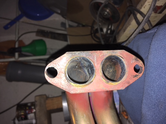

Fajglin
Příspěvky: 84

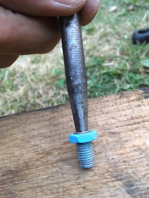

Fajglin
Příspěvky: 84

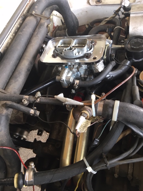

Fajglin
Příspěvky: 84
