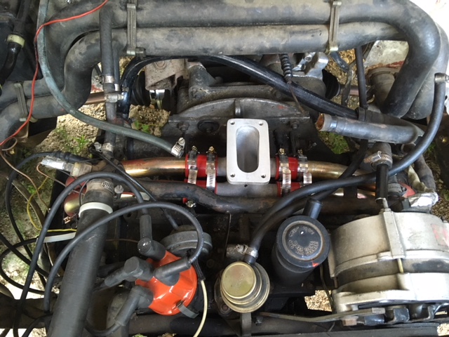

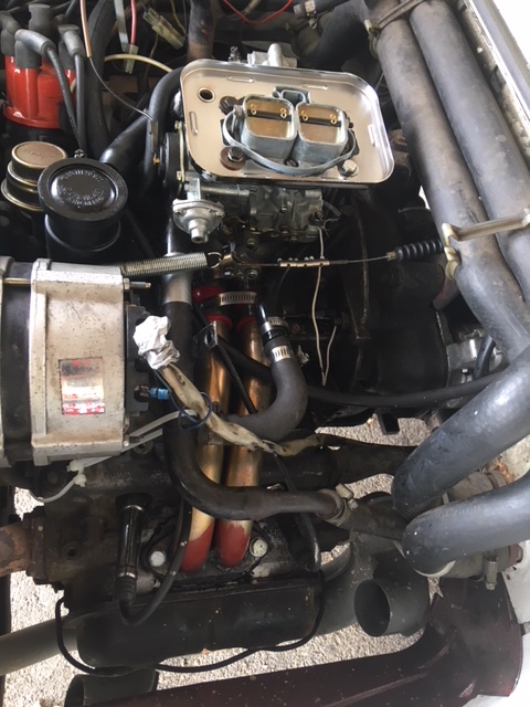

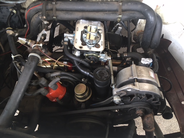

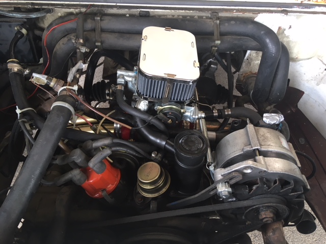

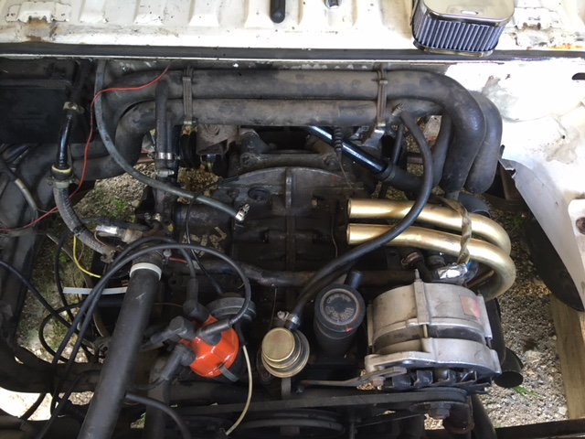

tak 2,1 water boxer s webrem progresive jede super 10l/100km pří 100km/h rychlosti
přes alpy na pětku, absolutní spokojenost.
muselo se předělat:

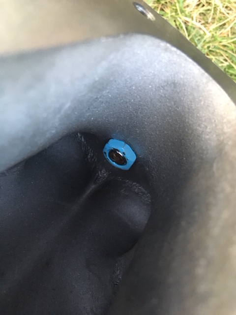

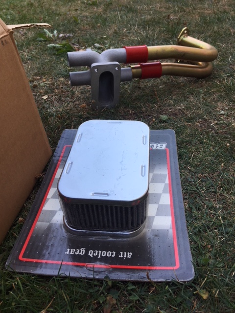

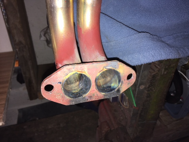

snížit parohy o 7cm, dodělat podtlak k brzdám, předělat vodu která vytápí staré parohy, uříznout držáky podstavce karburátoru, prodloužit lanko plynu + chytit pružinu za alternátor, zaslepit vracečku benzínu, ukostřit karburátor,upravit vzduchový filtr dosedací plochu ke karburátoru dále zredukovat podtlaky z rozdělovače na jeden no bylo toho dost ale stojí to za to.

Čau....dej sem nějaké fotky...na facebooku to zmizí v propadlišti dějin..

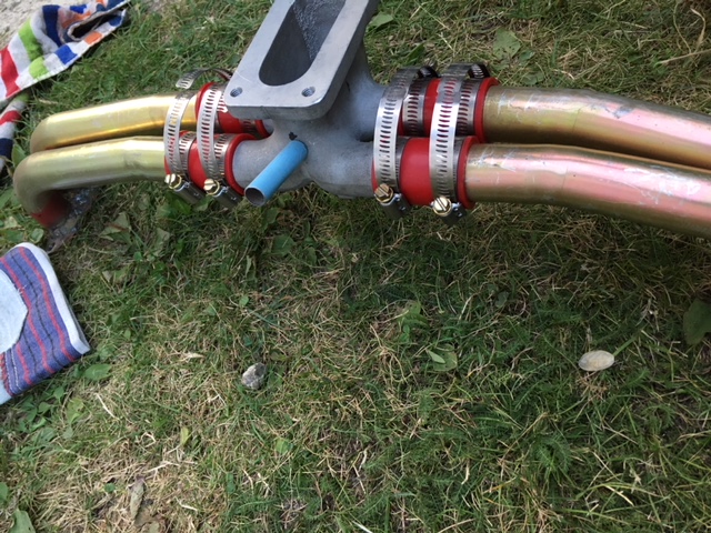

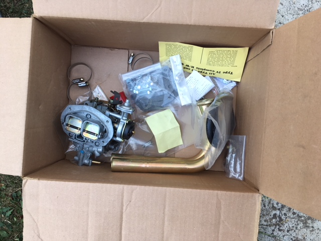

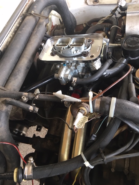

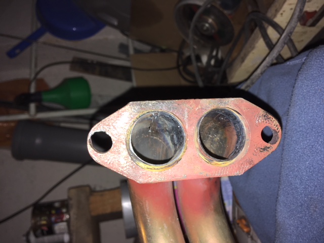

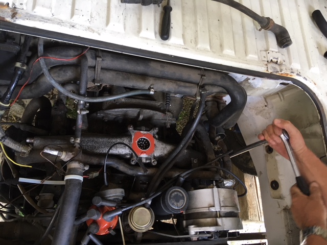

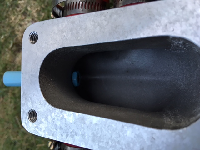

Re: weber kit pro vodníka
Napsal: pát 21. zář 2018 11:29:54
od Fajglin
Napsal: pát 21. zář 2018 11:30:21
od Fajglin
Napsal: pát 21. zář 2018 11:31:04
od Fajglin
Napsal: pát 21. zář 2018 11:31:26
od Fajglin
Napsal: pát 21. zář 2018 11:31:55
od Fajglin
Napsal: pát 21. zář 2018 11:32:17
od Fajglin
Napsal: pát 21. zář 2018 11:35:58
od Fajglin
