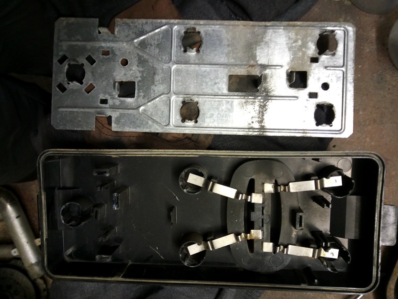

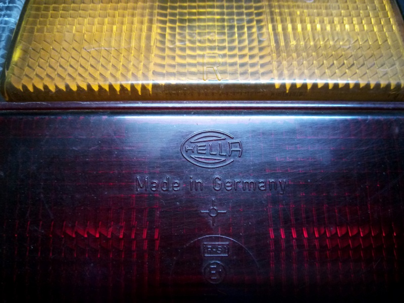

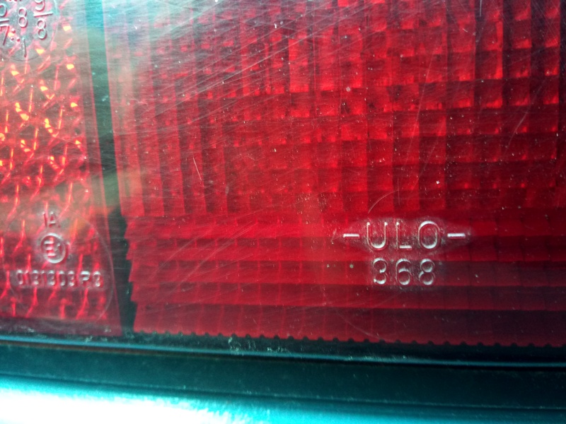

Pozice v desce z. světla musí být osazená kontaktem pod žárovkou. Jsou 2 modely z. světel. každé s jinou deskou - Hella a ULO. Deska Hella má vždy kontakt pro vícepólový štekr, ale když není zapojená mlhovka chybí plus kontakt pod žárovkou. Ten lze vyndat z jiné náhradní desky, protože v každé jsou 4, nebo jak píše Merlin udělat z plíšku. U desky ULO se musí úplně improvizovat, protože v ní pro mlhovku není vůbec nic. Koukněte do desky vašeho světla a uvidíte sami. Zda jde o Hella nebo ULO poznáte zvenku, aniž byste světlo ještě demontovali.

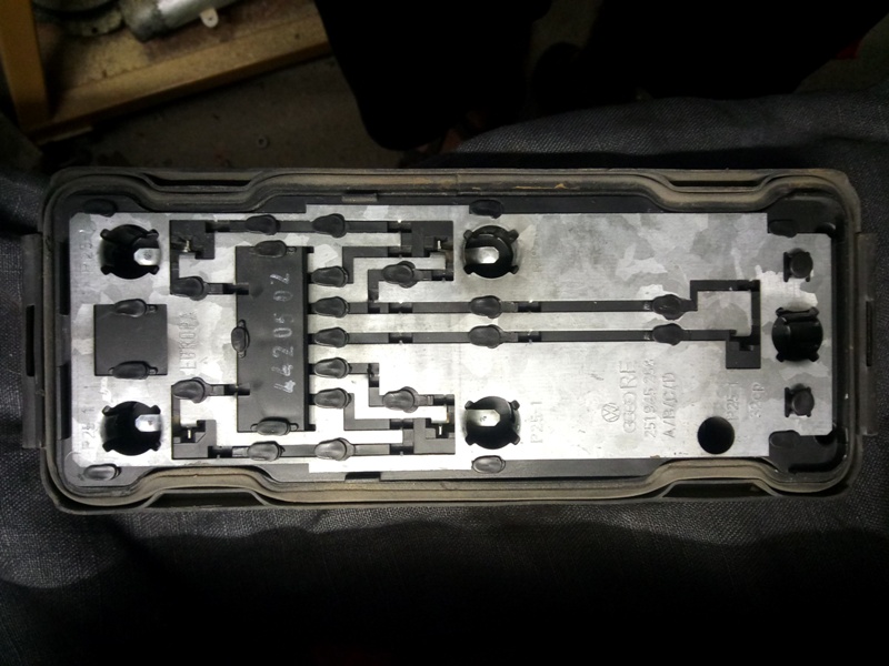

Starší i novější provedení používá ty samé zástrčky. Starší provedení od toho novějšího na první pohled poznáte, že má hladkou zadní stranu a po rozebrání žárovky trčí z plechový desky, která je zároveň (-) pólem. Do tohoto provedení je dle mýho soudu jednodušší dodělat mlhovku, ale o tom už je napsáno výše pod heslem "zadní mlhovka."

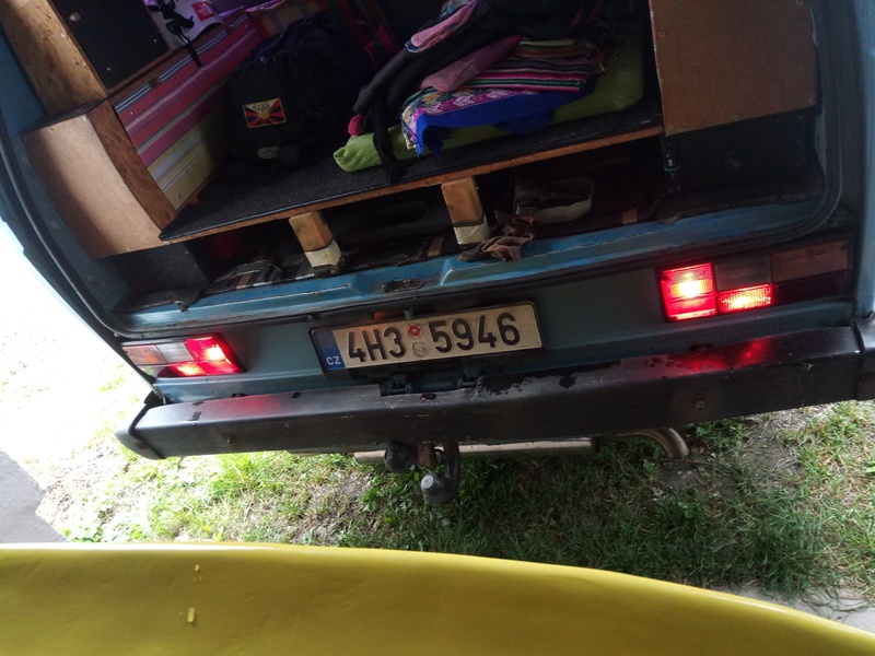

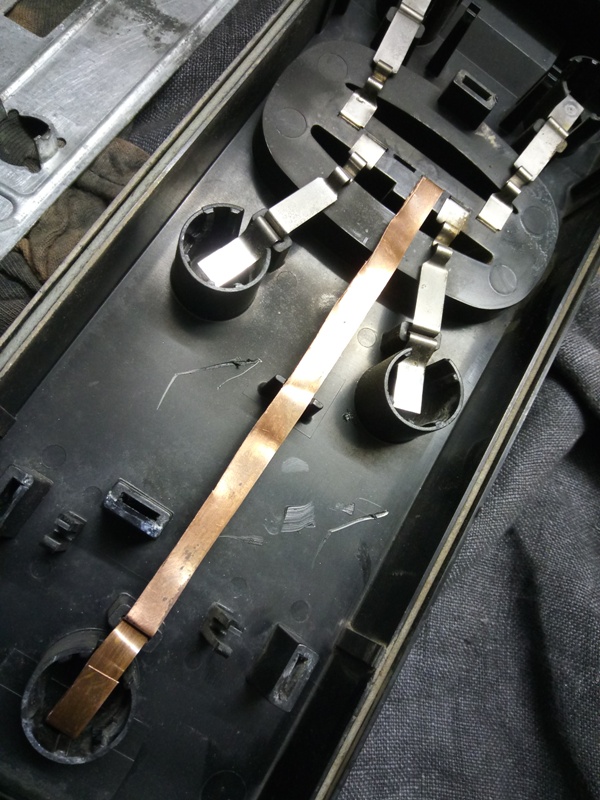

Začalo nám pršet a tak Vás to možná taky vyžene z vejletů do garáže. To se přesně stalo mně a tak jsem oživil téma zadní mlhovka. Jak již padlo výše, jsou dvě provedení zadních světel a já měl do teď každý jiný. Leč probral jsem náhradní a našel jsem do páru, tak jsem rovnou spáchal mlhovku i v pravém. Chvilka soustředění s měděným páskem a je to tam...
Starší provedení ULO
Zadní deska tvoří minus pól a zároveň patice pro žárovky
Detail dodělaného plus pólu k mlhovce
Novější provedení Hella
Tam je ta zadní deska trochu složitější a na dodělání plus pólu potřebujete packu z dalšího světla
A výsledek s Ulo světly..
06_Komplet menu.jpg (171.37 KiB) Zobrazeno 6214 x
Na to jaká je to blbost, tak to ani nedalo tolik práce, Merlin
