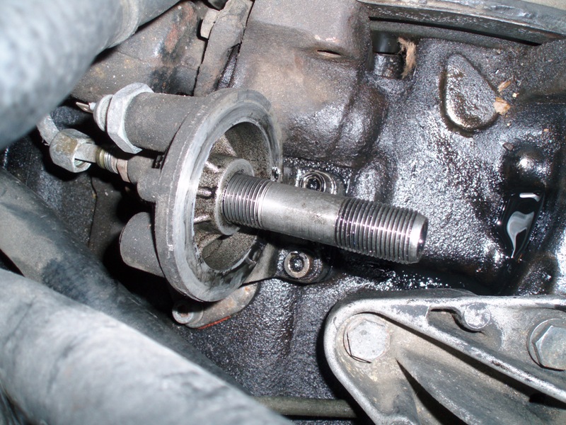

Tak jsem se tak v rámci zimní údržby dostal k výměně oleje i těsnění pod domkem olejovýho filtru a napadlo mě, založit tu takový hrubý přetěsňovací téma. Spíš bych to viděl na individuální rady, kde třeba používáte nestandardní těsnění, těsnící pasty, tmely apod. Těsnění hlav a podobnou rutinu bych sem taky netahal, to kdyžtak v samostatných tématech...
A vykopávám těsněním domku olejovýho filtru.

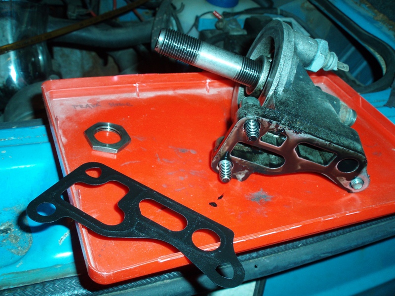

Trochu nám to tam rosilo a tak došlo na radu od Doky (Petra). Ten mi onehdá v Mostě poradil nahradit stávající papírový těsnění plechovým... Bývá spíše na objednávku, ale i tak se dá sehnat. Jen pro pořádek uvádím motorizaci 1,9 TD AAZ, ale je to vesměs na všech ropácích s olejovým filtrem šroubovaným zespodu.
Postup prací je v zásadě stejnej jako výměna olejovýho filtru, jen šroubujete dál. Sundáte filtr, povolíte zajišťovací matici olejovýho chladiče. Ten stáhnete z trubky se závitem a necháte viset na hadicích. Pak tři imbusy, co drží vlastní domek a je hotovo. Vyměnit těsnění a v opačném pořadí skládáme. Doporučil bych rovnou vyměnit i "O" kroužek pod olejovým chadičem a přes kontramatku dotáhnout i onu trubku se závitem..
Po stáhnutí olejovýho filtru..
Detail domku a těsnění
