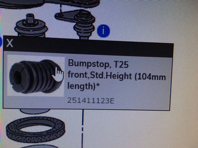

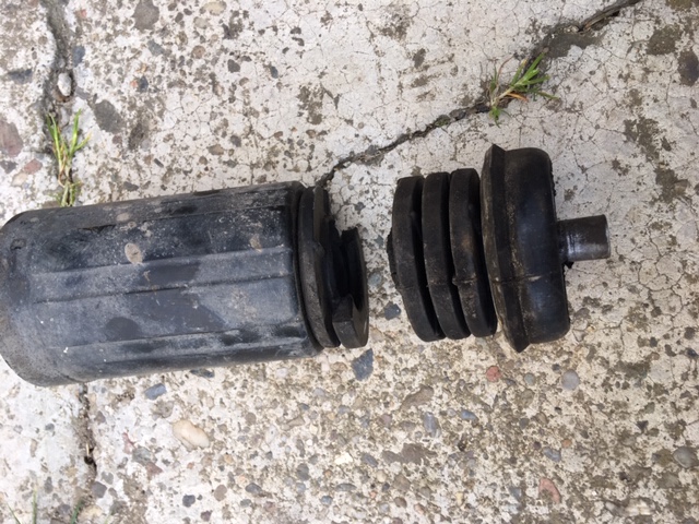

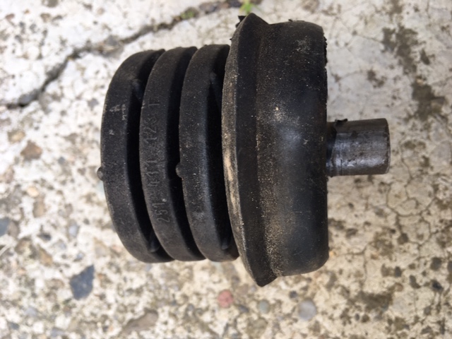

Ahoj už po několikáté sem se dostal do situace, že díly na busa které se ničí nejdou koupit a staré mi moc nevoní. Tzn prosím o nápady kutilů a postřehy hekrů kde jak koupit popř. vyrobit.
Nyní řeším problém dorazu předního tlumiče vis foto
Prosím o postřehy jak to řešíte. Podle mě se bez dorazu střihá pružina. Nejlépe bych to vyřešil novým.

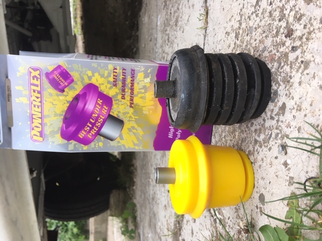

Před chvilkou jsem doskladal podvozek, nastesti tyhle dosedy jsem mel jeste ok ale nemel jsem tam ty kovove pozdra ktere se casem prakticky vyparili.. Tak jsem taky dlouho schanel... Nakonec na Sobine meli dva posledni kousky tech pouzder... Ale nasel jsem v UK tuto nahradu z PU komplet dosedu. Puvodne jsem prave schanel koplet tenhle dosed https://www.brickwerks.co.uk/t3-parts/s ... rflex.html
Re: Věci na busa co se nedají jen tak koupit
Ahoj powerflex to se mi moc líbí, není originál, ale to neva. Bude to fungovat když nebude celý podvozek od powerflexu?
nezkousel jsem ale nenapadame me proc by to nemelo fungovat... jen ta cena no... origo dil jsem nikde nevypatral ani druhovyrobu...
Tak opravdu tento díl se již nevyrábí a jediná cesta se zdá přes Powerflex. V Čr není v nabídce pouze v německu, oslovil jsem tudíž české zastoupení o rozšíření nabídky i o tento doraz/pouzdro.
trochu menší a to tam chybí ještě jedna otočka

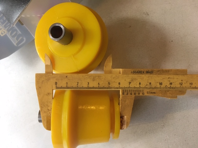

Čau chlape..
pasuje to na ten plast?
Ahoj,můžeš to nafotit ještě v jiných polohách aby jsme si to mohli lépe prohlídnout.
Plast zjistím nafotím ..... musím ho nejdříve omýt
horní pouzdro je nasunovací
