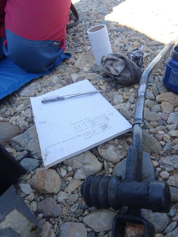

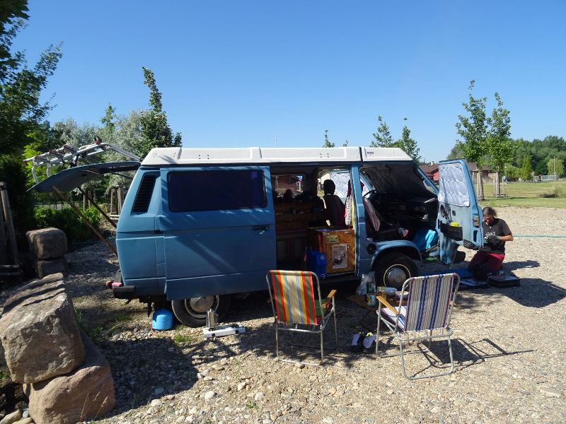

Trochu toho mám moc a tak až teď se dostávám ke sdílení jedné naší letní trampoty až teď. Cestou na Nascary do Mostu (bude v akcích) nám Modrej přichystal nakonec moc příjemnej zážitek z kempování v pískovně v Mnichově Hradišti, kam nás nasměroval Ruda "Arawak".

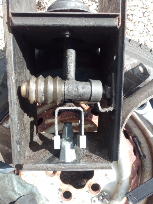

Ale popořadě... jedeme si to do Mostu, zastavujeme na protažení v Mladé Boleslavi a když chceme pokračovat, zběsile na mě Julča mává, že ji zůstala řadička v ruce. Jelikož s to už stalo potřetí, takový překvápko to nebylo.
Inu řadičky na 5kvalt jsou jaksi křehčího ražení a nejen mně praskaj. Většinou to praskne v místě, okolo objímky na opření pružiny, která se stará o chod dolů a nahoru při řazení zpátečky.
Ven musí rezerva a pak kastlik "kulisy," je to na 8 šroubech a prodloužení goly je vítaným ulehčením. Pak rozpojit řadičku od táhla k převodovce a může to celý ven. Sehnat někoho, kdo to svaří, poskládat zpět a může se jet...

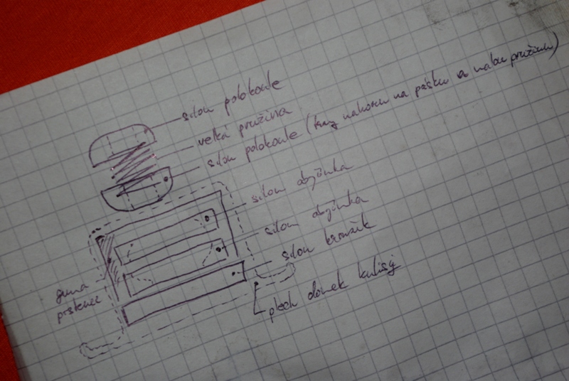

A tak Vám sem dávám pár ilustračních obrázků. Dvakrát jsem to s někým vařil vcelku včetně těch silonovejch polokoulí, ale tentokráte to muselo ven úplně...
Tak kdyby Vás to někdy potkalo, ať Vás to moc nepřekvapí, třeba potkáte zajímavý lidi jako se stalo nám.
Řazení zdar, Merlin a Julča.

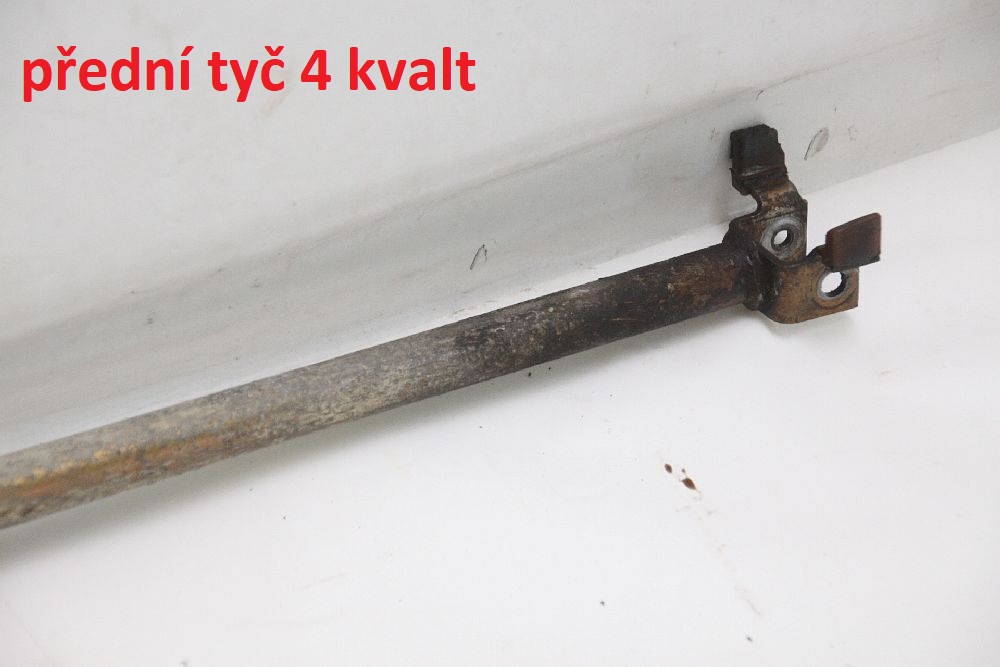

A co řadící tyče? Co jsem vypozoroval, tak zadní tyč by měla být stejná se čtyřkvaltem, ale přední je jiná viz obrázky. Je to tak??

Zdar Venco!
Vysokej tunel je pokud máš řadičku na takovým hrbu pod rádiem. Nízkej tunel pokud máš řadičku takřka na zemi a před předními sedačkami pouze malej hrb pod rádiem. Nu a tyče jsou jiný jen ty přední...

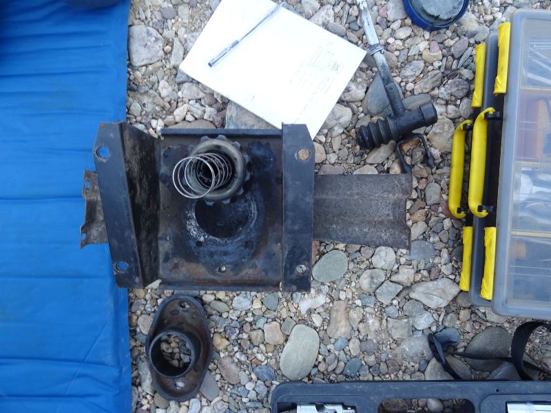

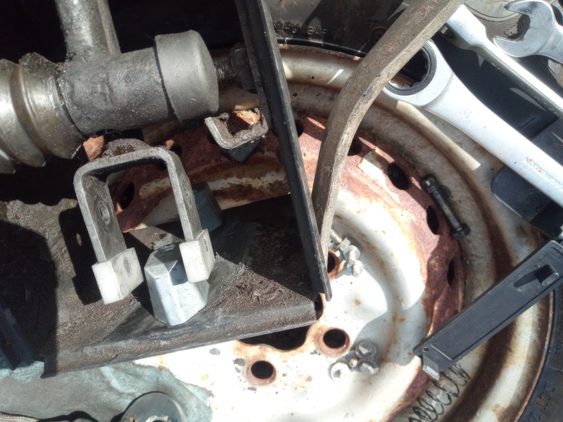

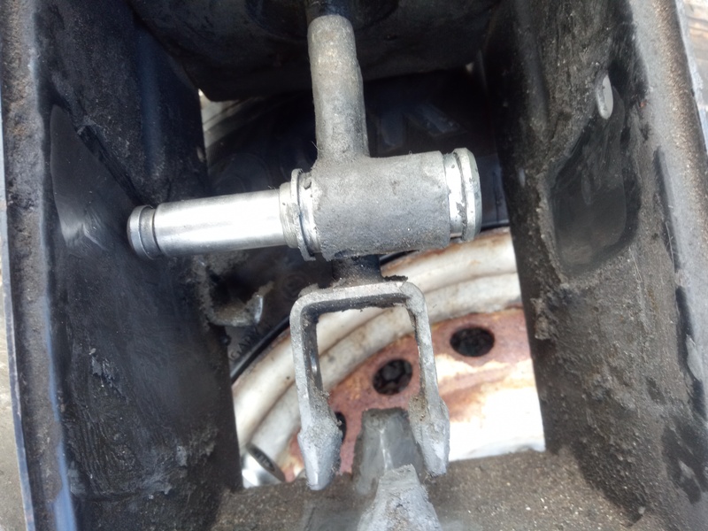

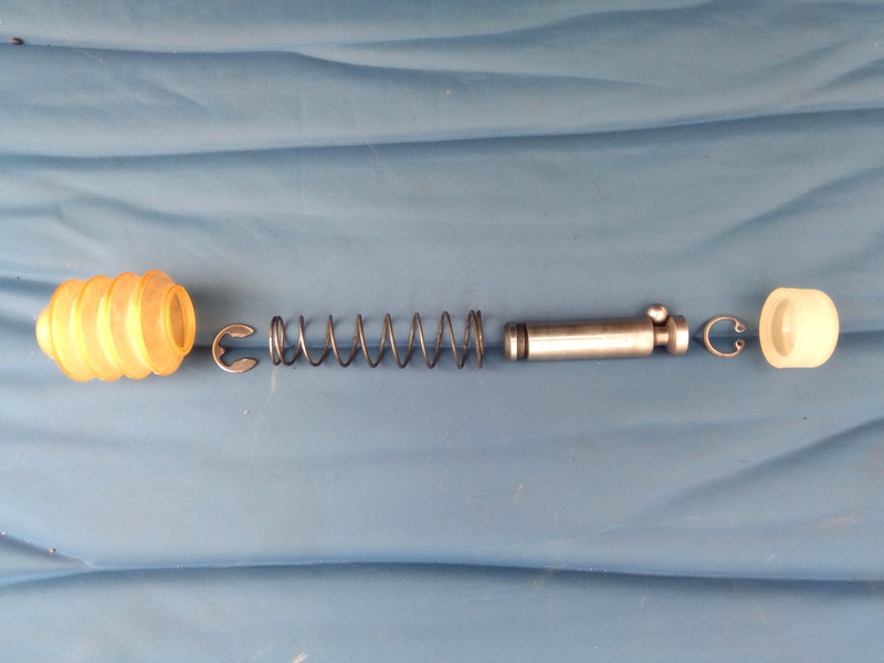

Tak aby to nevypadalo, že se mi s tím Modrým furt nic neděje, tak tu máme kousek k řazení.. Takhle při jarním vejletování jsem pojal podezření, že by to řazení mohlo jít lehčejc. Zanořil jsem se tedy pod Modrýho vybaven pixlou vazelíny a že to všechno kam došáhnu trochu promažu. Vzadu v pohodě, sundám rezervu, že se podívám ještě do domečku s "kulisou." No nebyl to veselý pohled, manžeta prodřená, pružina na půl venku, o čepu jsem ani nevěděl.
Než se do toho vrhneme, jen pro upřesnění, je to 5 qvalt. Rychlá akce s kluky na Sobíně a už jsem měl všechno potřebné na ponku. Není na tom nic složitýho, jen si to správně poskládat. Však níže uvidíte na fotkách. Pozor na kuličku, která se zacvakává, když řadíte zpátečku. Ta přijde do těla řadičky a je pod ní ještě pružinka. Správně zorientovat trn a s oběma segrovkama to pěkně zkompletovat. Větší je na trnu, menší vnitřní je v dutině pouzdra v řadičce. No a když už jsem byl v objednávání těch hejblat, vzal jsem rovnou i nový hliníkový kostky do bedny a silonový koncovky na řadičku.
