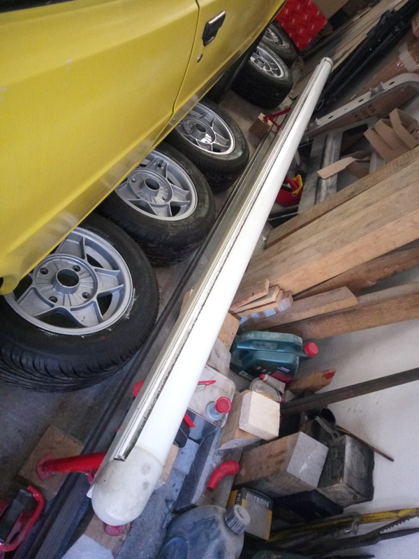

Tak jsme tu už měli leccos a když mi před nedávnem přistála v garáži markýza, řekl jsem si, že by se dalo udělat kutilské téma. Původně jsem tedy chtěl vytvořit něco svého, ale jelikož bychom se načekali, neváhal jsem a kejvnul na nabídku.
Markýzy určené pro bydlíky a podobný auta jsou vesměs plug & play systémy a nenechávají moc místa pro vlastní invence. Vezmete markýzu, příslušné držáky a vesměs jen šroubujete. Tak tomu bylo i u nás a tak jen pár fotek...
Takhle se u nás ukázala už po očistě v garáži.... Omnistor 5001

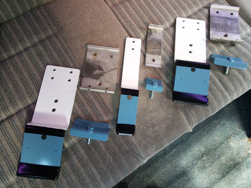

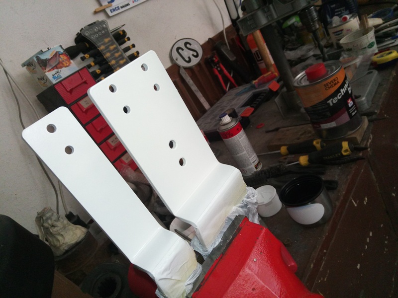

Příslušné držáky... poměrně nelevná záležitost...
Nějaký ty barvičky, aby to ladilo..

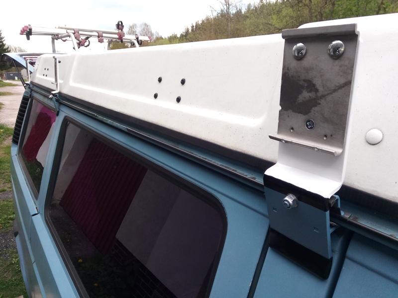

Tady už ve žlábku na svém místě..
A už s markýzou..
A už s markýzou..

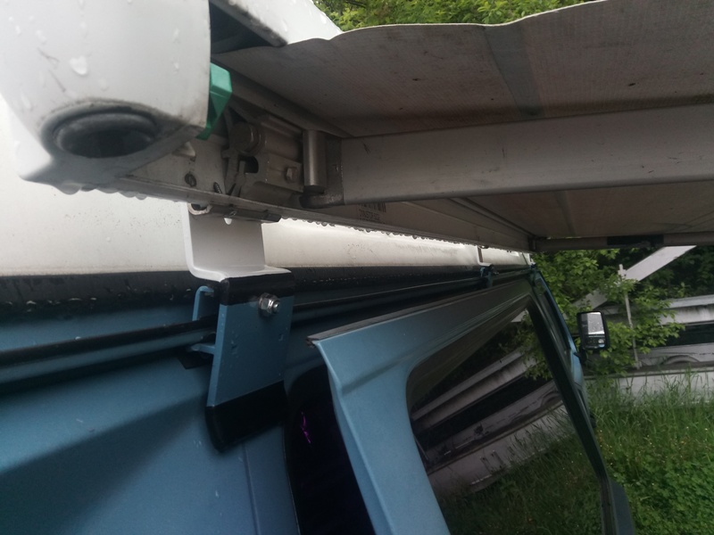

Detail vyšší polohy... zkusíme nižší, takhle je velká mezera mezi tělem markýzy a žlábkem..

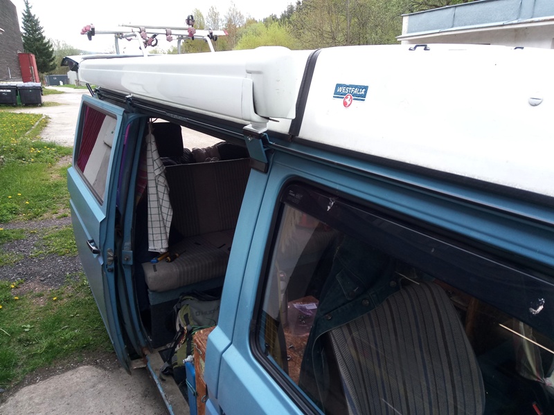

A takhle jen ve finální konfiguraci...

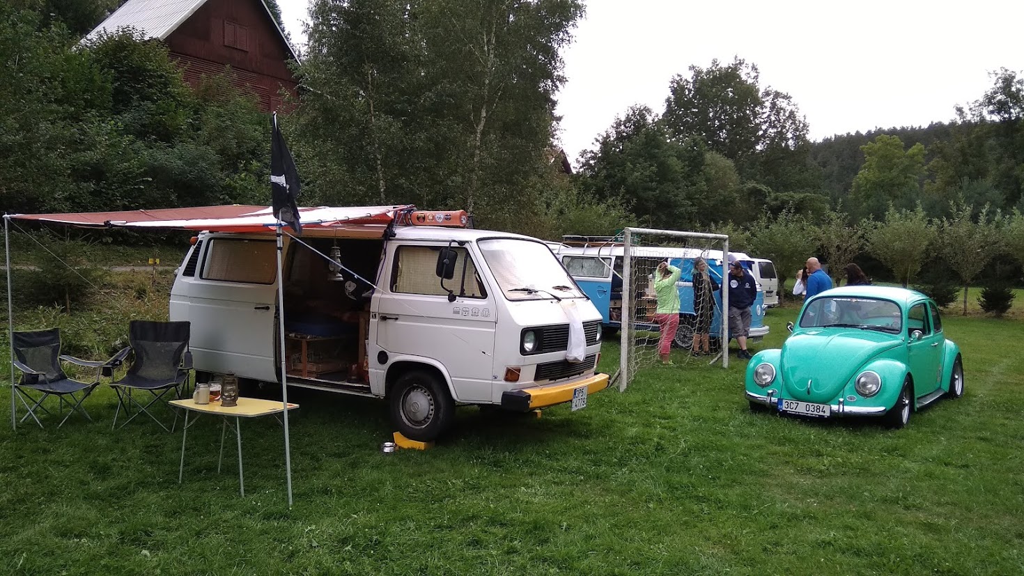

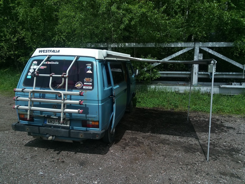

Udělal jsem si domorobo ze starýho komoušskýho megastanu od Technolenu.
Tyčky a rohový spojnice jsem použil z půvpodní konstrukce a z plachty Kikiny babička ušila markýzu.
Docela to funguje i v dešti. Jen se musí vylejvat.
Tyče mě nebavilo furt skládat z malých kusů takže je vozim v trubce pod zahrádkou vcelku. Ta roura má i výhodu že tak nějak vyplňuje díru mezi markýzou a střechou takže tudy tolik neduje a nechčije. Kotvim to k nárazníkům kse jsou za tim účelem háčky. Tudíž se dá markýza pohodlně používat i na asfaltu.

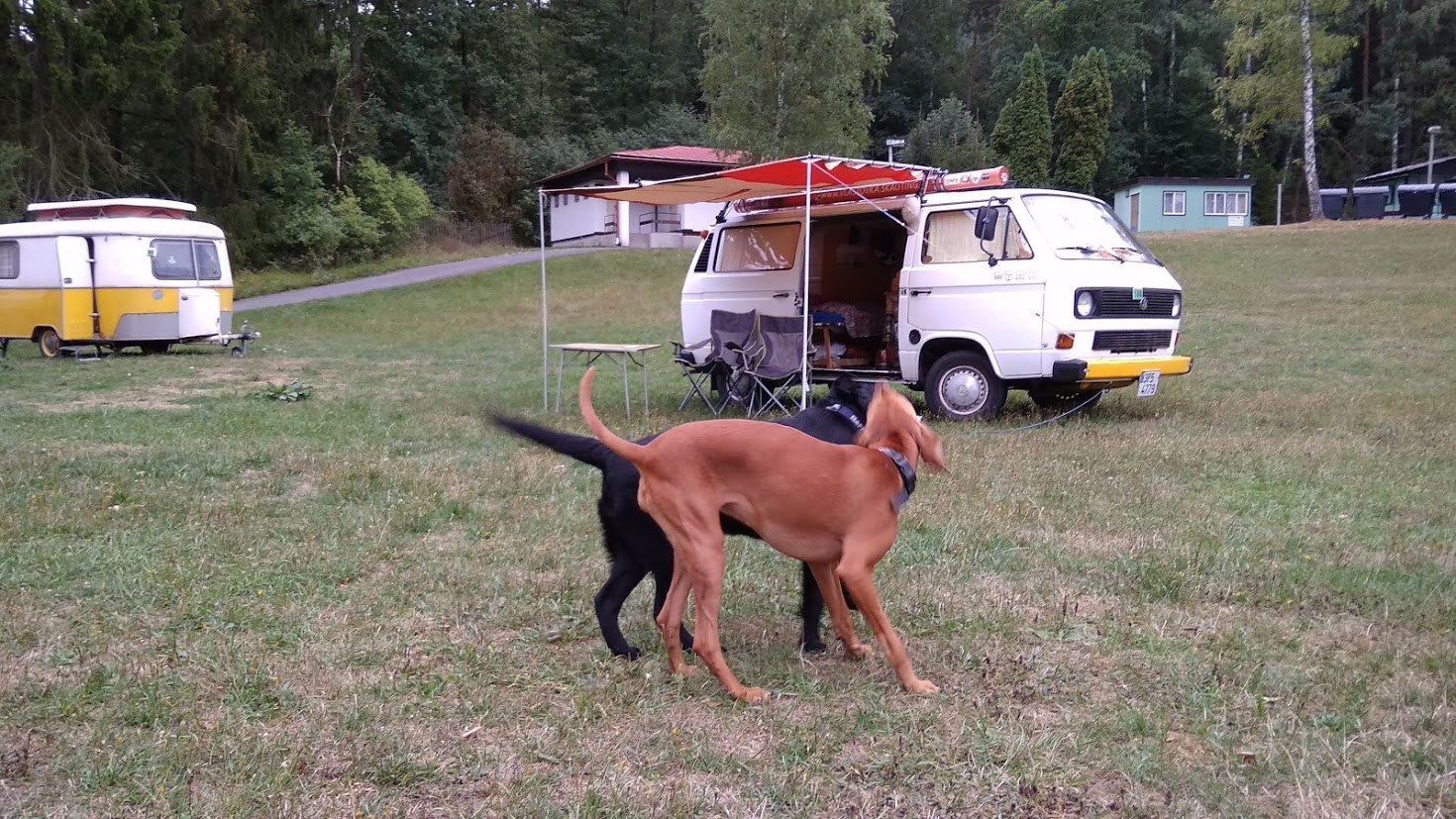

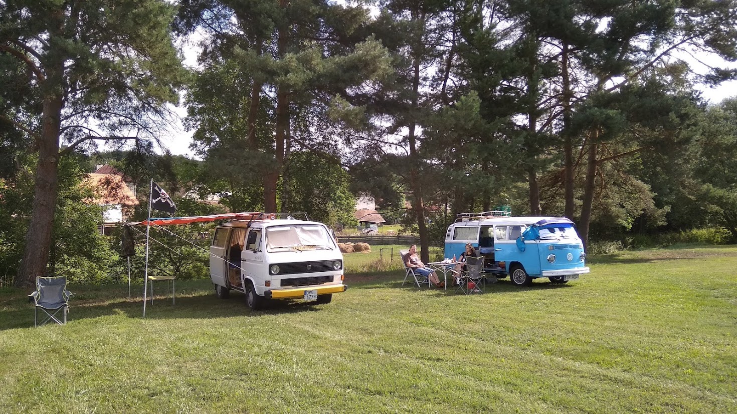

Merline, ještě to chce televízu a satelit, to na busovi ještě nemáš! :) Já se přiznám, že markýzu používám pouze když prší a potřebujeme vařit apod. Vozím na zahrádce kufr poslední záchrany a tam mám smotanou klasickou zakrývací plachtu 3x4m z hobbymárketu s klubkem prádelní šňůry a pár komunistickejch plechovejch kolíků co jsem vytáhl ze země zapomenutý po kempech. Dál mám na zahrádce 2ks dřevěnejch tyček o délce asi 2m na jejichž vrcholech jsou klepnutý nastřelovací betonářský hřebíky s víčkama od piva. Když začne chcát, natáhnu plachtu od prahu za řidičem přes střechu až před šoupačky a mám deštitěsný taneční plac. Samozřejmě je to řešení, kdy estetika pláče, ale taky hned po dešti jak to voschne tak to balím. Nejsem ten typ co vysedává na rybářským křesílku pod plachtou a hoví si jak vyzrál nad sluncem, preferuji stín stromů (říční proud co nejde přeslechnout) . Bohužel fotku nemám, neb jsou během dovolené mnohem hezčí objekty na focení...
