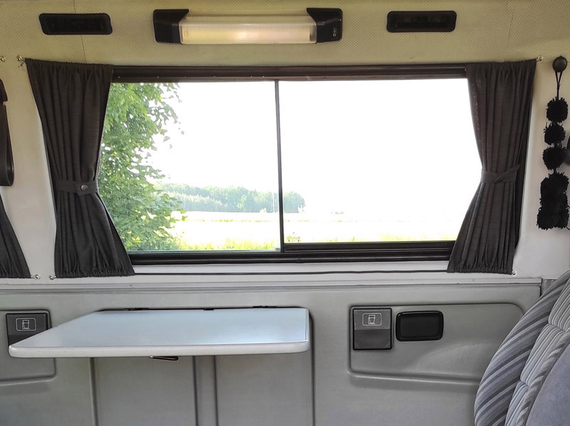

Možná někteří majitelé Multivanů také řeší problém s nefunkčním interiérovým tranzistorovým svítidlem, tak mě napadlo podělit se o zkušenosti.

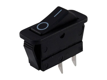

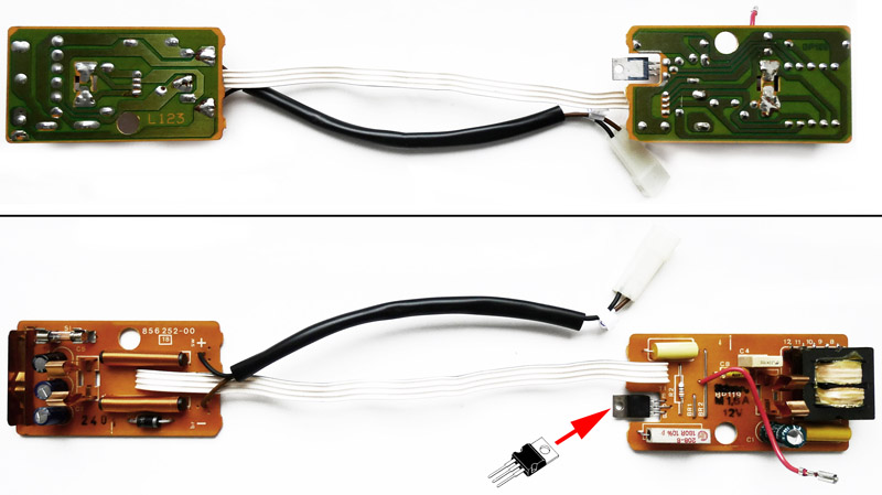

Zářivka svítidla mi přišla neefektivní, proto jsem zakoupil odpovídající LED zářivku. Neustále mi ale odcházely trubičkové pojistky. Postupně jsem zjistil, že problém způsobuje vadný regulátor napětí na plošném spoji. Za pár korun jsem pořídil nový regulátor a přepájel ho na plošný spoj, což problém vyřešilo. Přišlo mi ale hloupé využívat celou výzbroj svítidla, která je zbytečně složitá, když by postačil LED pásek. Problém ale byl, že jsem chtěl zachovat vzhled originálního svítidla, kde je spínač součástí plošného spoje. Nakonec se mi podařilo sehnat nový kolébkový spínač, který po drobném sbroušení přesně pasuje do otvoru v krytu svítidla. Stačilo pak už napojit přívodní kabely a LED pásek na spínač a bylo hotovo.
