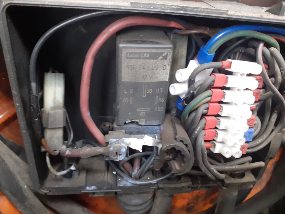

Tak jsem zpět z dovolené a mám další libůstku na řešení. Celou dovolenou bus frčel a startoval jak mladý junák, radost z jízdy. Po návratu z dovolené a zaparkování na nájezdu, jsem klasicky vystěhoval krámy a nechal bus do druhýho dne oddechnout. Druhej den ráno chci přejet z nájezdu na parkovací stání a bus nešel natočit. Točil tak 20 vteřin, cucák (předsuvník?) vytaženej a stejně nic. Druhý kolečko startování se začal chytat a po cca 15 vteřinách naskočil. Samozřejmě s doprovodem dýmu jako když Kebule vařil mlhu. Od té doby další 2 studené starty a totožný problém. Za tepla pak motor chytá hned bez problému.
Kde nebo na co se podívat jako první?

Žhavící relé ;)
V černý plastový krabičce vlevo za motorem. Jeli to jelito zjistíš snadno. Vem drát. Od plusu baterky podrž ho na žhavidlech cca 15 - 20 vteřin a jdi zastartovat. Jestli chytí jak za mlada takti udělalo papá to relé.

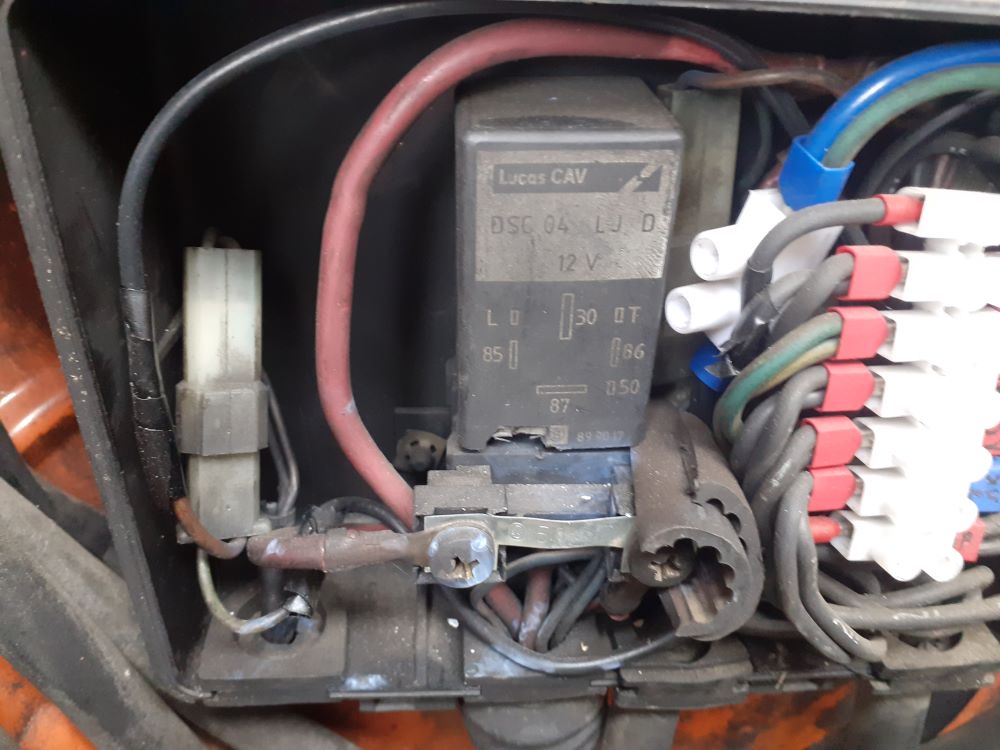

To jsem po prozkoumání pár vláken na různých T3 forech podezříval, ovšem ukázalo se, že je přepálená ta 50A pojistka v černé krabici za motorem. Vyměněno a startuje jako mladý junák, takže vyřešeno :)
