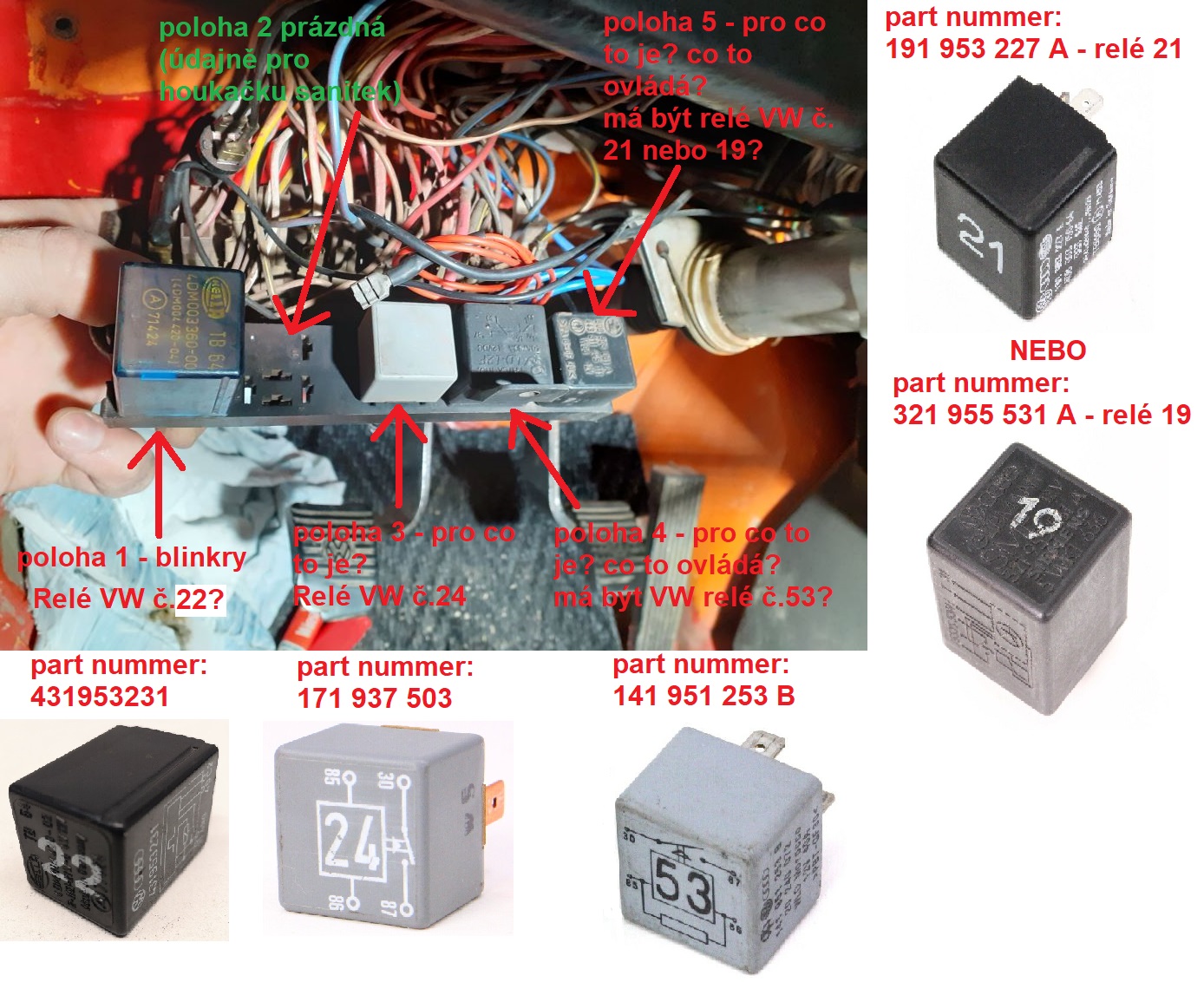

mám dotaz na pozice relátek v relátkovém panelu/ skříňce nad pojistkama u diesel busa - stará elektrika do r.v. 1985. Nikde v manuálu jsem nenašel jak to má být, jsou tam pojistkovky jen na novou elektriku.
Udělal jsem si obrázek, kde jsem z různých fotek na fórech něco málo pochytil, může mi prosím někdo v elektrice zběhlý potvrdit či vyvrátit mé doměnky?
Předem dík

Zdar,
relé 24 je všeobecně u VW na X-kontakt = odlehčovací relé. Při startování to odepíná všechny nepotřebný nesmysly, hlavně světla
"relé" 21 a 22 jsou přerušovače blinkrů
19 je cyklovač stěračů
Toliko co vím, pak jsem jen tak zběžně hodil oko na web a na T3-pedii, kde mám osobně ověřeno, že se úplně nelže, je uvedeno:
1 - blinkry
2 - příprava pro zářivku v sanitce
3 - odlehčovací X kontakt
4 - příprava pro mlhovku
5 - příprava pro cyklovač stěračů
Docela to do sebe zapadá, pouze tam vidím konflikt na pozici 5, kde uvádíš relé 21, což je přerušovač blinkrů (třeba by jako cyklovač taky fungoval, ale asi dost rychle).

Výborně, děkuji, už si pomalu dávám dohromady obrázek, jak to v těch starých klumprech bylo. V manuálu je krásně zobrazené a popsané relátkové plato na busy 85 a novější, ale ke starý elektroinstalaci ani čárka.

Ten manuál mám též a koukám i to stěstí, že mám '89. Tam ta elektrika zaplaťbůh sedí a tak mohu postupně napravovat hříchy předchůdců.

Byl bych tam určitě opatrný skrz to, že jde o americkou verzi, která bude krapet jiná, než domácí. Každopádně je tam taky +- prd, ale alespoň by mohlo částečně pomoci to schéma, co tam uvádějí.
Tak mě napadá, že ono k tomu nebudou informace, protože je to jen držák. Není to nijak prodrátovaný. Že jde jako zezadu vidět, kterej drát jde na kterej pin. Nebo se pletu?
