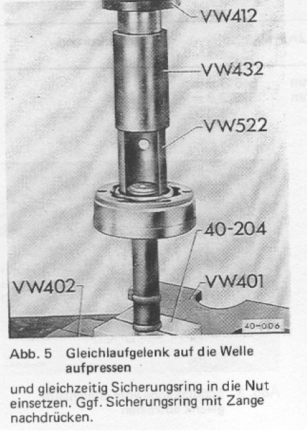

Co se týká oprav zadních nábojů, tak jsem přes týden sehnal díly a o víkendu proběhlo složení. Nakonec jsem jen tak pro zajímavost zkusil rozebrat i homokynetický klouby a zjistil jsem, že už jsou načnutý, tak jsem je zrovna vyměnil taky. Nyní probíhají testovací popojížďky, za týden to zvednu a přetáhnu znovu šrouby.

Jinak dotaz. Cos lisoval na tý polovčele?
Když jsem dělal manžety tak jsem lis nepotřeboval.
Jinak stejně načnuty kliuby mam taky. Vymyl jsem je a dal na auto obráceně ať se zas vydírají v jinym místě.
Re: 2023 - Vencova dovolenka
martin_100 píše: pon 28. srp 2023 19:38:18 No to bych si určitě nechal diktovat :evil: :lol:
No... třeba až budeš otcem 14 letého puberťáka, tak změníš názor a rád vymyslíš takový kompromis, aby si všichni členové rodiny dovolenou užili a nedošlo k tomu, že jeden emočně nestabilní jedinec votráví jedinej společnej letní týden volna dalším 3 členům rodiny. Ale uvidíš, radit ti v tom nebudu, já to dělám holt takto.
Pokud máš na poloosách ještě původní cca 40 let starý klouby, tak už mají řádně očvachtané tisísihrany. Moje klouby taky byly původní a šly z tyče sundat jen reverzním sražením vlastní vahou bez lisu. Ovšem nový klouby už bez lisu nedáš. Ostatně o tom hovoří i manuál...
Aha. Mě to šlo sundat i nandat jen rozumným poklepem.
