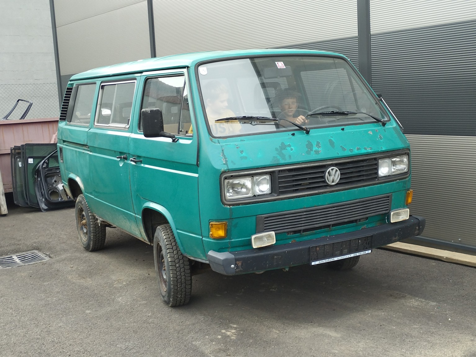

Zde bych rád představil náš aktuální projekt - je to skutečně projekt se vším všudy.
Náš vozový park se dostal do stavu, že máme jen jedno jezdící auto a do rodiny by se hodilo i druhé... Jak jinak, než bus, protože cokoliv jiného by nám bylo malé. Po zhodnocení toho, co nám stojí nepojízdné, tak jsem došel k závěru, že do toho nemá cenu investovat... Tak jsem se začal dívat co nabízí inzerce...
Po čase se vylouplo zajímavá Syncro Caravelka ve výbavě Carat, ročník 91... Taktéž v ČR s Rakouskými papíry. Tentokrát jsem třetí majitel. Prvním bylo Vídeňské četnictvo, pak šlo do soukromých rukou a nyní k nám. Auto se doma ani moc neohřálo, spíš tedy vůbec ne, odvezli jsme ho rovnou ke klempíři., kde si pobude zhruba do března.
Tachometr ukazuje cca 260t km, motor je JX...
Plán je jasný - klempířina, lak, mezitím repase agregátů, poskládat, vybavit a jezdit...

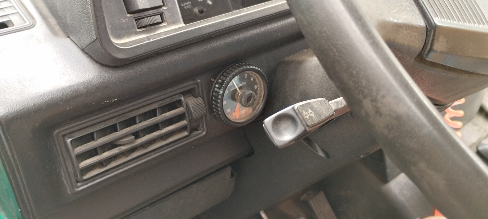

Ale já tam mám tohle:
Předpokládám, že to má obdobnou funkci, jen je to analogové. Setkal jste se někdo s tímto ovladačem?

Ty hodiny jsou asi nejobyčejnější Eber ovladač. Funguje to tak, že bílá rafička jsou normální hodiny (má ukazovat aktuální čas) a červené pole je výsek 1 hodiny, ve které má topení topit. Podle toho, kdy chceš auto předehřát, natočíš si na ten čas to červené pole a vycvakneš ten prostřední čumprk. Se zamáčknutým čumprkem by to mělo červené pole ignorovat a topení nepouštět. Zkrátka systém klasického mechanického budíku.
Originální návod lze případně stáhnout zde.

Hele, funkci hodin jsem tedy pochopil dobře, jen si na inspekčním dni u klempíře ověřím, že tam ten středový čudlík opravdu je. Mám pocit, zub času zahlodal... Popravdě řečeno, ke klempíři jsem auto vezl rovnou od prodejce, takže jsem neměl úplně moc času to všechno prozkoumat.
Je docela zvláštní, že manuál k autu zmiňuje digitální ovladač, ale analogový už ne. Zvláště když u jiných věcí zmiňuje až zbytečné detaily...

Aktuálně řešíme barvu... Aktuálně je auto humpolácky přestříkané zelenou, která se loupe, a pod ní vykukuje původní L90D. Co zbývá z původní plechařiny na autě vlastně zatím nevím, protože jsem auto dlouho neviděl. Chystám se ale za klempířem, tak uvidíme...
