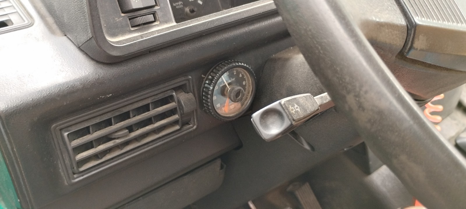

Ale já tam mám tohle:
mám tam tohle
mám tam tohle
Předpokládám, že to má obdobnou funkci, jen je to analogové. Setkal jste se někdo s tímto ovladačem?

Zdar,
vítej s oběma představenými peklostroji.
Ty hodiny jsou asi nejobyčejnější Eber ovladač. Funguje to tak, že bílá rafička jsou normální hodiny (má ukazovat aktuální čas) a červené pole je výsek 1 hodiny, ve které má topení topit. Podle toho, kdy chceš auto předehřát, natočíš si na ten čas to červené pole a vycvakneš ten prostřední čumprk. Se zamáčknutým čumprkem by to mělo červené pole ignorovat a topení nepouštět. Zkrátka systém klasického mechanického budíku.
Originální návod lze případně stáhnout zde.

Hele, funkci hodin jsem tedy pochopil dobře, jen si na inspekčním dni u klempíře ověřím, že tam ten středový čudlík opravdu je. Mám pocit, zub času zahlodal... Popravdě řečeno, ke klempíři jsem auto vezl rovnou od prodejce, takže jsem neměl úplně moc času to všechno prozkoumat.
Je docela zvláštní, že manuál k autu zmiňuje digitální ovladač, ale analogový už ne. Zvláště když u jiných věcí zmiňuje až zbytečné detaily...

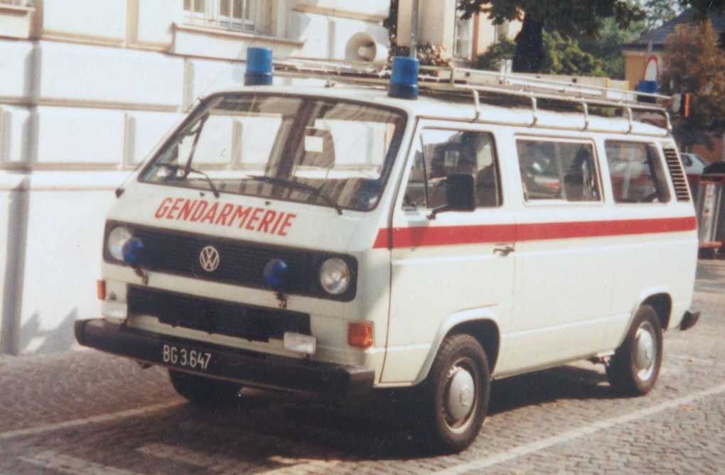

Do bílé se mi moc nechce, je to taková trochu trapná barva bez fantazie. Na druhou stranu... Je originální. Navíc, psal jsem na rakouské Ministerstvo vnitra, jestli mají něco k původu auta (byli jeho vlastníci), případně nějaké dobové fotografie pro referenci. Odpověď jsem nečekal, ale přišla. Dokonce vcelku rychle na zdejší poměry (necelé dva týdny). Dostal jsem fotografii, jak služební T3 vypadaly. Takže jistě tušíte, co je ve hře...
Referenční ukázka
Referenční ukázka

Pěkný busík se zajímavou historií! Já bych tedy obnovil původní bílou barvu i s tím hnědým pruhem a nápisem. ;-) Přeci jen T3, třebaže to jsou také veteráni, v původním stavu zase tolik není. A v tomto případě, kdy je k dispozici dokumentace i historie vozu, by bylo vyloženě škoda odchýlit se od originálu.

Jen aby bylo jasno, policejní auto na fotce není přesně to naše, ale nespíš tak nějak vypadalo... A obnovení to originálního vzhledu je aktuálně nejvíc ve hře, jen ten původní stav, tam už to trošku hapruje vzhledem k tomu, kolik plechů je na hadry.
