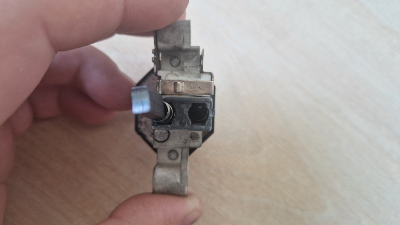

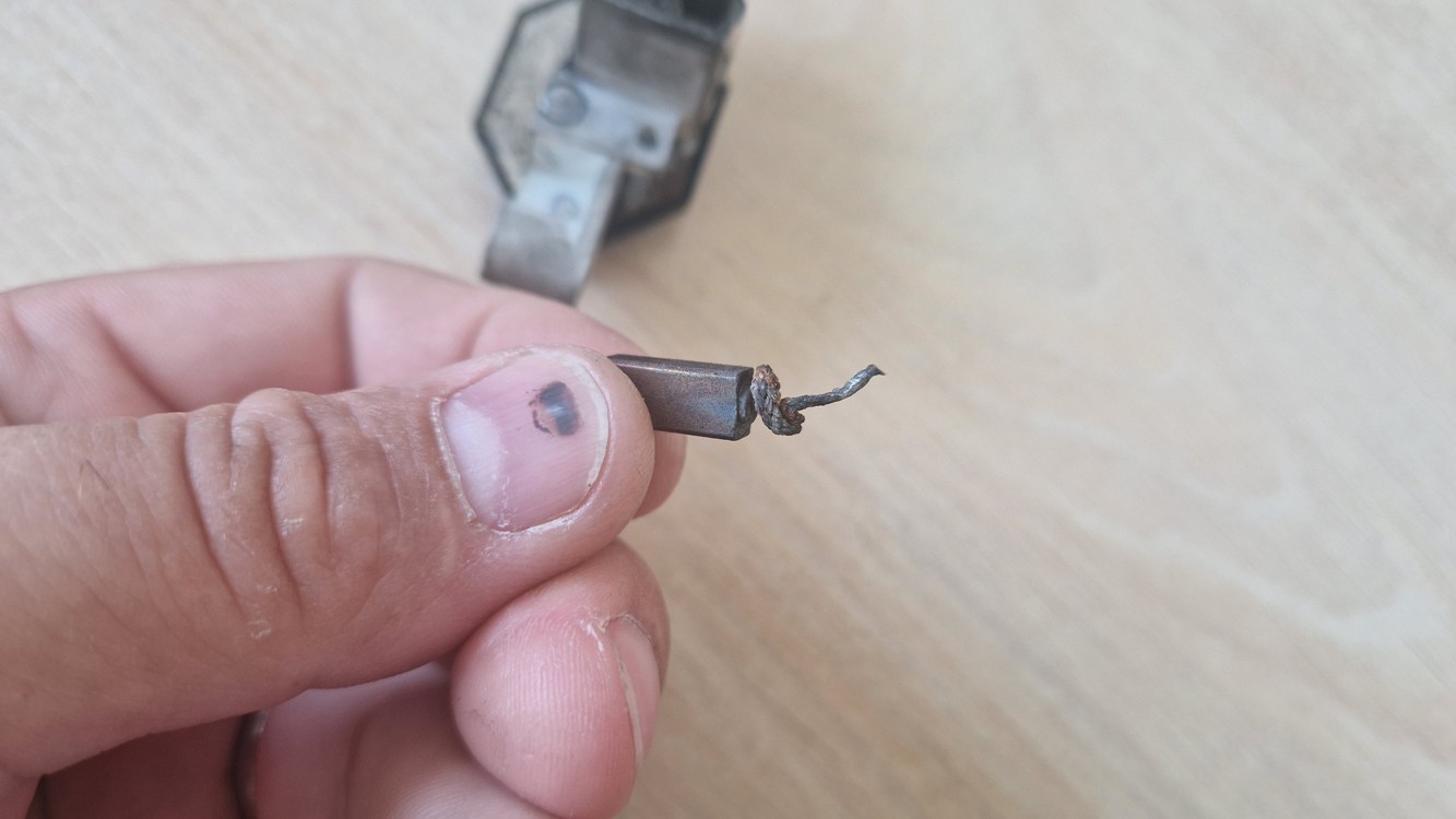

Přestavba proběhla před více než rokem a nějakými 5,5tis km a za tu dobu již s řemenem nebyl sebemenší problém. To však bohužel nemohu říct o samotném altíku. Pan Jiskra mu sice dal jistě kvalitní péči, jak jsem psal zde. Ta výměna uhlíků se mu ale úplně nezdařila. Jednoho krásného sobotního rána si totiž takhle nastartuju auto a kontrolka dobíjení ani po lehkém, dokonce ani silnějším, potůrování nezhasíná. Po rozborce se ukázal krátký uhlík regulátoru. Po detailnějším zkoumání uhlík není krátký, jen se zapekla pružinka, která bohužel po vypálení studeňáku na připojení uhlíku byla nedobrovolně nucena převzít tok elektrického proudu na svá bedra. Celé to přisuzuji hnusné ekologické bezolovnaté pájce, kterou nejspíše pan Jiskra při výměně uhlíků díky zlonařízení z Bruselu byl nucen použít. Tak se mi to totiž nyní při ďoubání jeví. I ten druhý uhlík má takový nepěkný studeňák na tom pájeném kontaktu.

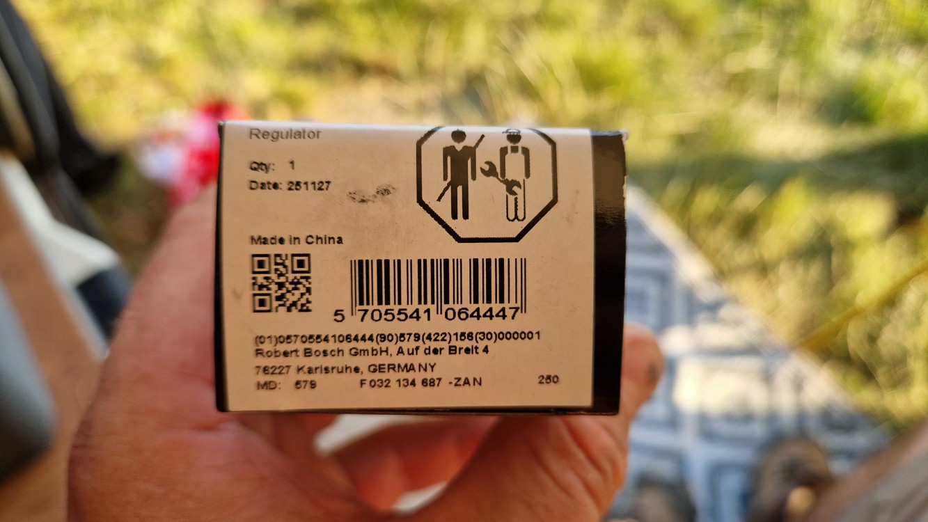

S novým regulátorem dobíjení naskočilo bez sebemenšího zaváhání a já doufám, že tedy budu mít konečně od altíku klid. Co mě ale na regulátoru zaujalo je, že jsem opět kvůli časovému presu musel koupit na první úsudek čínskou mrchu, které bych normálně nevěřil ani za mák. I vyhledaná cena 120Kčs (tam kde jej neměli skladem, já koupil za 213 neb tam jej měli) se mi zdála podezřele nízká. Jaké bylo ale mé překvapení, když jsem na krabičce objevil Robert Bosch GmbH Karlsruhe Germany, Made in China :o . No šit to je, co si budeme, ale když jej dealuje sám Robert jako oficiální náhradní díl do svých Lichtmaschinů budu mu tedy asi věřit. Na druhou stranu když si vezmu, co mi Robert Bosch prodal za šišatý bubny... :? .

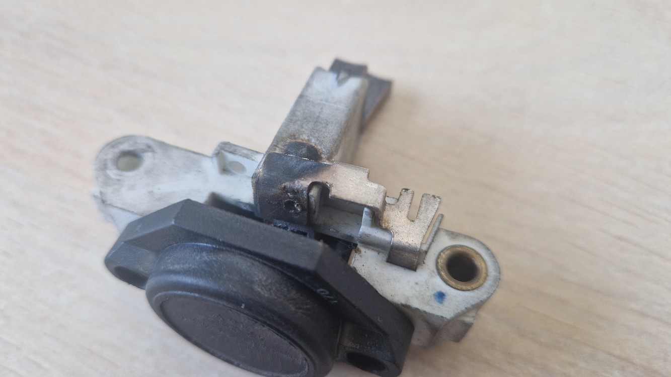

A tady máme ten vypálenej uhlík:
pružinka už nepružinkuje, zatavila se do plastu

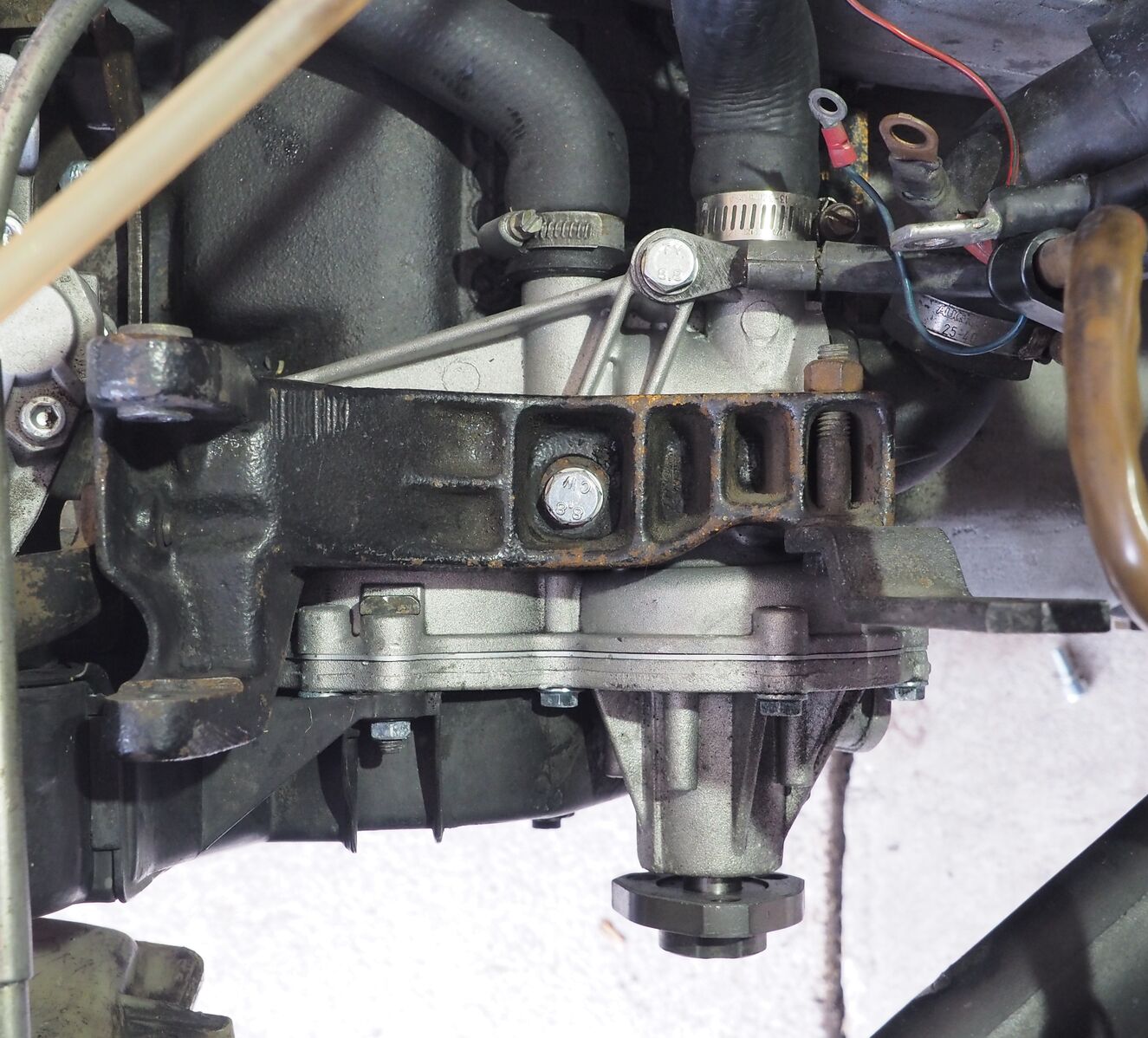

Dnes jsem se konečně k Žoldovi dostal a podíval jsem se, kam že vlastně vede ten kostřící kabel z mínus terminálu baterky a kam bych tak zhruba asi namogloval ten novej "vyztužovací". No on vede přímo na držák alternátoru. V originále vede na vodní pumpu na které je držák alternátoru přišroubován. Problém s kostrou tedy vylučuji. Špatnou kostrou z převodovky by, jak je to zapojeno, zlobilo leda auto, ale ne dobíjení.
Mimochodem ty máš Jendo kostru z baterky šroubovanou někam na kastli?
obrázek vypůjčen z T3 Pedie
