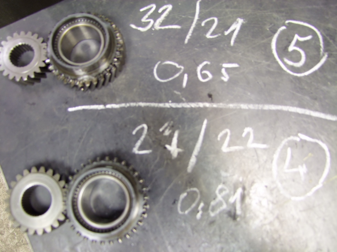

Mam na stary prevodovce tyto prevody. Vyznate se v tom nekdo?
Re: Modrák
Ahoj Čurdo!
Popravdě moc ne... teda jako je mi jasný co to je, ale to je asi tak všechno. Jestli chceš laborovat, tady je kdyžtak přehled všech vyráběnejch skříní: http://www.t3-infos.de/images/T3-Getriebe.pdf

To sou vyráběný rychlejší převody . . . sériový kolečka mají menší zuby . . . Pokud máš Tdi , je to k nezaplacení . . .
Hlavně když to vrčí . . .

Vím, ze jsou to rychlejší kola. Děláno v DE a je to na TDI. Spis mě zajímá, jaké převody má dělaná převodovka od pana Bergera?
