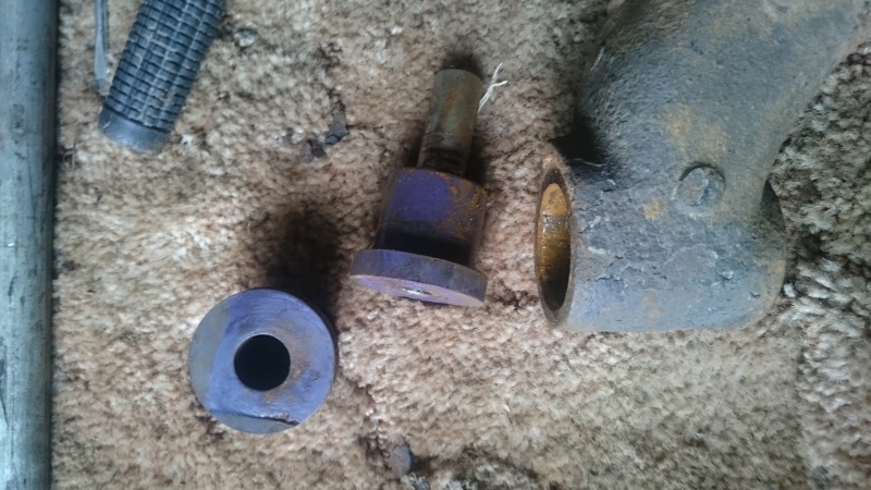

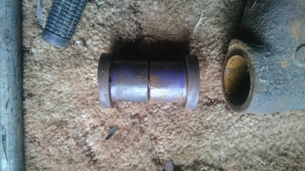

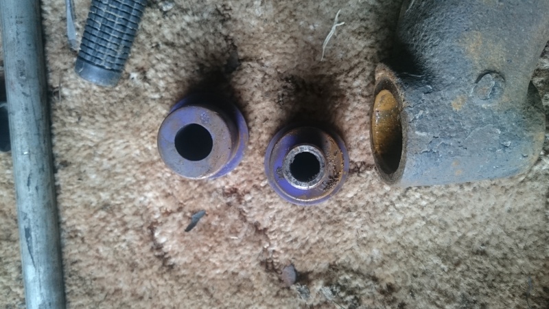

Dlouhodobý test polyuretanových silentbloků na autě cca tři roky(90000Km)
z toho Praha-Dakar-Praha a Praha-Murmaňsk-Praha
Jediné co je ,mírná ovalita na vnitřním otvoru, takže šli zpátky....
- DSC_0045.JPG (126.29 KiB) Zobrazeno 13288 x
- DSC_0044.JPG (177.71 KiB) Zobrazeno 13288 x
- DSC_0043.JPG (178.22 KiB) Zobrazeno 13288 x

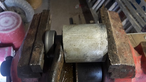

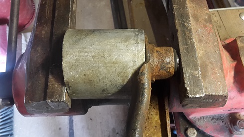

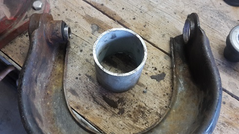

Ahoj, měnil jsem horní silentbloky na přední nápravě. Kdo se do toho bude pouštět, tak se mu bude třeba hodit.
Silntbloky jsem koupil na Sobíně, demontáž je snadná. Stačí 14 imbus, 19 klíč a torx (v gole ho mám bez označení:-( ). Povolí se torxové šrouby na horním kulovým čepu a pak povolit tyč samotného horního ramene. Po sundání jsem očistil ocelové futro silentbloku (je přirezlé k ramenu) pak pomocí trubky (vnitřní průměr 64mm) ve svěráku vylisoval. Po sundání jsem očistil sedlo na ramenu a zas pomocí svěráku dal nový. Potom udělat geometrii, horním šroubem se nastavuje odklon kola.
- Nalisování
- 20170705_171612.jpg (82.35 KiB) Zobrazeno 12507 x
- Vylisování
- 20170705_171126.jpg (64.35 KiB) Zobrazeno 12507 x
- Přípravek
- 20170705_171059[1].jpg (75.36 KiB) Zobrazeno 12507 x
