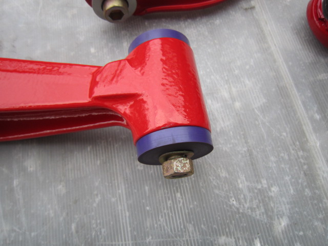

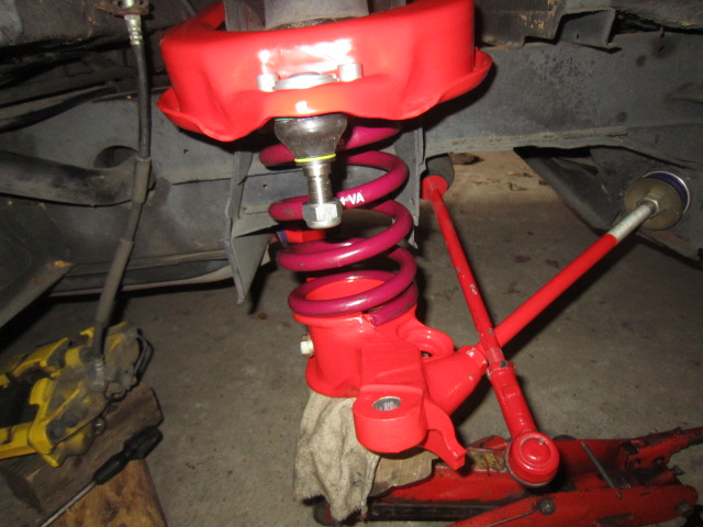

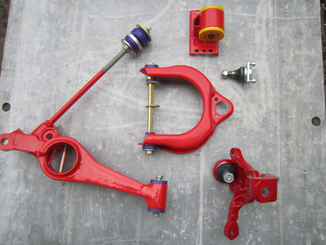

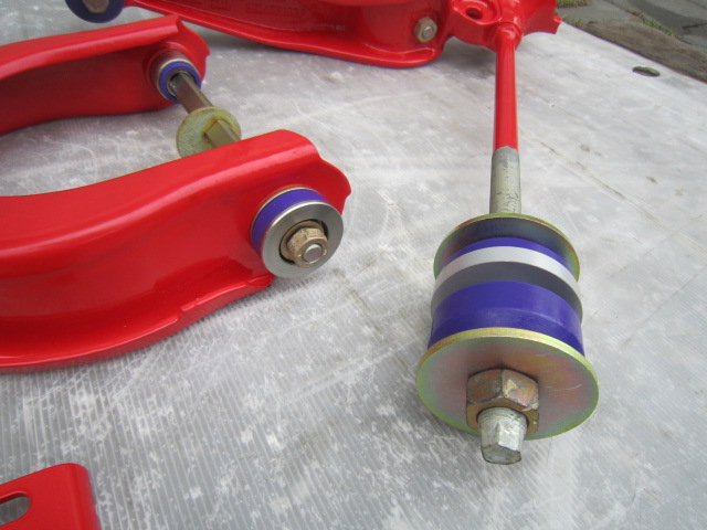

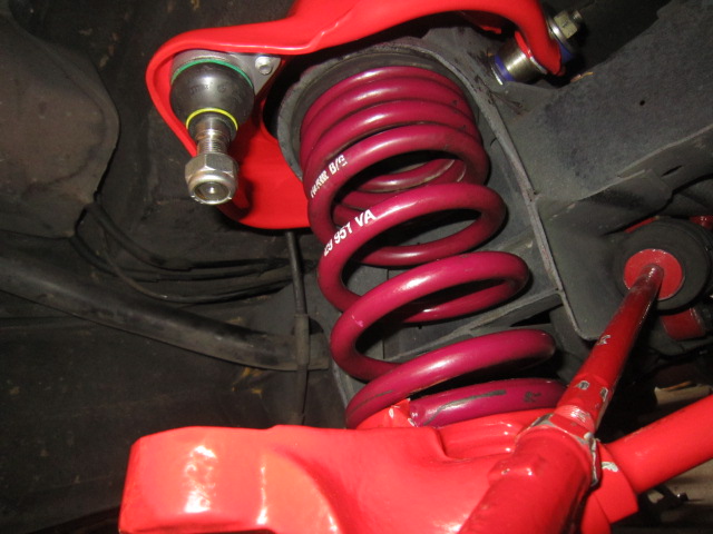

Přes zimu není co dělat tak jsem vylepšil přední nápravu na svém Dablu o nové silentbloky od Powerflexu a takhle to dopadlo. :roll:

Krásná práce! To na stk musí projít samo, když pod to vleze ;)
Ty dvě pouzdra na horním ramenu, jak dlouho vám to komu vydrží? Bral jsem z broukservisu a po roce to mlátí jak kráva, vymele se ta hmota mezi futrama. A i uložení na tom dlouhém čepu je volnější, ale to je i na novém.
Re: Renovace přední nápravy
Ahoj,nevyplatí se kupovat levný uložení horních ramen,protože i já s tím mám špatnou zkušenost.
Originální jsou dobré od kluků ze Sobína,ty mě vydržely.
Tyto silentbloky co jsem si koupil stojí raketu,ale dávaj na to doživotí,tak jsem zvědavý?! ;)

Super prace, vypada to moc dobre. kde se da koupit?

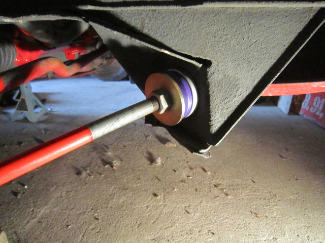

Zrovna to řeším, spodní rameno, má se otáčet v silentbloku, tj na gumě, nebo se silentblok otáčí pouzdrem na tom šroubu M 12 ?

Curda píše:Super prace, vypada to moc dobre. kde se da koupit?
diky
Curda
Ahoj Čurdo,dá se to koupit u www.HIGH PERFORMANCE PARTS
Jsou velice slušný a spolehlivý.
Vlkzhor píše:Zrovna to řeším, spodní rameno, má se otáčet v silentbloku, tj na gumě, nebo se silentblok otáčí pouzdrem na tom šroubu M 12 ?
Ahoj,vnitřní trubička je navulkanizovaná a celý to je nalisovaný do ramene,já si myslím že to spíš propruží v gumě než se to bude otáčet,protže výkyv ramene není zas tak velký.
