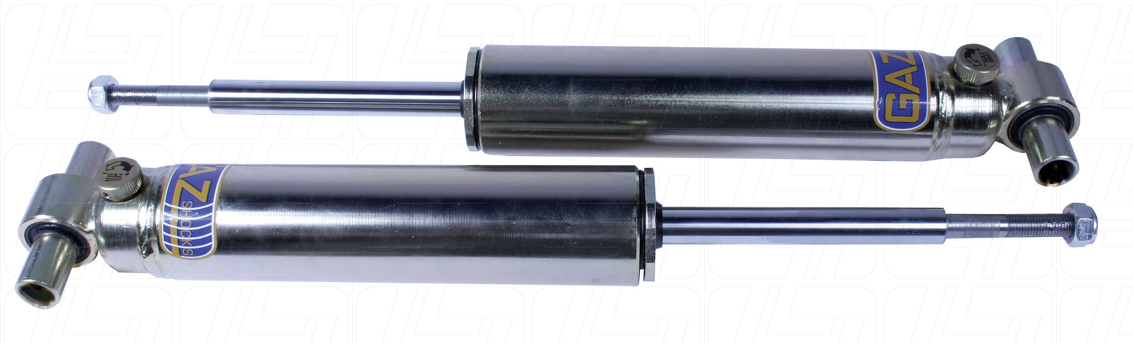

2wd Gaz.jpg (227.83 KiB) Zobrazeno 11734 x
Fajglin
Příspěvky: 84
Re: zvednutí 2wd
Příspěvek od Fajglin »
Tohle jsem našel v GB mělo by to zvednout o 2 palce cena okolo 6tis za oba.
Co myslíte?
má to 36 poloh nastavení.
