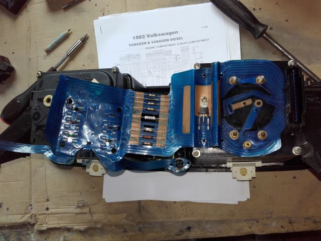

Borci, neřešil jste někdo výrobu plošného spoje či jak se tomu nadává na VW T3? Ten modrej fóliovej tišŤák za kapličkou tachometru? ten můj nějak nevede kontakty na diody kontrolek... Konkrétně mně nefunguje kontrolka oleje, dálkovejch světel a žhavení. Zajímalo by mě, jestli se to dá vyrobit a případně kde. V tomto oboru se vůbec nevyznám...

To jako, že se mám chystat, že mi odejde kontrolka oleje, dálkovejch a žhavení...? No dobře tedy...
A teď vážně... kde to vyrábějí, či zda to lze podomácku vyrobit netuším. Vím, že jde udělat klasický tišťák na takovou tu zelenou plastovou desku, ale tato ohebná folie netuším. Ale když jsem řešil samodomo napojení otáčkoměru, tak jsem v některých místech opravoval porušený spojení vypreparováním měděnýho vodiče a zapájením, ale je to tak na pul... tohle mě zatím čeká...
Tak spojování zdar, Merlin.
na originál-like řešení rovnou zapomeňte, je to skoro nemožné sehnat, stojí to nesmysl a podobně. Co jsem viděl, je náhrada pomocí klasických tišťáků a letovaných drátů, stojí to taky na hranici smysluplnosti. K nalezení například zde: https://www.gowesty.com/product/-/24189 ... t-foil-?v=
Při troše snahy bych řekl, že se samolepící měděnou páskou na opravy tištěných spojů, páječkou, kilometrem tenkého drátku, vhodným lepidlem (na zafixování těch drátků), zásobou sprostých slov a trpělivosti by šly poškozené trasy nahradit. Pokud by měl někdo budíky navíc (kuchat auto nehodlám, zvláště když potřebuji jezdit), mohl bych zkusit navrhnout ten tišťák, jak je v odkazu výše, číňani jej pak umí za pár kaček vyrobit, osazení jistě zvládne každý trochu schopnější...

Jinak jste mě nepotěšili. Za ta léta transportérování jsem si doma nasyslil 3 kapličky v různém stádiu olámanosti, kompletnosti a rozlepenosti plošťáků a z těchto 3 kusů jsem vždy poskládal jednu, která jakž takž fungovala. Ale teď jsem se dostal do stádia, kdy už není co použít. Napadla mě teda výroba toho plošťáku, ale včera jsem byl ve městě (Brně) a tam mně řekli ve kšeftě s diodama, že na výrobu mám rychle zapomenout.
Tak jsem psychicky nevydržel a zkusil na rakouským bazoši koupit jednoho zajíce v pytli číslo 4. Tak uvidíme co z toho pytle vyskočí :D
Za měsíc mě čeká STK, tak není čas ztrácet čas, ale docela mě zajímá ta konverze do moderny ala gowesty. Přijde mně to na cestách opravitelnější než ten 40 let starej, sluncem strávenej originál plošťák a aji jako pro konzervativního veteránistu poměrně skousnutelná úprava. Akorát teda za použití znalostí nějakého známého elektronika a součástek z brněnské prodejny, přijde mně, že to musí být vyrobitelné za podstatně nižší částku než uvádí gowesty. Asi se tou myšlenkou za dva roky těsně před STK začnu zajímat :D

Hele, z mého pohledu je to celkem primitivní elektronika, brutálně na gowesty přeceněná. Tišťák samotný vyrobíš za 10kč v číně v identické kvalitě, konektory, očka pod šrouby a barevné dráty další stovka když koupeno u nás... Výrobní náklady tedy cca 100 až 200.
Nejhorší na výrobu je ten konektor, ale i tam vidím možnosti.

Odpoledne Vám sem hodím na ukázku "tišťák" od jednoho kamaráda, co řešil něco podobnýho. Nakonec mu to dělal jeho známý a je to a lá GoWesty... s tím, že by možná byla možnost se domluvit na výrobě vícero kusů.
Popravdě, týhle elektriky se bojím... ne že bych nedovedl něco spájet, ale trnu kdy ten vetchej "tišťák" odejde do křemíkovýho nebe...
