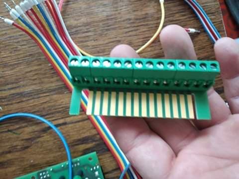

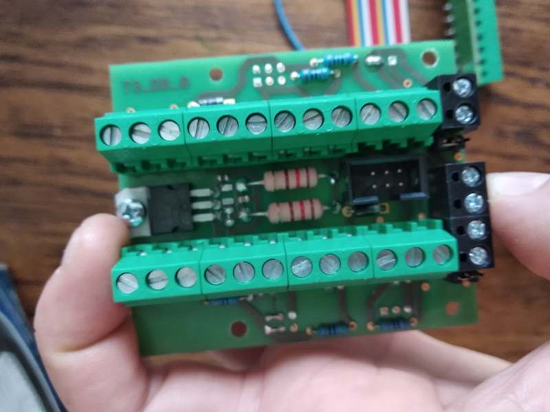

Ahoj, delal jsem jak otackomer jako predelavku z golf mk2 tak jsem si od kamarada nechaval vyrobit kompletni tistene spoje jako ma go westy. Kdyz by mel nekdo pripadne zajem, je mozno tistaky nechat casem pridelat. Kdyztak konatka na me je 602884814Obrázek[/img]ObrázekObrázekreceived_547785502581138.jpeg[/img]

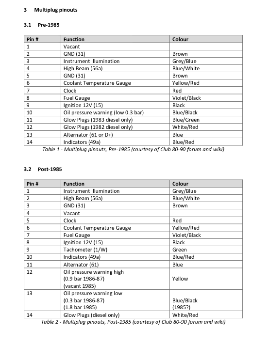

Merlin píše: ned 22. črc 2018 21:09:19 PS: Zapojení staršího konektoru zkusím pohledat

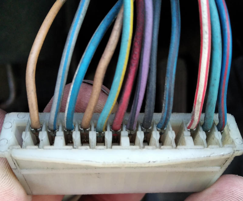

řeším teď přeskládání staré zapojení je (google překlad z němčiny):
1 zůstává volný
2 mínus - hnědá
3- přístrojů světla šedá / modrá nebo šedá / černá
4- paprsek indikátor modrá / bílá
5- znovu mínus - hnědá
6- vodní chlazení. žlutá / červená nebo modrá / žlutá
7- hodinky červená
8- palivoměr fialová / černá
9- Plus černá
10- Oelkontrolle hnědá / černá nebo modrá / černá
11- zdarma
12 žhavení - bílá / červená
13- kontrolka nabíjení modrá
14- Blinkerkonrolle modrá / červená
konektor
konektor

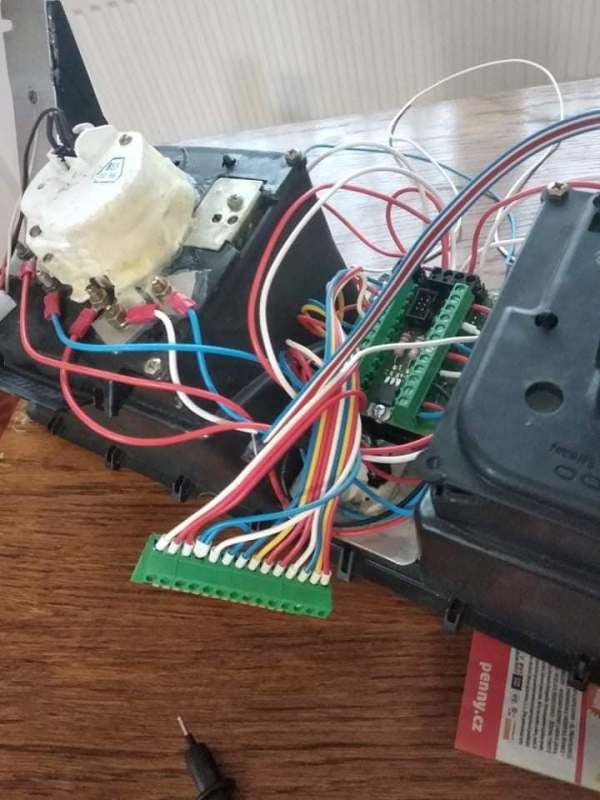

neřešil prosím někdo výměnu kapličky ze staré na novou. Přeskládal jsem konektor, po otočení klíčky se rožnou kontrolky, dobíjení, mazání, vody (krom žhavení - tam bude jiná rana) - vše ukazuje krom teploty. Nenapadá vás někoho v čem to může být?

Docela pěkné srovnání.
Jinak jsem našel při hledání trablů na tišťák s náhradou.
http://www.cjh.me.uk/MyPhotobucket/albu ... 20v0.4.pdf
Screenshot_2020-07-22 Microsoft Word - Dashboard PCB Notes v0 4 docx - Dashboard PCB Kit Assembly Guide v0 4 pdf.png
Screenshot_2020-07-22 Microsoft Word - Dashboard PCB Notes v0 4 docx - Dashboard PCB Kit Assembly Guide v0 4 pdf.png (87.11 KiB) Zobrazeno 7714 x
Hezky pěkně...!
Ahoj nenapadá vás prosím někoho v čem by mohl bejt zakopanej pes. Se starou palubkou fungovalo s novou ne :( Případně jak přeměřím ten ukazatel teploty?
Prosimtě vydrž. Zatím jsem se k tomu nedostal, ale myslím na Tebe! Dneska doufám, že budu mít čas projít příručky a podívat se.
sobol
Příspěvky: 5
Registrován: pon 15. srp 2016 11:43:13
Příspěvek od sobol »
Tak můj problém s ukazatelem teploty snad vyřešen výměnou regulátoru tca 700y ze staré přístrojovky (byla to jediná věc co jsem byl schopen jednoduše vyměnit, v nové vyrobena ve Francii ve staré ještě Germany - tak jsem si říkal, nojo Francouzi a elektronika v autech). Teplota mi ukazuje konstantě kousek za ledku a tím už se dá jezdit. Nějak divně mi začal měřit palivoměr, ale jak naberu do plné tak budu modřejší.
