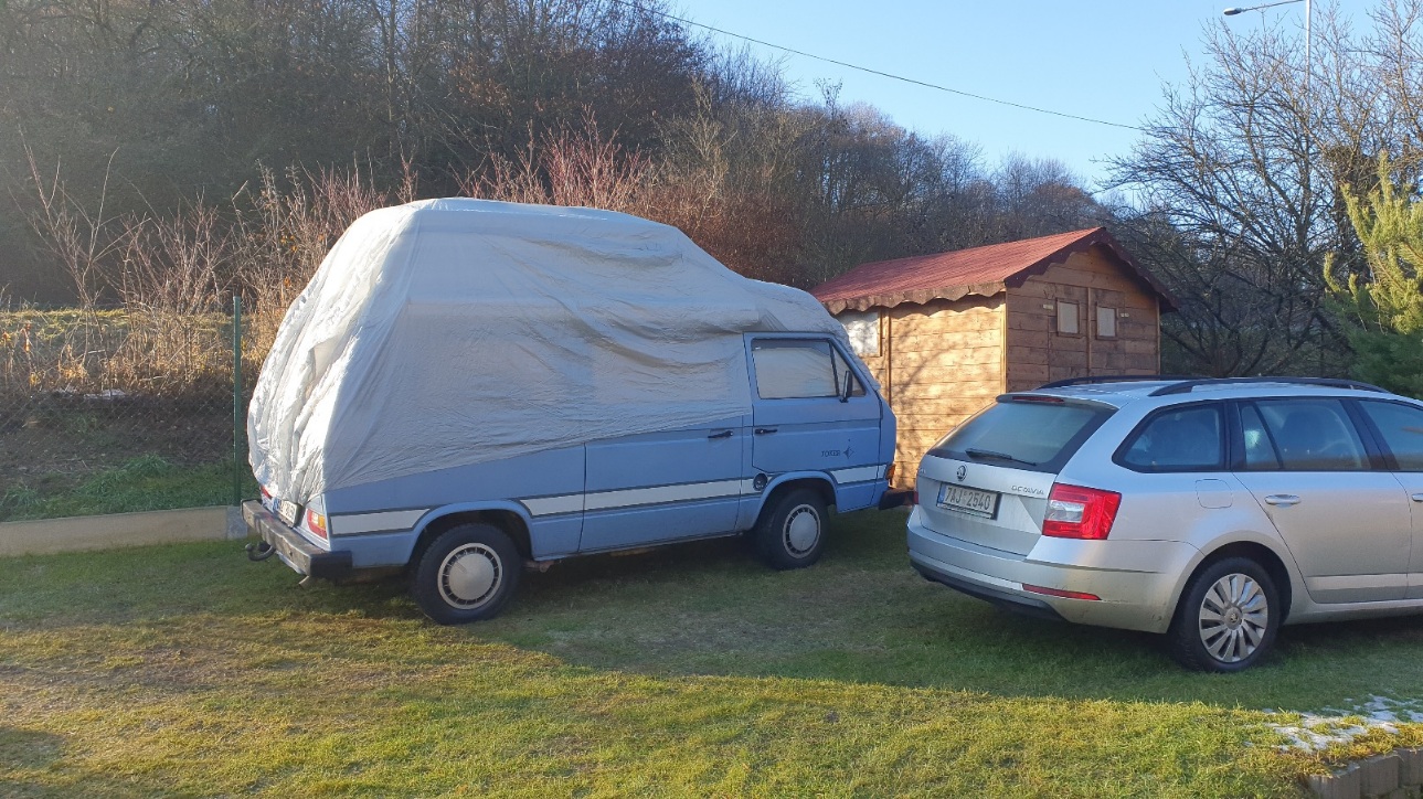

U nás si zase stěžuje panímáma. Děcka jsou zatím spoko, že s tím někam jedem, klidně by asi i běžely za busemvenca101 píše: pon 02. led 2023 11:23:20 Děcka si stěžovaly, že je v létě vzadu za jízdy vedro a že by rády pootevřely nějaké okno, tak proto to řeším...
- 20230104_162053.jpg (418.9 KiB) Zobrazeno 6369 x
