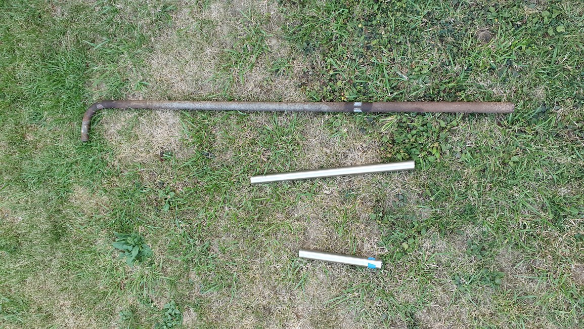

Ať je to tady komplet u sebe v jednom vlákně, přidám tedy ještě sem info o výfuku.
Originál výfuk Westfalia je z ocelové trubky 24x1,5. Trubka samozřejmě po těch letech byla evidentně několikrát zkrácena a na pár místech byla prorezlá tak, že se trochu čoudilo tak nějak všude podél trubky. Aby to trochu vypadalo a vydrželo, rozhodl jsem se použít na nový výfuk nerez trubku.
Problém je ale ten, že nerez 24mm nejde jen tak sehnat. Relativně v pohodě ale šlo nahradit trubkou 25x1,5 s tím, že v místě napojení flexi konce u bufíku je potřeba trochu zbrousit náběh. Obrousil jsem to papírovým kotoučem. Díky vytvořenému kónusu spoj i krásně těsní.
Do držáků pod podlahou trubka 25mm pásne úplně bez problémů. Trubka je zalomena do L s pravým úhlem a délkami 1200+cca 200mm. Na posledním fotu lze vidět zbytky po uříznutí z 2m trubky.
