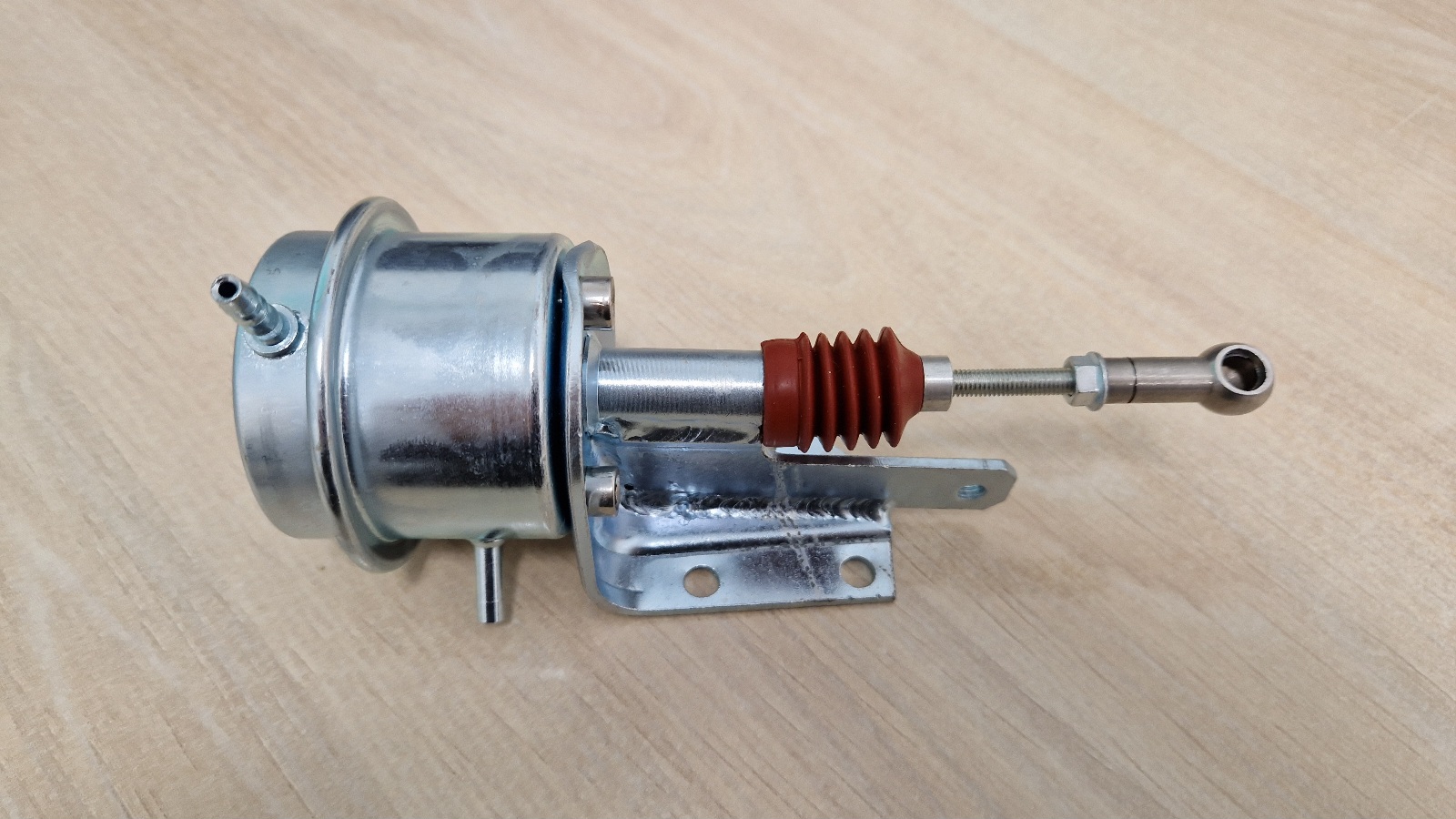

Bandasku jsem podrobil důkladnějšímu zkoumání a zjistil jsem, že je sice hubotěsná na podtlak (při vysátí se jde přilepit na jazyk a neodlepí se), ale bez větších obtíží je volně průchozí pro přetlak -> zkrátka naftu rozhodně nepřidává.
Takže Merline díky za pošťouchnutí ;) .
Jinak jsem zjistil, že sehnat bandasku není tak úplná pohoda. Jednak to nejde koupit úplně všude a když už to někde mají, tak za to chcou vcelku nesmysl. Byť se to nějak podomácky repasuje, pranic se mi to nelíbí a spíš koupím novou. Do budoucna bych ale docela rád zkostruoval nějakou náhradu, protože mám dojem, že za současnou cenu bandasky lze vyrobit několik voňavých hliníkových s vyměnitelnou membránou. A nebo nespočet pěkných lemů na opětovné stažení repasované bandasky.
Postupným sjížděním internetů a jsem nakonec v říšské inzerci odlovil novou bandasku za sice nepěkný peníze, ale už alespoň ne nereálný a zlodějský. Zvědavost a zoufalost mě donutila ty peníze vysypat a dnes mi konečně dorazil balíček.
Musím přiznat, že bandaska samotná se mi docela líbí. Je to fakt kus pořádnýho "železa", což trochu obhajuje tu cenu. No ale cenu, co jsem vylepil já, ač byla cca poloviční jak za novou z obchodu, by to omlouvalo jen kdyby byla pozlacená a ne pozinková.

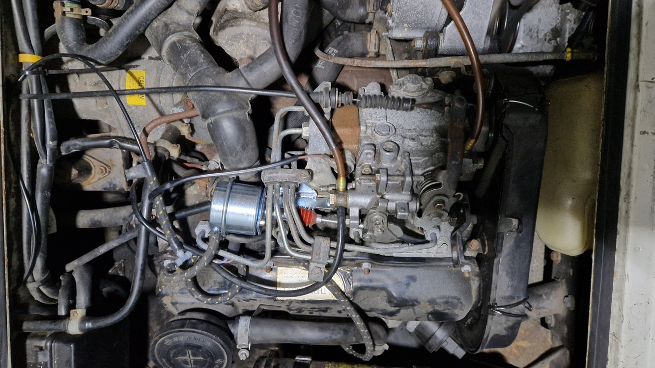

Zdarec bando, takže bandaska nahozena:
Zatím ale nemohu podat příliš zpráv o výsledku, neb jsem to nestihl projet. Nicméně i na volnoběh to v určitém rozsahu chodí a tlakoměr dostanu na nějakých +- autobus 0,3 baru. Předtím to na volnohěh sotva cuklo s rafikou. Těžko však soudit, zda je změna dana tím, že přes bandasku už to neuchází, nebo tím, že to už přidává ropu.
Každopídně i za tu krátkou zkoušku jsem pochopil, že mě asi čeká slušnej maratón štelování. :roll:

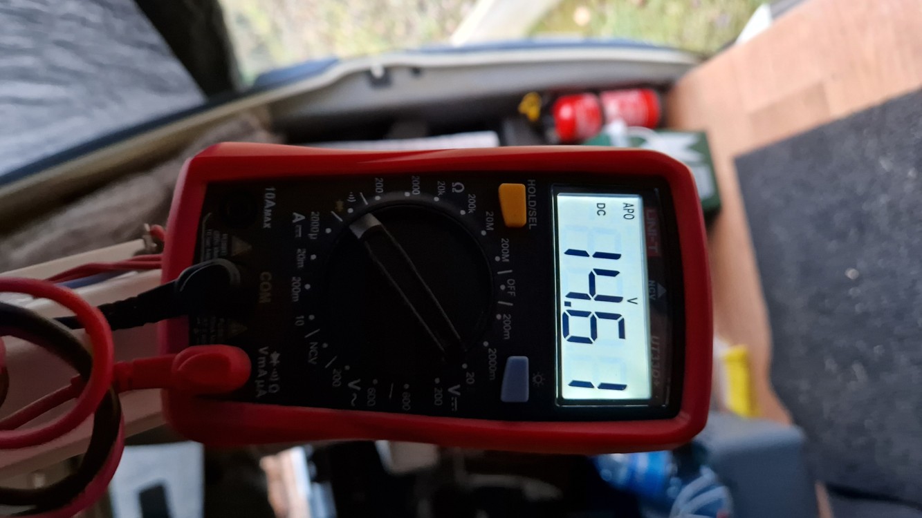

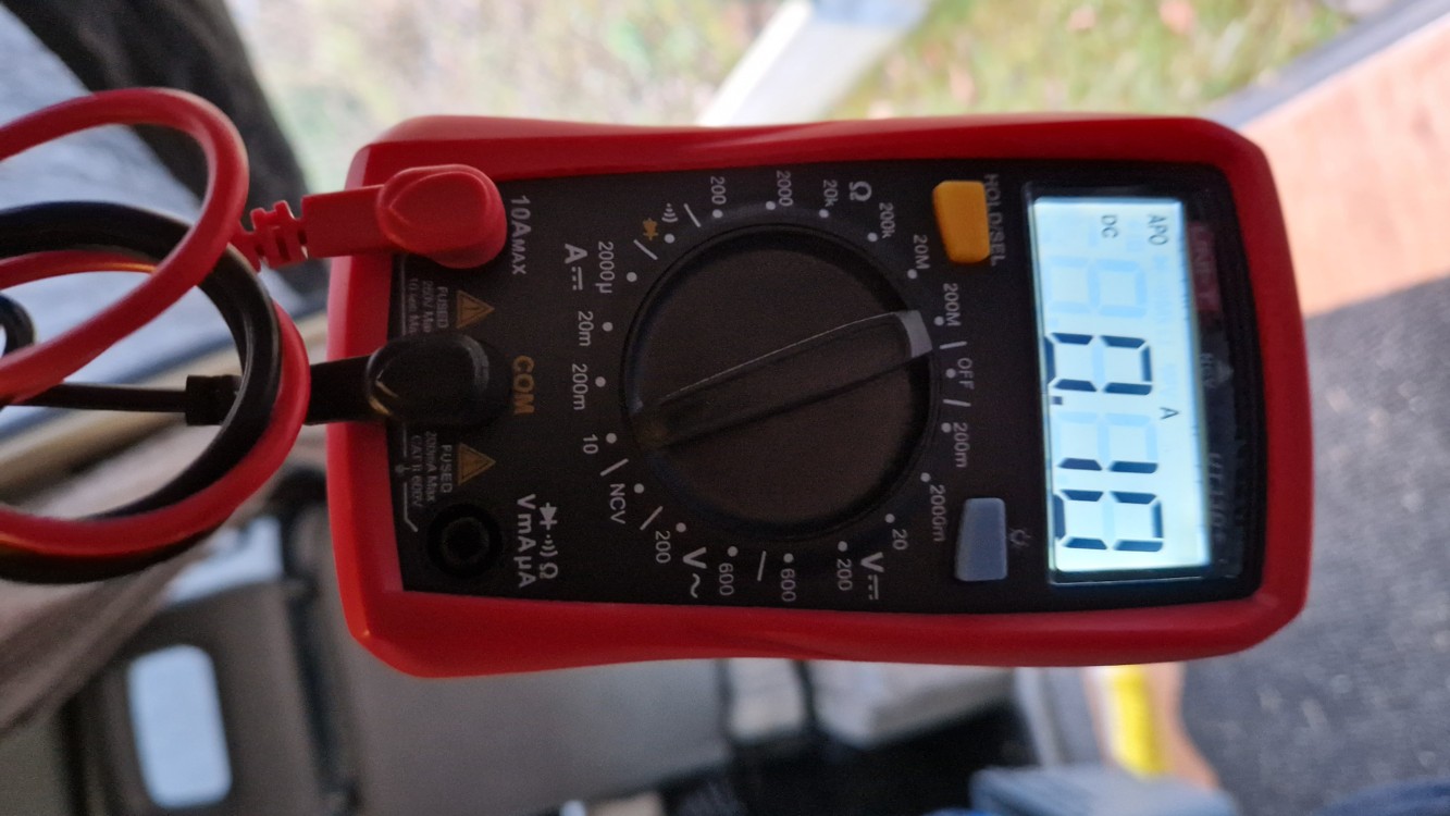

Zároveň jsem nahodil zpět vykuněný světýlko, přičemž mě napadlo změřit příkon. Naměřil jsem trochu víc, než na pásku udává čajňan. Vyšlo mi to na nějakých 8,33W na plno a 1,46W na nízký výkon.
Čajňan to každopádně udává při 12V a je to jednoduše jen omezeno odpůrky, nic složitého. Při těch 14,61V tam tedy už jen z důvodu té konstrukce poteče i o něco vyšší proud. Tak si k tomu dáme trošku matematiky. ;)
Pásek je osázen 150 ohmovými odpůrky a každý LED emitor má 6 vývodů, tedy lze očekávat, že bude obsahovat 3 diody. Odpůrků je v instalovaném pásku celkem 18. Teče-li mi 18 odpůrky celkem 0,57A, vychází to na jeden odpůrek 0,57÷18=0,0317A. Při tomto proudu je na 150 ohmovém odpůrku napěťový úbytek 0,0317x150=4,75V. Na emitor nam tedy potom připadá zbývajících 14,61-4,75=9,86V. Z toho se nám hned potvrzuje, že v emitoru budou 3 diody zapojeny sériově a na jednu nám pak vychází nějakých 3,29V, což by mohlo být. Tady už si můžeme spočítat příkon samotných LED emitorů, což nám dělá při napětí emitoru 9,86V a proudu 0,57A nějakých 9,86x0,57=5,62W. To už se začíná podobat tomu, co udává čajňan. Něco tam požerou ještě ty odpůrky, ale toho se už nedopočteme, protože s nižším proudem bude o něco nižší i napětí LED emitorů, což neznáme.
No já se spokojím s tím, že těch udávaných 6W čajňákovi sedí a prostě jsem se jen chytil do pasti vlastní lenosti přemýšlet.

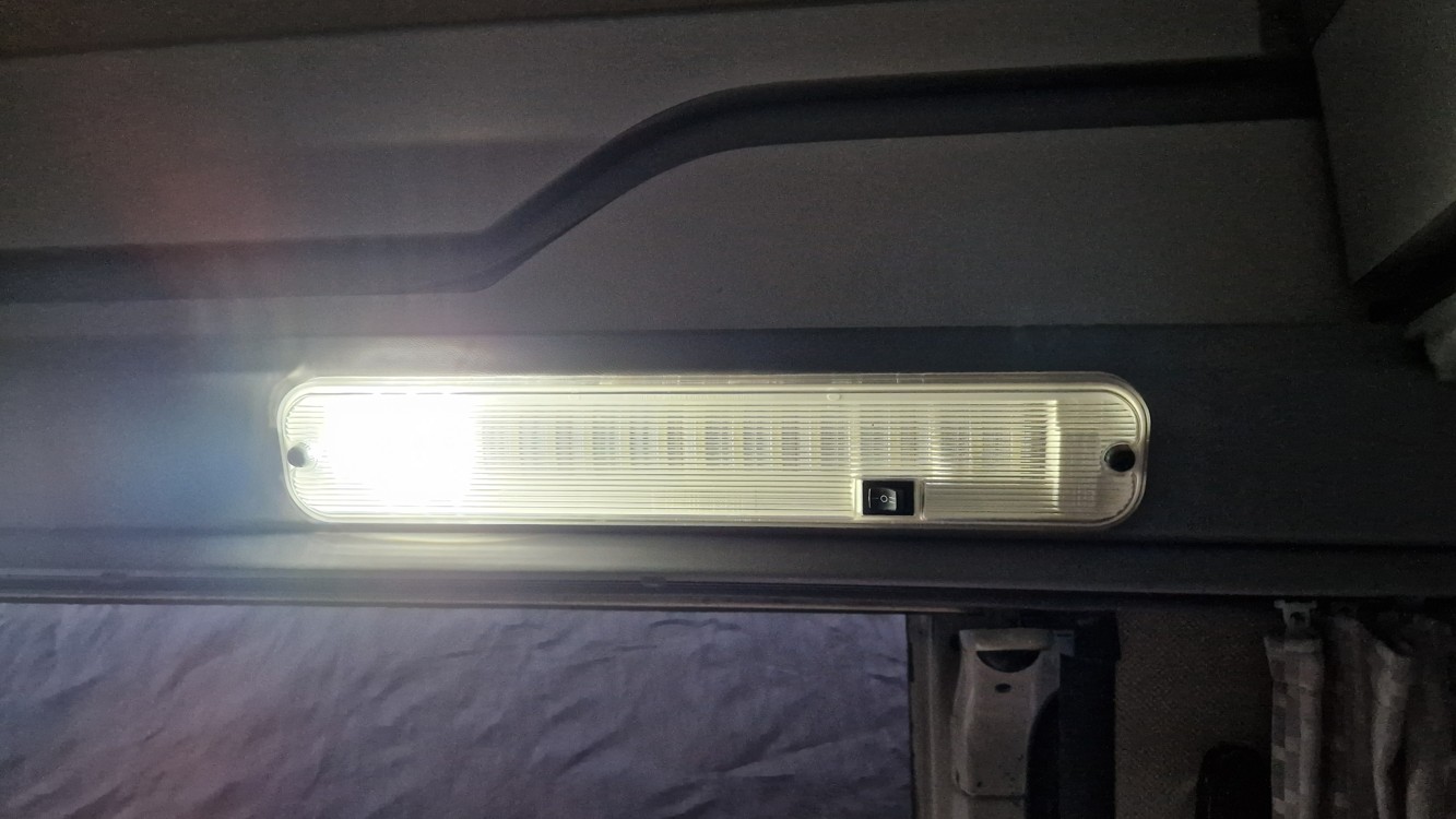

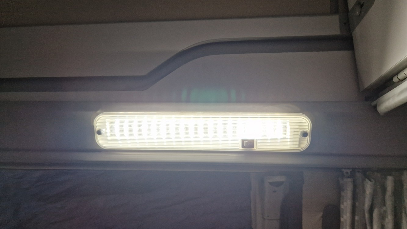

No a tady pár fotek, abyste mě nepomluvili:
A takhle to vypadá, když to svítí.
