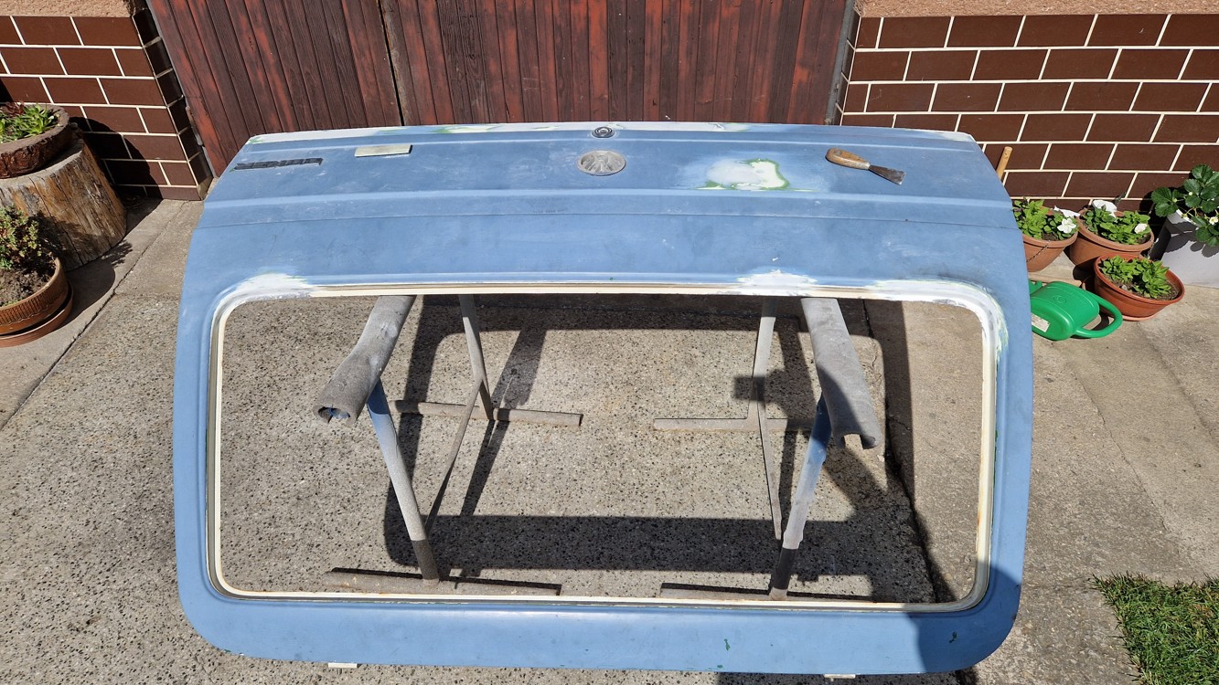

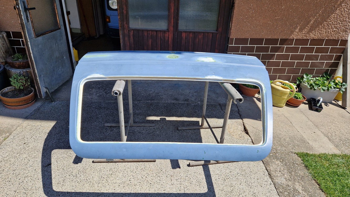

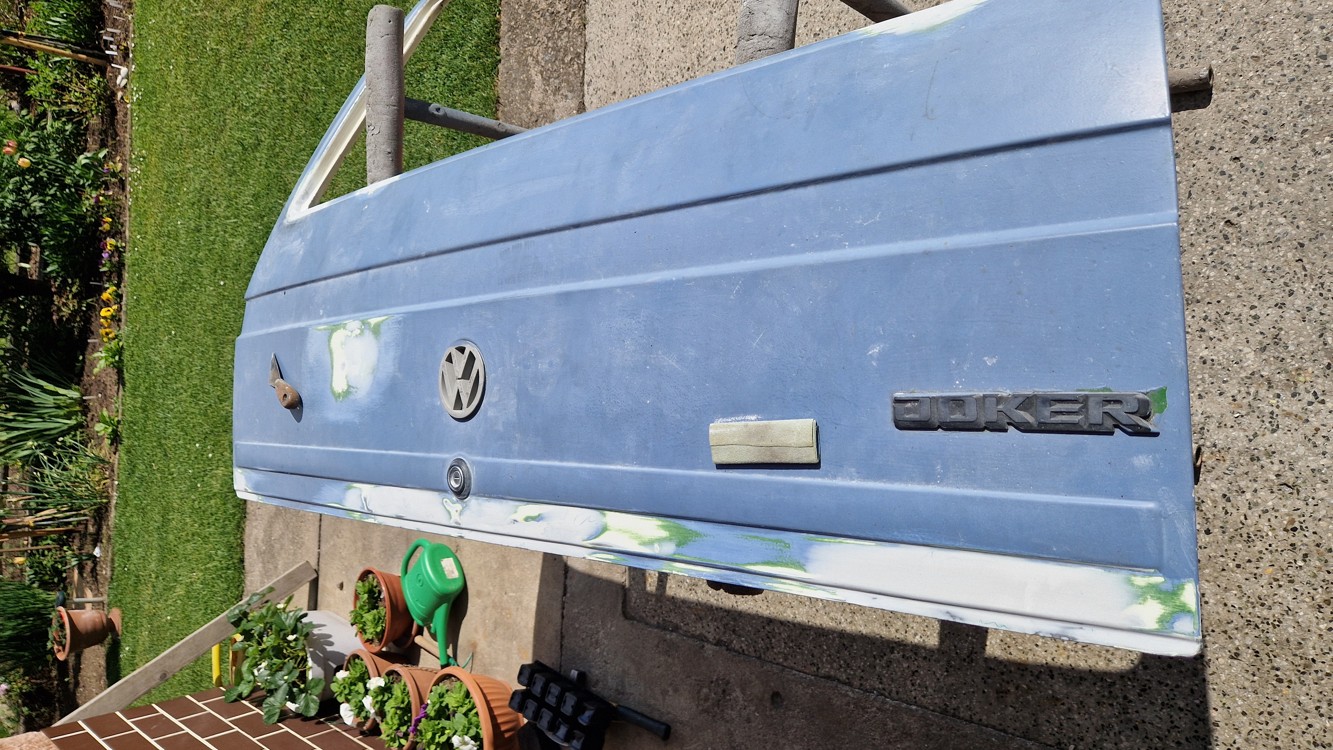

Ať zbytečně nesviním ve vlákně o boudě budce, dám to sem. V rámci sundávání budky bylo třeba sundat zadní vrata. Ty už též nebyly zrovna v kondici, ale tak nějak jsem si původně říkal, že si nebudu komplikovat situaci a nechám je na příště. No ale nakonec když už byly dole...
Celkem se v nich vyspravily tři díry ve spodku okna, trochu spodní lem a bylo třeba vyklepnout jednu navaleninu.

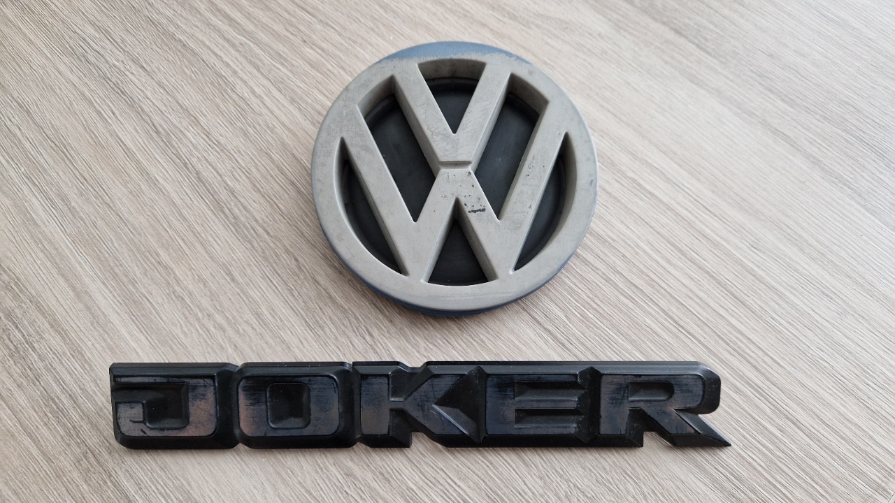

U té poslední fotky se lehce pozastavím. Řeším ty loga. Joker je po očištění od barvy krásná patinovka a ač jsem měl zvrácené myšlenky na koupi nového či nějaké barvení, po vyčištění už nemám.
Jde mi ale o logo VW. Jasně, jde koupit a ani nestojí kdovíco. Ale přijde mi to takové zbabělé. Lehce na hrubo jsem ho také očistil, ale ten šedý základ mi přijde takový divný. A chromu tam už skoro nepozorovaně. Říkám si jak by to asi vypadalo černé? Nebo tu mám nějakou barvu na vejfuky, která je lehce strukturovaná antracitová. Co vy na to? Nebo prostě nechat tu načurální patinovku, byť je, jaká je?

Černé logo mi přijde takové nemastné-neslané. Hodně zaniká. Měly ho například armádní auta, tak Ti přikládám fotku přední mřížky. Na zadku mi logo upadlo...
Osobně... bych ho zatím nechal tak, jak je. Zprznit ho můžeš i jindy, až tě bude štvát na nově nalakovaných vratech...
Já jsem šel do černé. Vpředu i vzadu. Ale mám k tomu i černou zahrádku a disky kol.
Podle fotky už to není patina, ale poslední stupeň před rozpadem...
