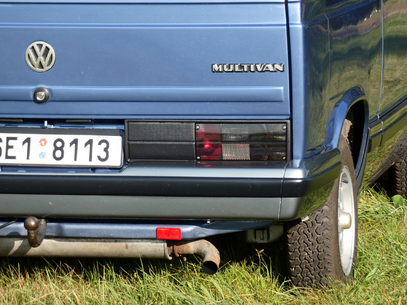

Celkem dobrého výsledku při renovaci loga jsem dosáhl sprejem Motip Dupli Tuning Silver Chrome. Důležité je nejdříve použít základ na plasty a černou podkladovou barvu. Stejně jsem renovoval i dosti opršelý nápis Multivan.

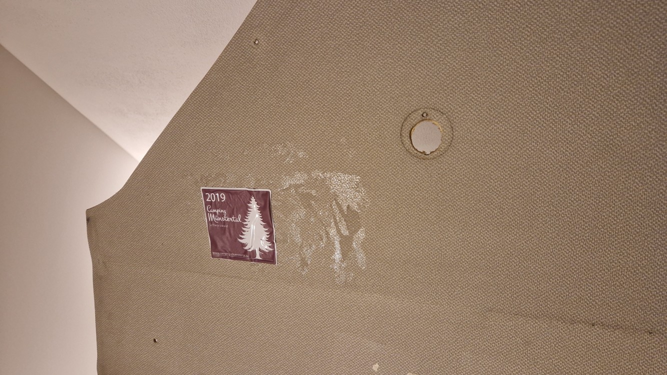

Když už jsem v rámci střechy byl nucen rozdělat vrchní tapecy, které byly od některého z předchozích majitelů zapatlány od barvy, kterou se mi nepodařilo odsttanit, rozhodl jsem se je též trochu pořešit.

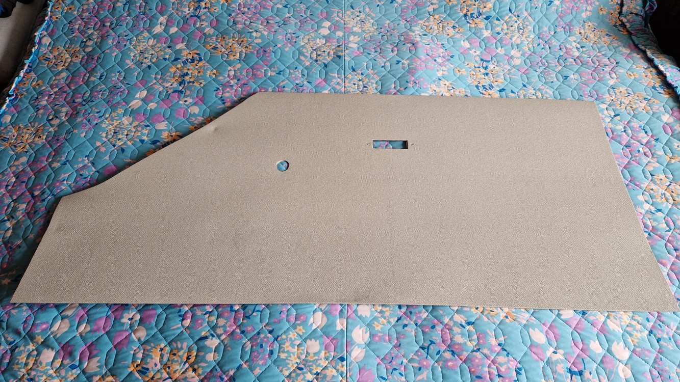

Z bus-ok.de jsem objednal zelenošedou koženku a dle doporučeného postupu přímo na jejich blogu lepidlo Technicoll 8053 s tužidlem 8355, které jsem přimíchal v hmotnostním poměru 100:3.

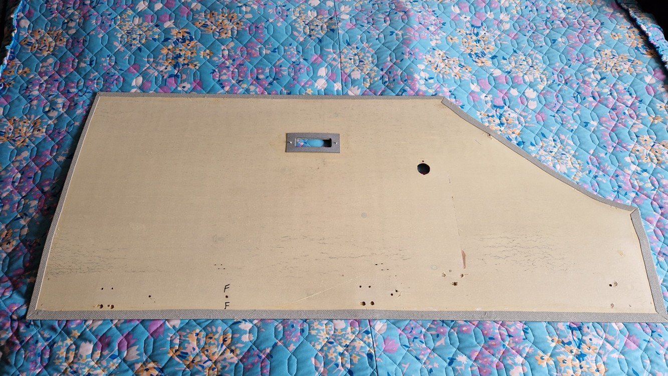

Původní koženky jsem z dřevotřísek strhal a přebrousil původní lepidlo. Nastříhal jsem lehce zvětšené tvary koženky a po odmaštění isopropylem jsem dřevotřísku i koženku stětcem natřel lepidlem, a pomocí tapetovacího válečku pěkně od středu rozválel po ploše desky. Přečuhující části jsem v rozích nařezal, přehnul přes hrany a zalepil ze zadní strany, abych eliminoval možnost odchlípnutí, které se na pár místech stalo na původní kožence.
Lepidla jsem původně koupil jednu pixlu 750g, což vyšlo tak akorát na jednu stranu, tedy dvě horní desky. Na druhou stranu jsem musel ještě dokoupit :) .

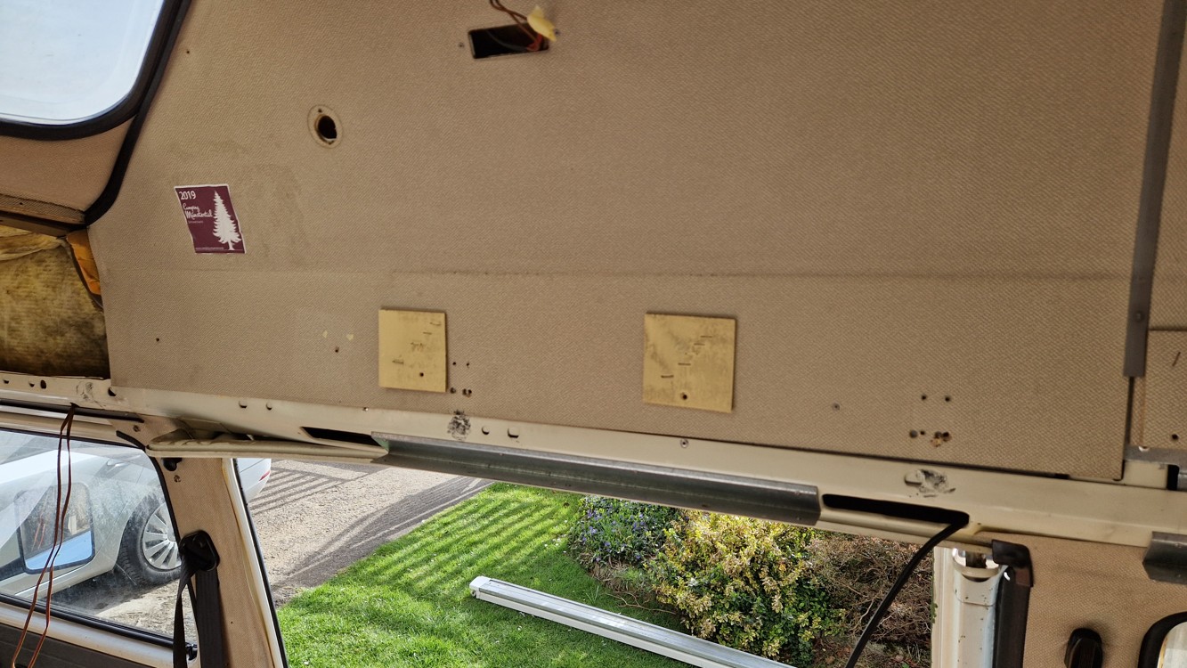

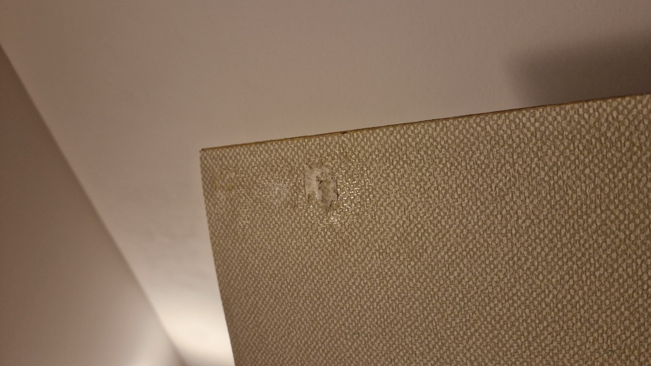

Takhle vypadaly zapatlaný tapecy od lepidla:
Naposledy upravil(a) puchyyla dne stř 05. čer 2024 13:13:21, celkem upraveno 1 x.
A takhle nějak to dopadlo. Je to trochu hrbatý, protože lepidlo se štětcem nenanese v úplně rovnoměrné vrstvě, ale i tak jsem spokojen.

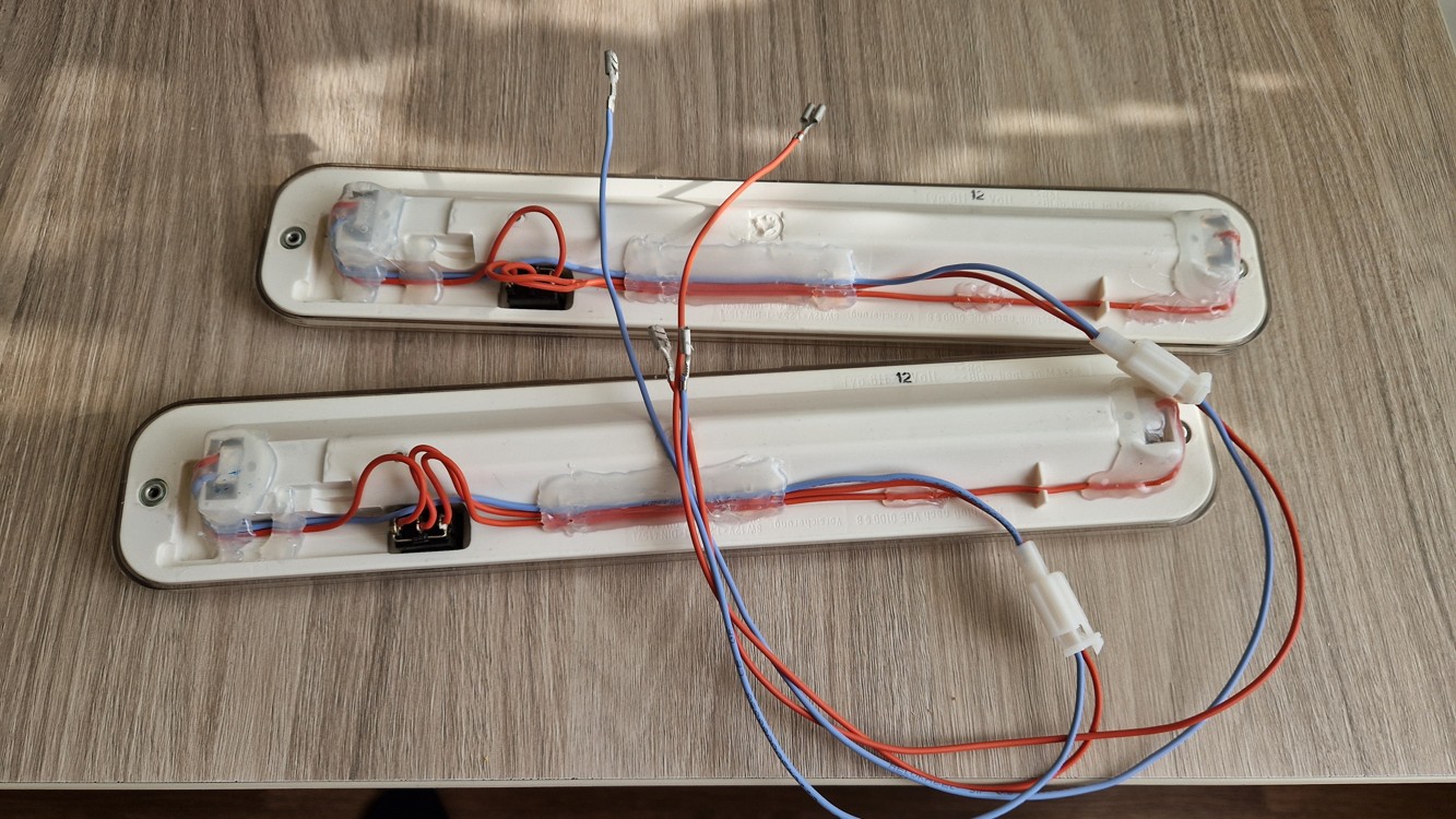

Taky jsem si v mezičase upravil zbývající dvě tranzistorový světýlka na LED, opět dvostupňově spínané. Aby se světýlka dala sundat i bez demontáže garnýže, vložil jsem na kabel malé 2-pin konektory faston 2,8mm. Snad se pod ta světýlka vejdou.

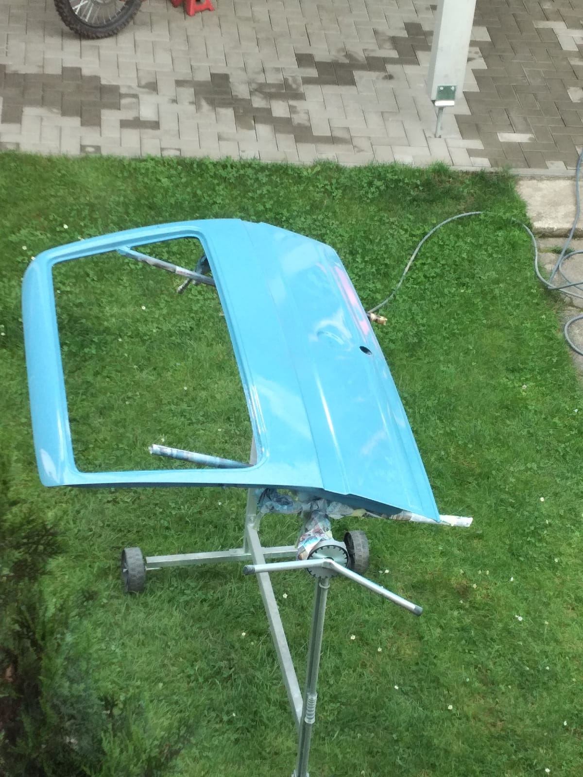

A jak mi přišel potěšující obrázek sušící se nalakované střechy, chvíli před ním přišel obdobně potěšující obrázek zadních vrat.
Musím říct, že ta Mediumblau vypadá dobře.
Ten tapec se Ti povedl, vypadá moc hezky. Takhle na fotce jak z fabriky ;)
Co se týče lepidla, výhodnější je asi stříkací. Já jsem používal na sedačku toto lepidlo. Pracovalo se s ním dobře...
