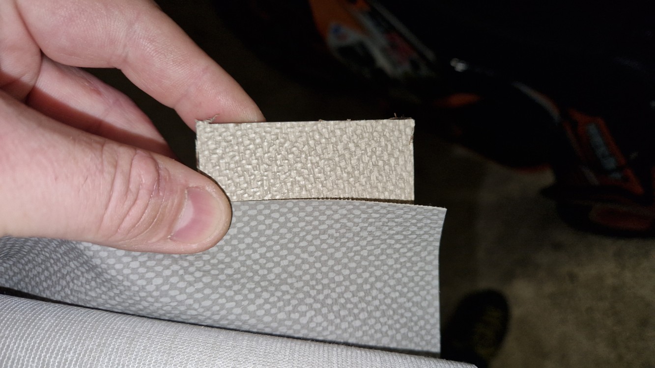

Srovnání šedé a originál koženky. Nakonec jsem tedy musel pořídit šedozelenou, ta je výrazně podobnější:

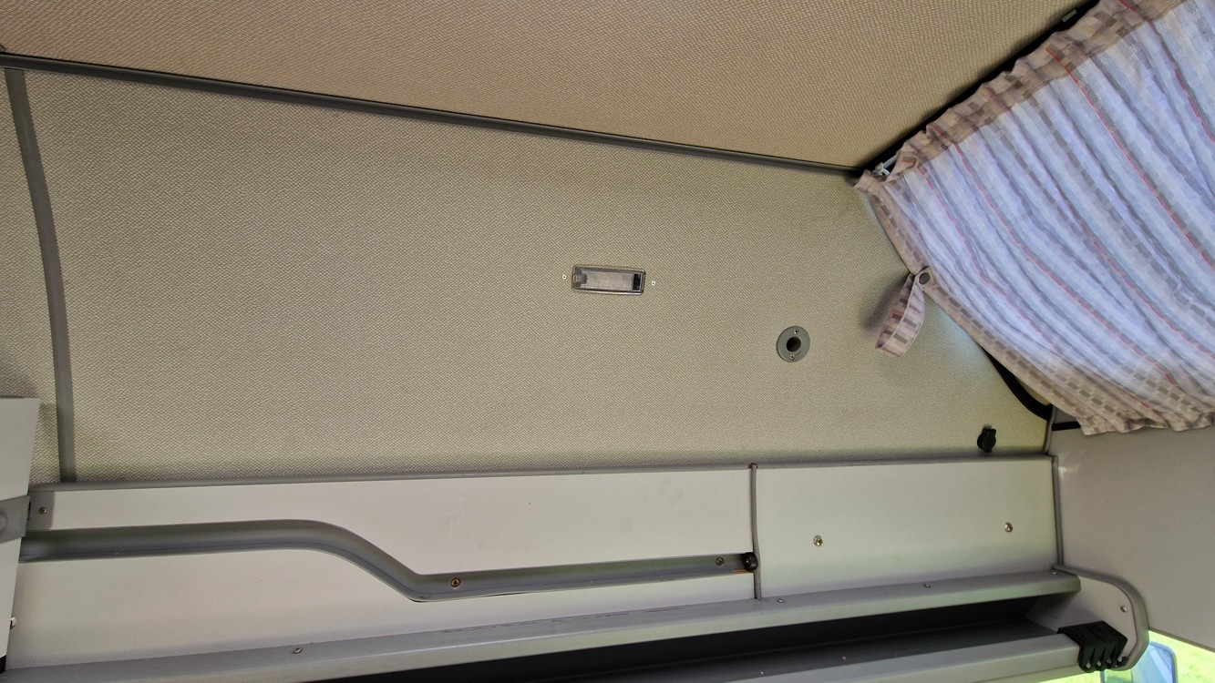

Renovovaný přední panel osazený na svém místě:

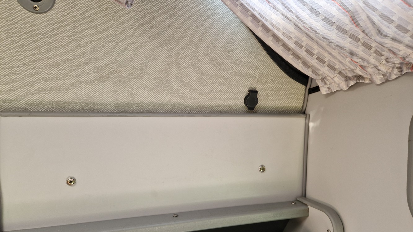

A detail umístění nové zásuvky:

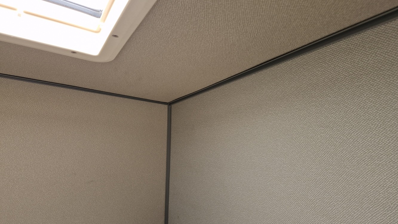

A ještě detail zadního rohu pro srovnání barev kůženek:
