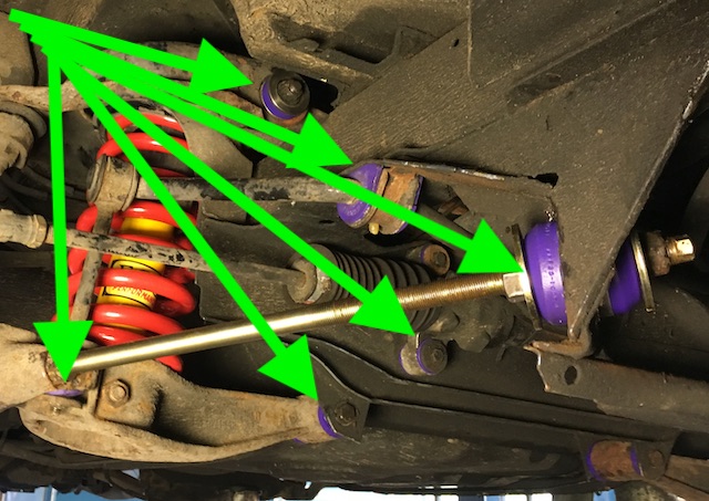

Zdar borci,
na jaro chystám repas přední nápravy, což bude obnášet všecky nové silentbloky. Přemýšlel jsem zainvestovat a nakoupit Powerflex, ale soused mě varoval, že polyuretanové silentbloky vržou až běda. Co je na tom pravdy? Na repas se chystám proto, že mně nyní náprava vrže jak sviňa, tak abych nekoupil Powerflex za milión a nevrzal vesele dál.
Jaké máte zkušenosti s polyuretanem?
A druhá otázka, co kulové čepy? Máte typ na nějaké kvalitní kuláky? Mám trochu v hledáčku čepy Lemförder... Ujdou?

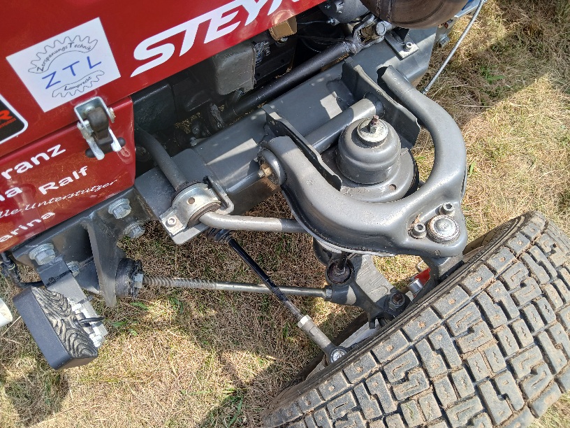

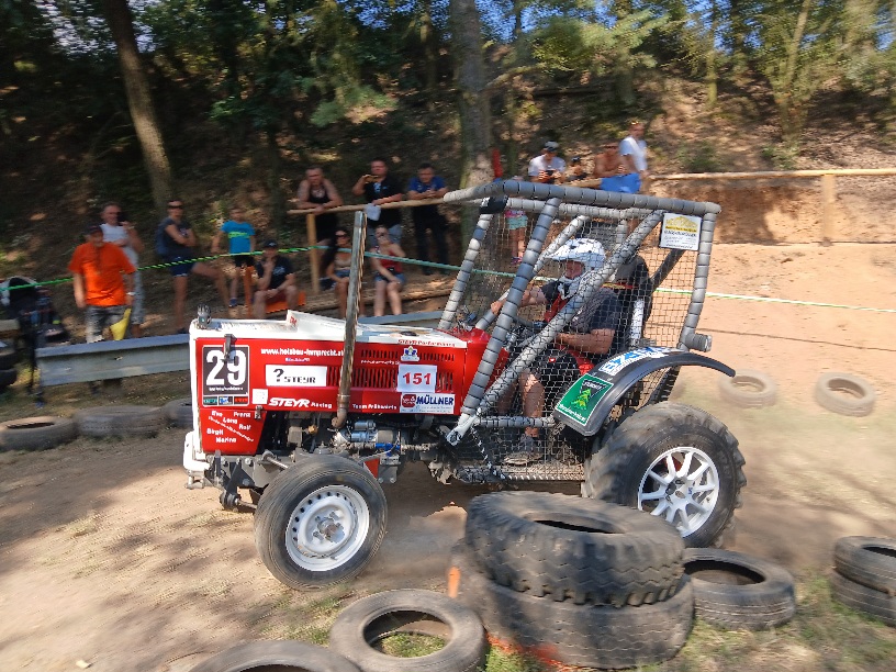

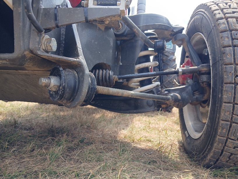

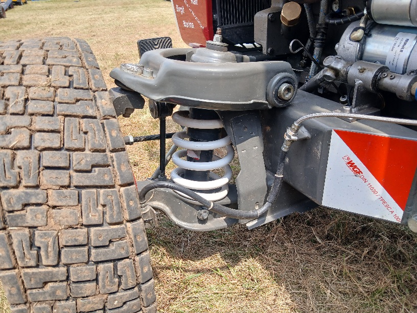

Rakouskej speciál Steyer co jezdí 24 hodinovky v ësterajchu....
A copak že to má za přední nápravu?
To neni jak nový to je lepší než nový
