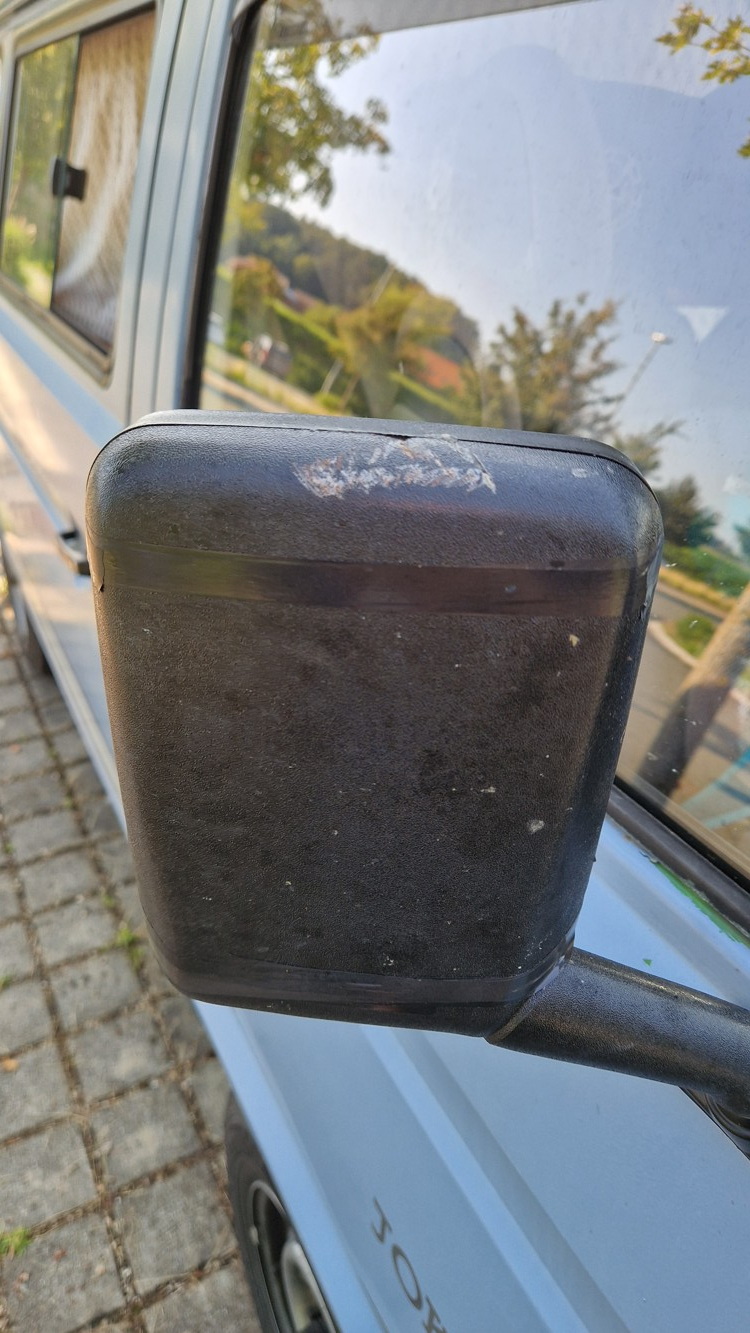

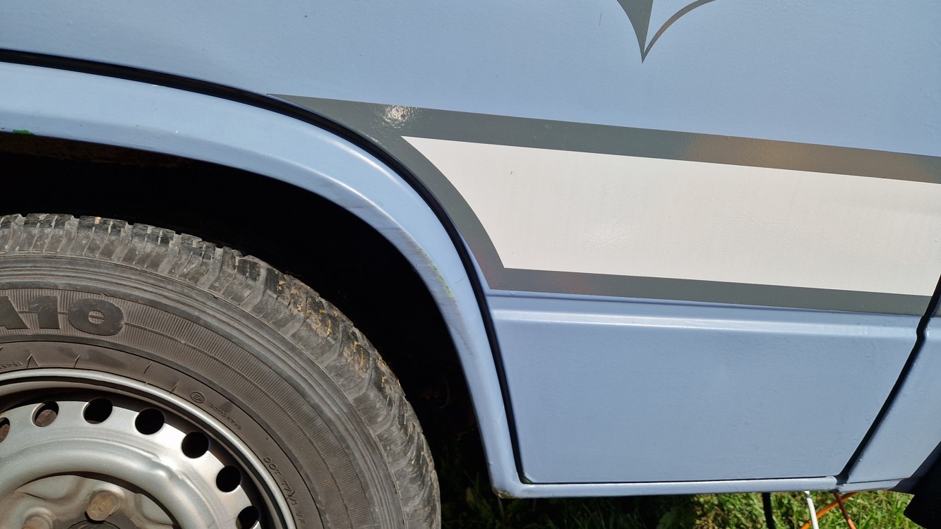

Pirelliho šrámu na lemu blatníku jsem si všimnul až ve Slovinsku:

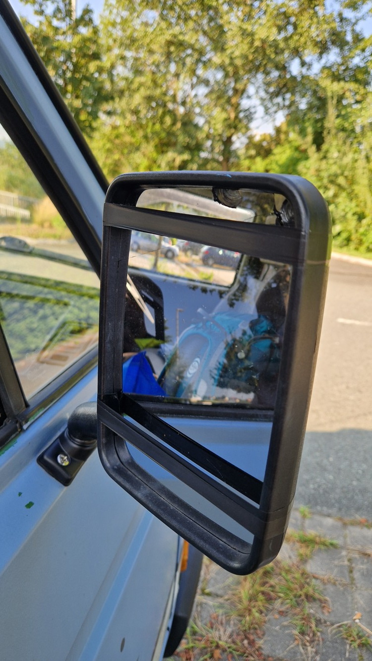

Zrcátko již po provizorní opravě:
Sklo dopadlo poměrně dobře, jedna prasklina a rozdrcenej roh.

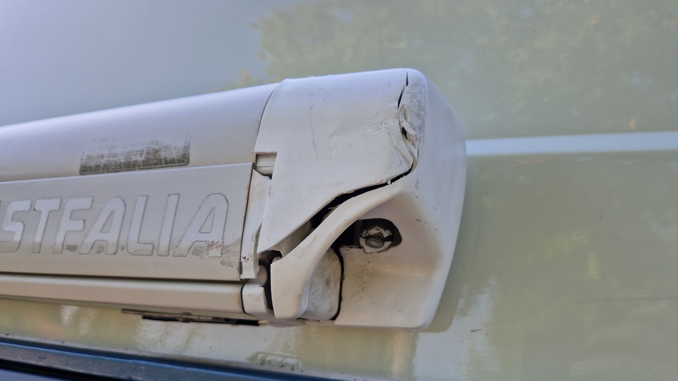

To markýza to odnesla trochu víc :(

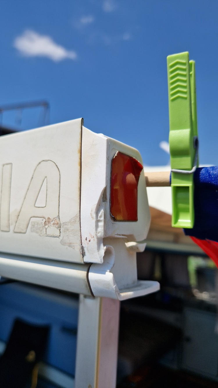

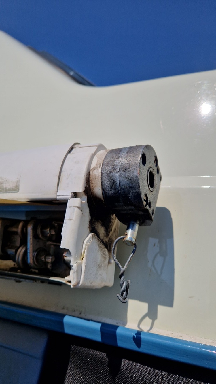

Kromě krytu jsou rozbité obě koncovky a totálně rozsypaný zámek. Naštěstí T3 nejezdí zas tak rychle, aby se bez zámku markýza otevřela :-)
Uchycení a převodovka naštěstí přežilo, takže použitelná byla. Jen si musel vyrobit náhradní ovládací oko z kusu ostnatého drátu uloupeného poblíž jeskyně 8-)
