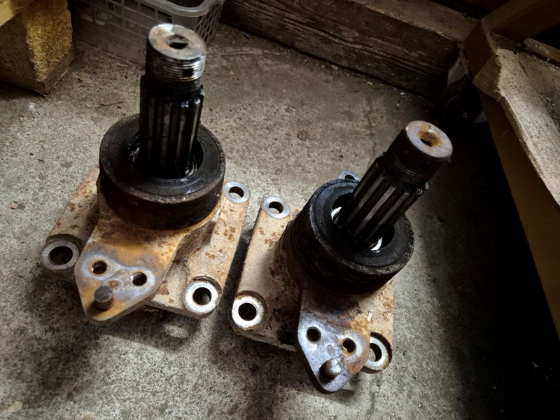

Tak delší dobu tu nic nepřibylo, ale to není proto, že bychom nic nedělali, ale zkrátka je toho času tak nějak... však to znáte. Ale zrovna v tomhle týdnu se udála jedna radostná věc.. od STK na další dva roky pokoj. Nu a k tomu už se pomalu chystají věci na přestavbu, tak jsou teď oba "Modrý" vlastně takový sousedi... No a podobně jako Půča před časem jsem se pustil do zadních nábojů...

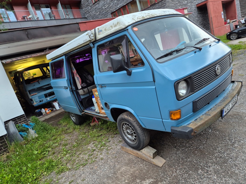

A takhle to u nás dvojmo vypadá..

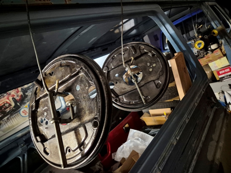

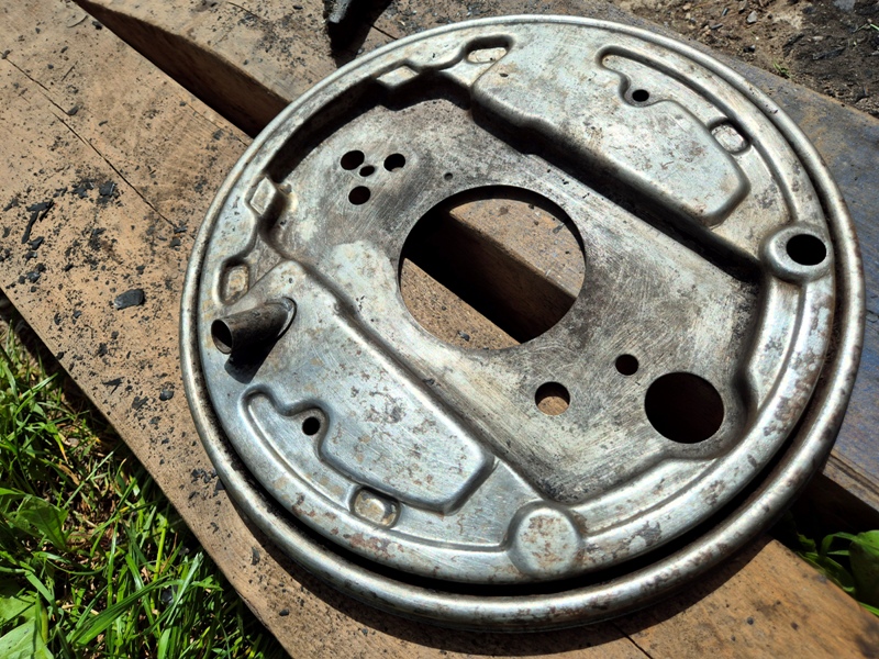

Štíty brzd... věk 40+, čištěno octovou lázní.. masakr

A tady už pošudláno... odrezovač, pragokor a navrch syntetika se silikonem..

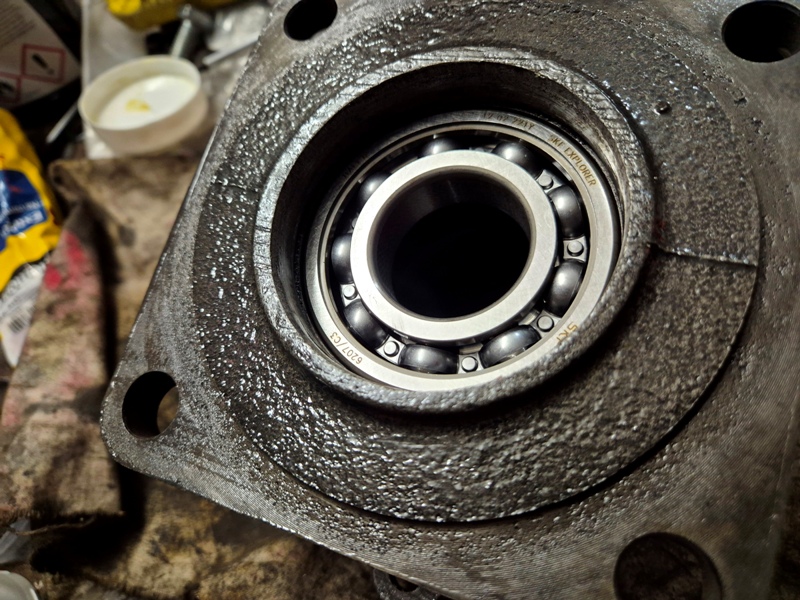

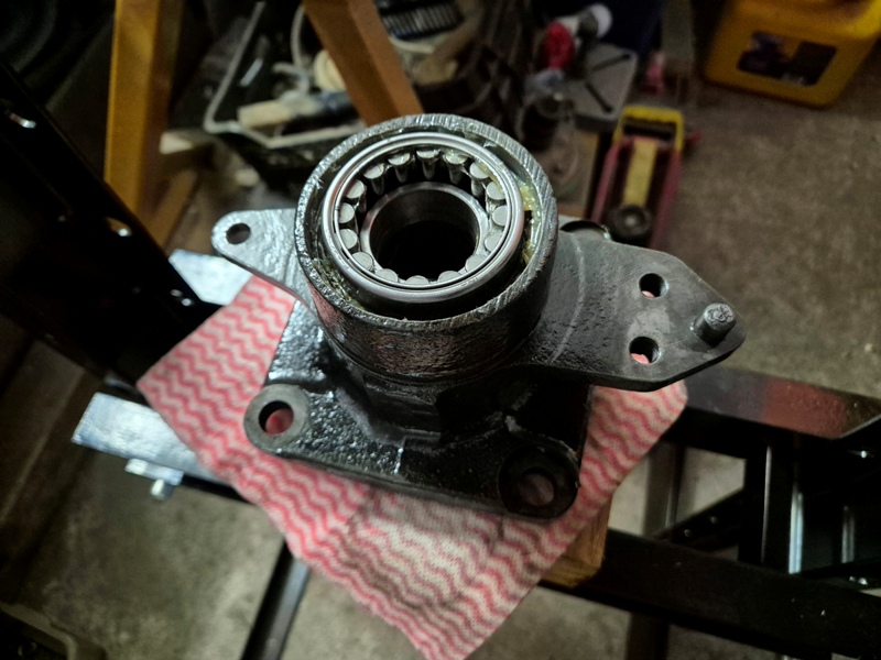

A tady už lisujeme a patláma patláma...
26_06.18. Zadni naboje_004.jpg (172.07 KiB) Zobrazeno 860 x
A i z týhle strany...

PS.: Jsem si chvíli říkal, proč lisuješ ložiska do nenatřených domků, že se to na čerstvě umaštěný bude výborně lakovat.

Přesně tak, ladím přehazovací věci z jednoho na druhý.. takže tak nějak příprava na akci Z a lá Kulový blesk.. On ten transparent je zajímavej, ale popravdě dohnalo mě k tomu něco jiného. Dříve jsem používal alkyton, ale nevyhovuje mi jak dlouho schne, ne zrovna dobře se rozlejvá a hlavně stačí křivý pohled a je v tom škrábanec, oděrka.. A tak jsem vsadil na kladívkovou barvu, že to vyzkouším a během jejího shánění jsem narazil i na tohoto výrobce. Takže na bubny jde kladívková barva a tenhle transparent tam, kde to mělo být černý...
