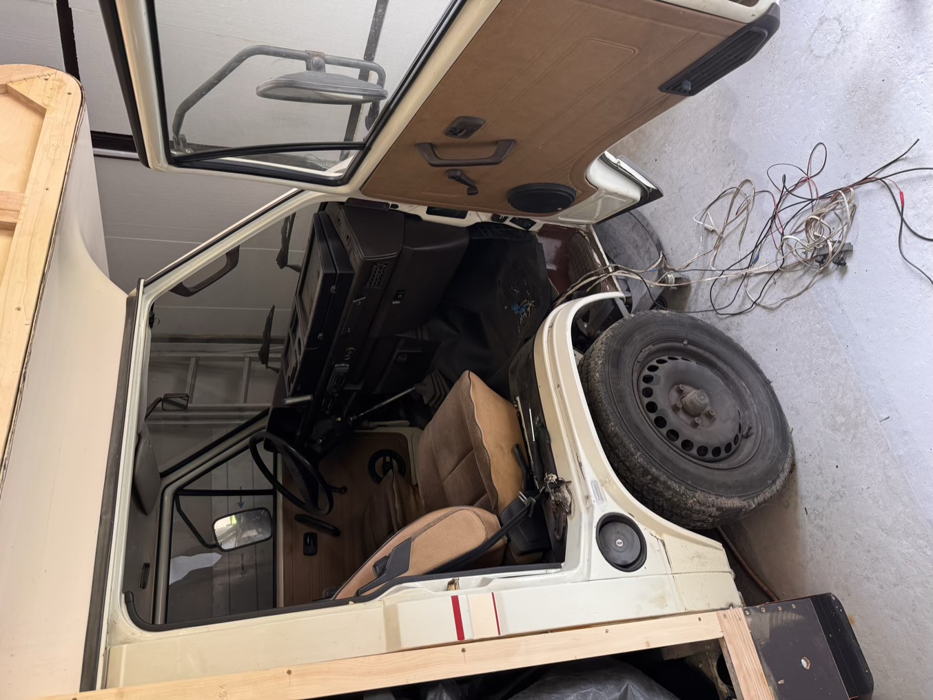

Tak jsem zase zpátky s pár obrázky.
Těžko se po takové době hledá napojení na předchozí příspěvky, ale to nějak klapne, hlavně abych něco nevynechal 😀

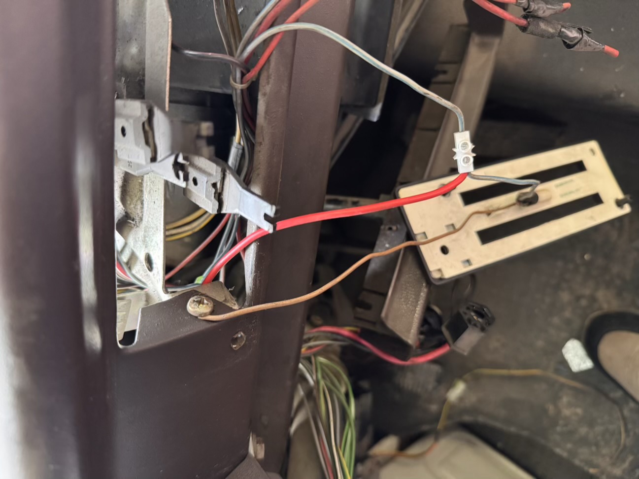

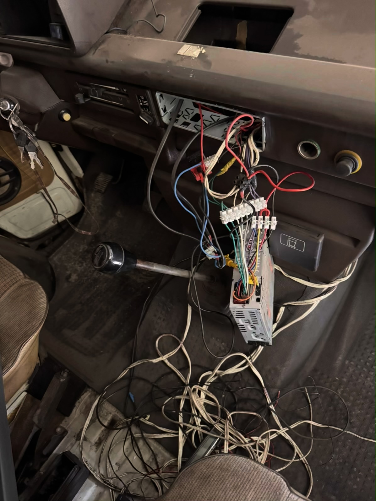

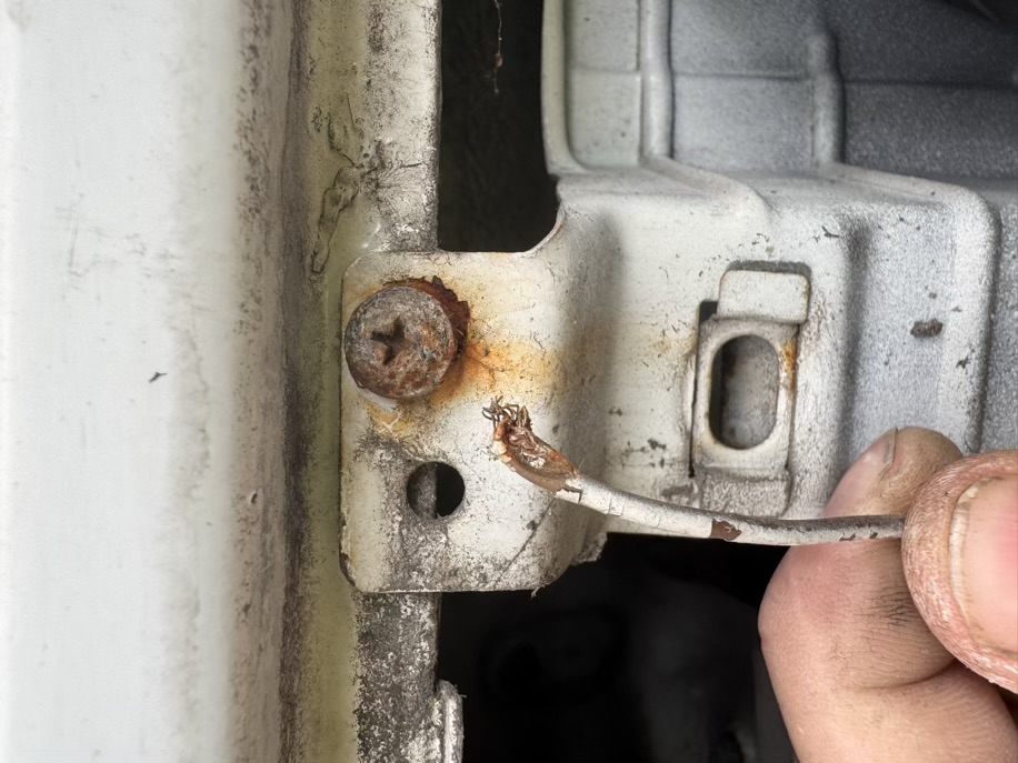

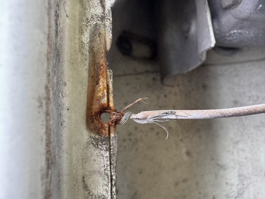

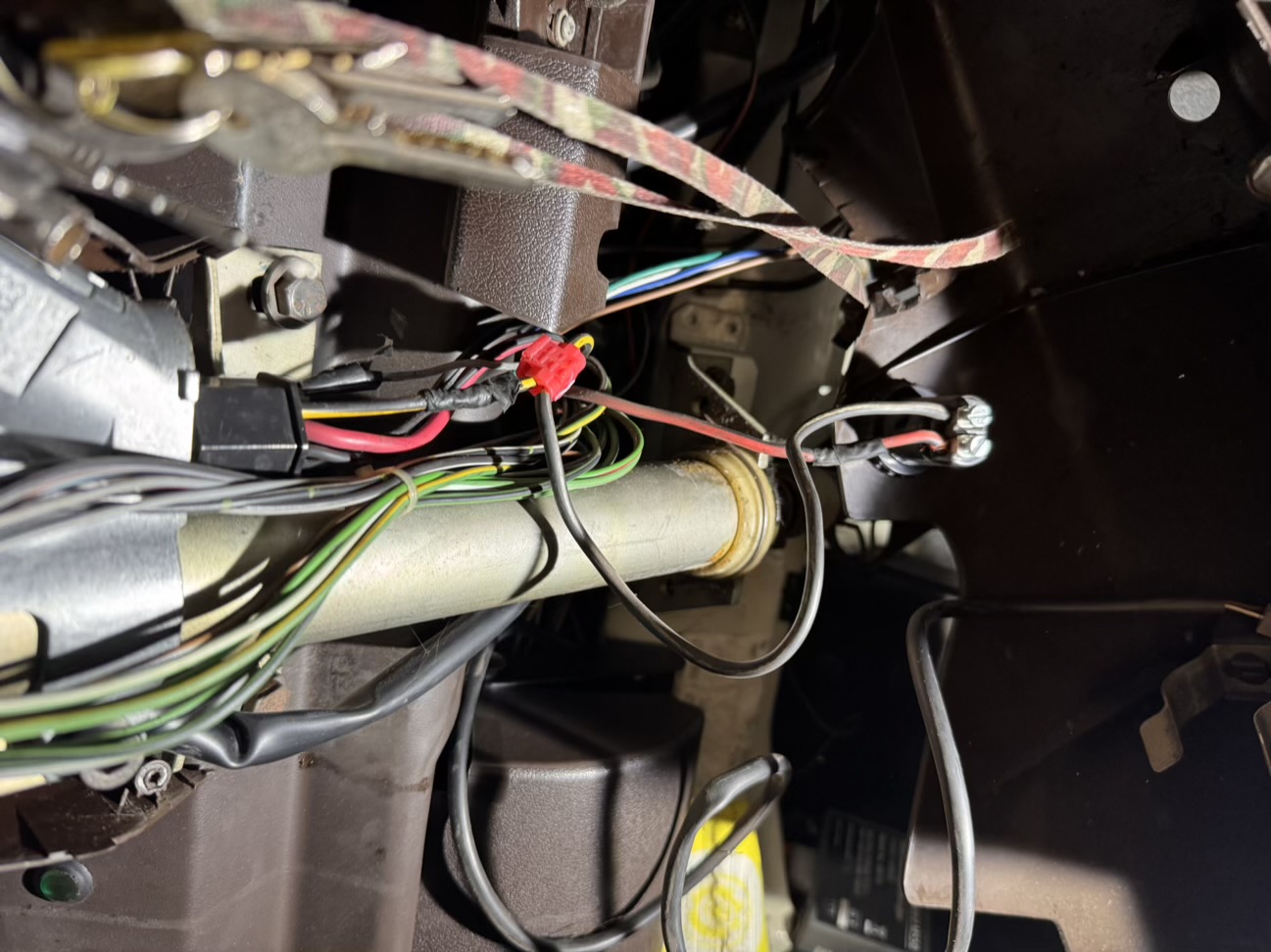

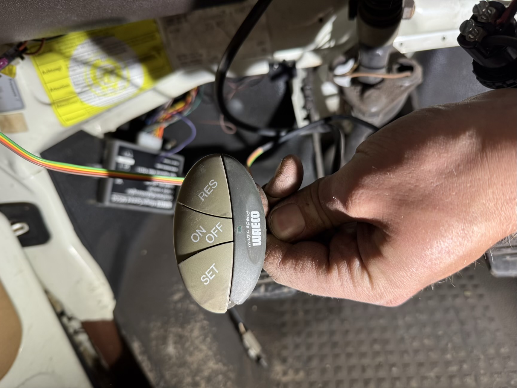

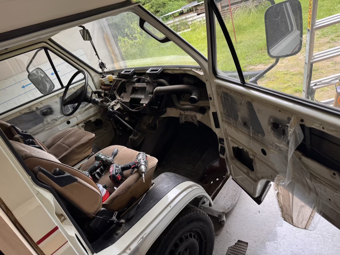

Když to budu brát tak, že garáž je už “dodělaná” tak jsem se pomalu pustil do ohledání kabiny, jelikož už při sjíždění z podválu na mě blikalo a pípalo hodně různých dodělávek. Hodně kabeláže bylo od rádia, potom dodatečné denní svícení, vyhřívaná zrcátka (která si brala napájení z vodiče osvětlení ovládání topení 🙄🫣) dodělávaný centrál (nefunkční) asi dvoje přídavné osvětlení kabiny a na závěr tempomat, který netuším, jak měl fungovat, protože všechna kabeláž končila smotaná v motorovém prostoru, nezaizolovaná a stále “pod napětím”… takže to letělo ven, trochu horší bylo napojení, přes hromadu čokolád a kruťáků… no a jak jsem tak rozebíral, tak jsem to už rozebral komplet… a to jsem do kabiny původně vůbec nechtěl zasahovat. Pod sedačkou řidiče byly pozůstatky po nějaké menší kempové baterii, myslel jsem, že to využiju, tak jsem to nechal, ale nakonec jsem zjistil, že na mé plány je prostor nevyhovující, takže to zůstane asi jen jako místo na uskladnění drobností.

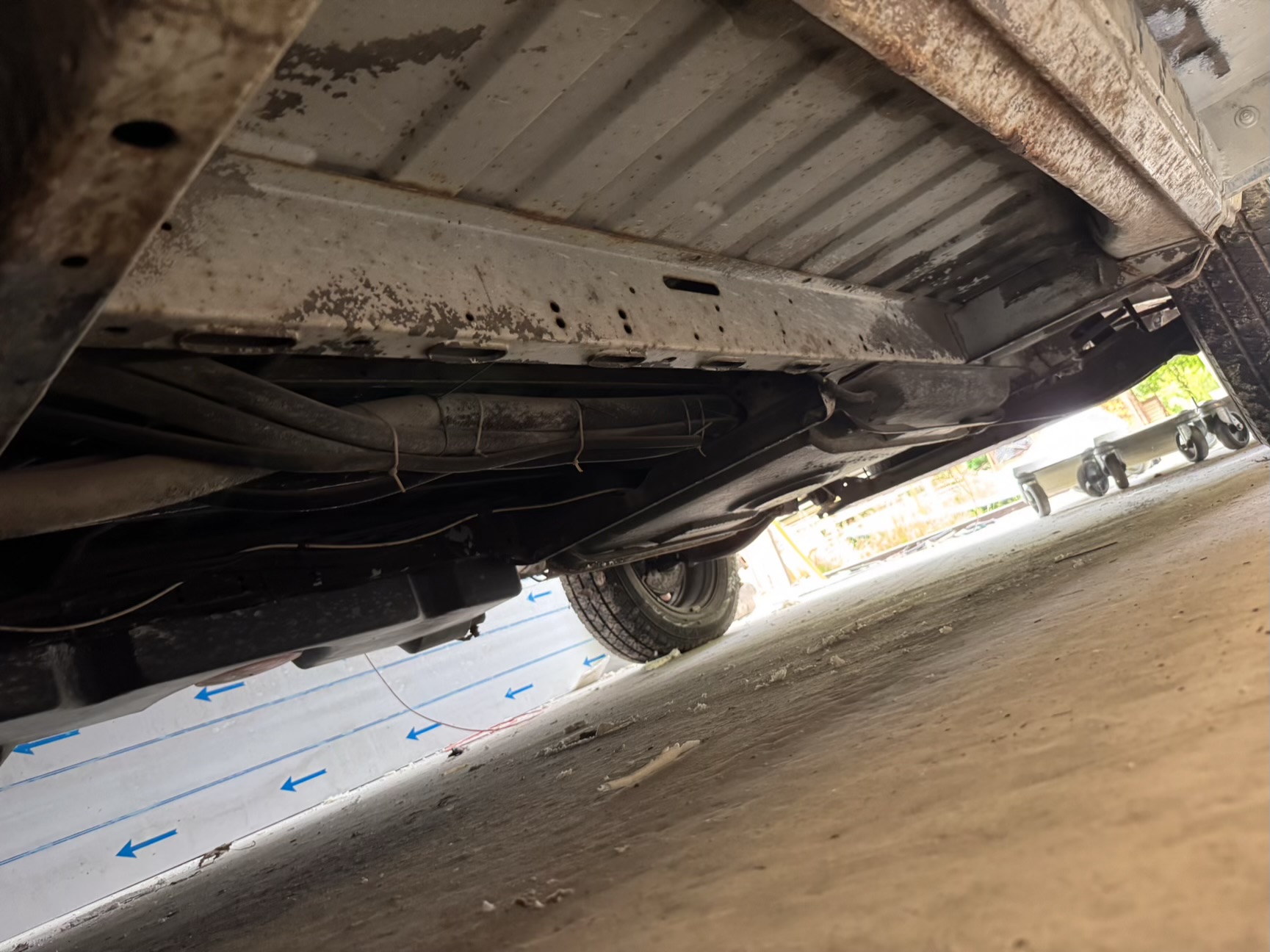

Tuhle fotku přidávám, aby bylo vidět, jak to vypadá ve spodní části, takže naštěstí na svářečku snad během celého projektu nesáhnu.
Re: T3 Karmann Gipsy.
Vítej v klubu, taky jsem vyhazoval haldu bastlu. A teď tam bastlím svůj 8-) .

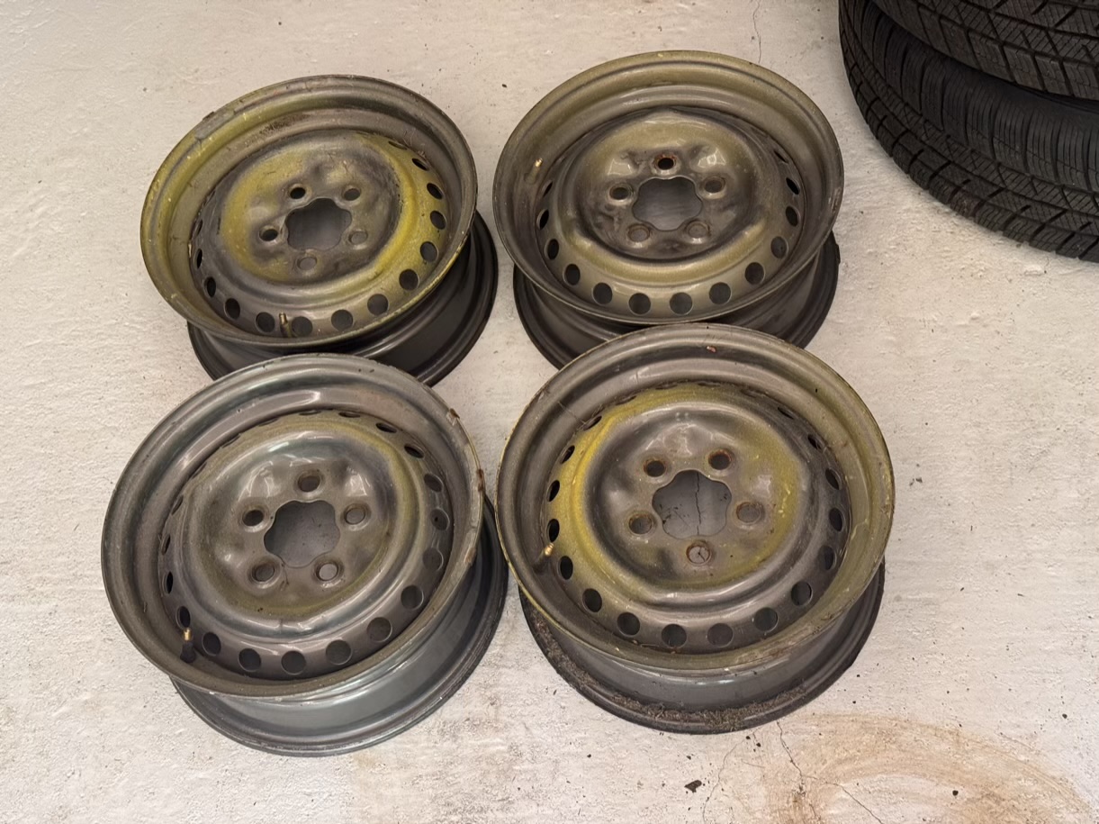

Plecháče jsem sehnal úplně náhodou, jednoho rána vidím inzerát, zrovna přidáno, 8km od domova. Cena 1000Kč za všechny, v komaxitu a trochu postřilkané nějakou žlutou, ale jinak fakt moc pěkný… původně jsem si říkal, že by se mi líbila varianta BBS Mahle r16, ale pak jsem se bál, že to bude tvrdé musel bych jít na nějaký profil (myslím) 55 aby to odpovídalo, tak jsem u Merlina okoukal Baroka, ale nic rozumného jsem nenašel a tohle to cenově přebilo a bude to s pokličkami tak jak to mělo být.

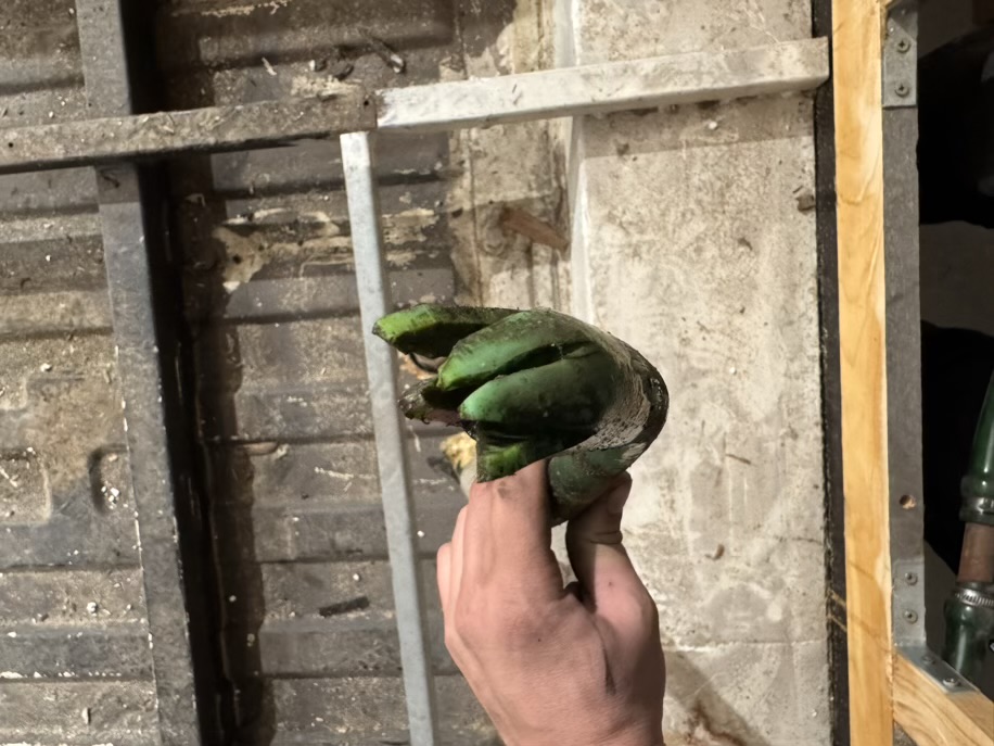

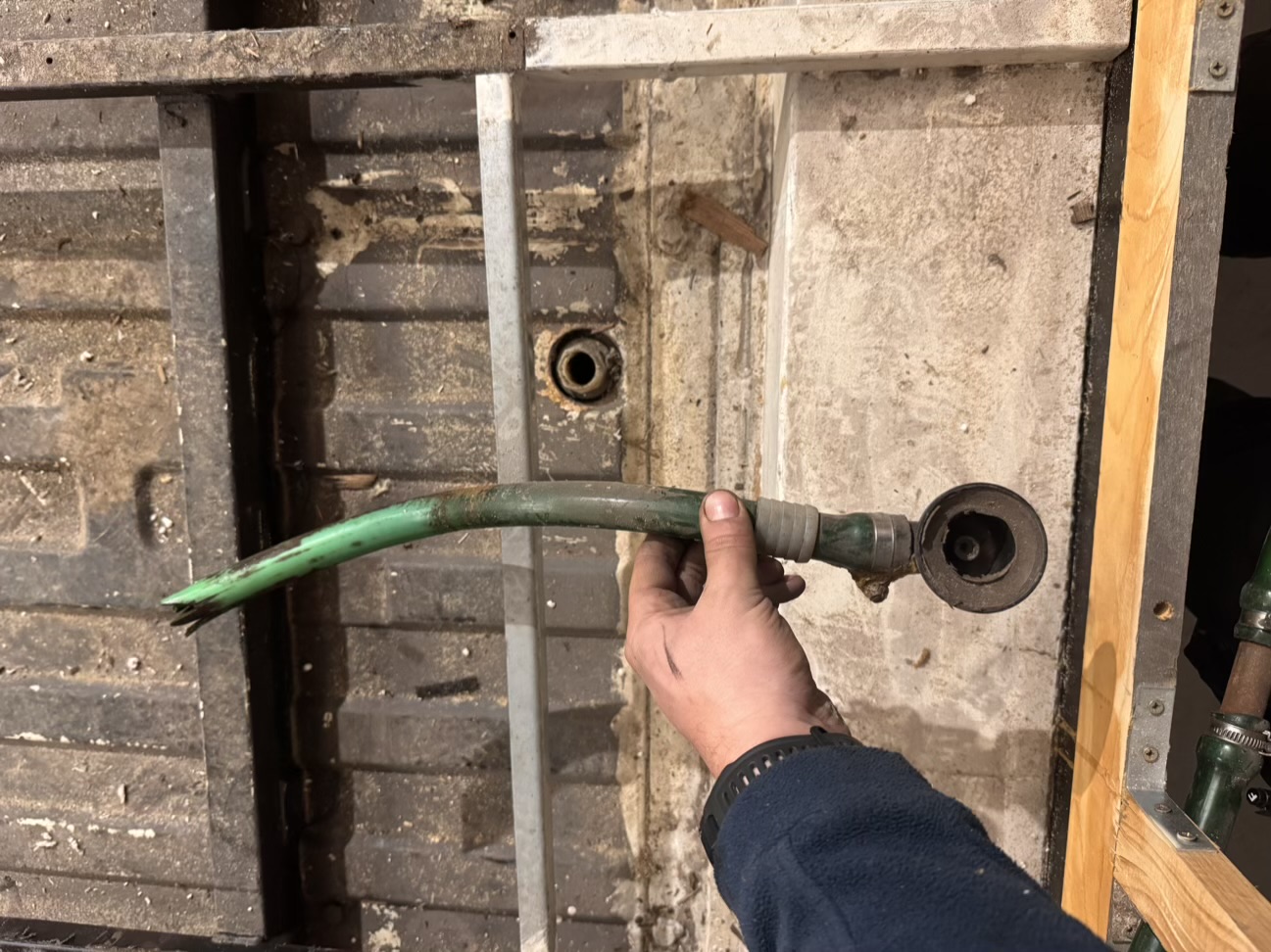

Tady začíná zjištování a zkoumání obytného prostoru, na fotce je odpad ze sprchové vaničky, pro pobavení přidávám detailnější fotku “redukce” do odpadní nádrže. Tady jsem si začínal pomalu uvědomovat, že krabice plné hadic a všemožných dílů mi asi stejně budou k ničemu…
