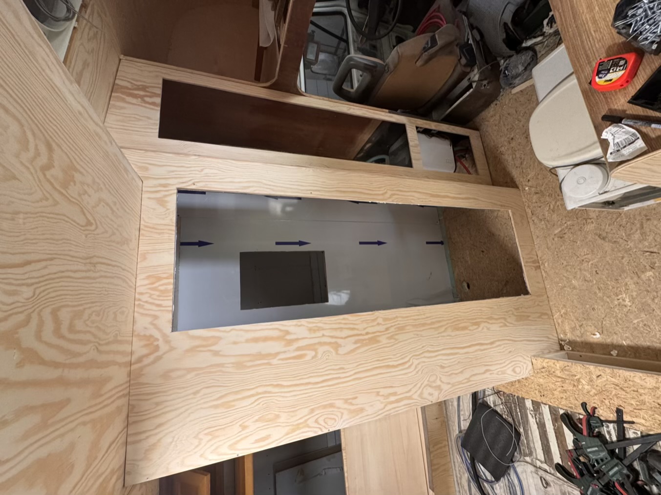

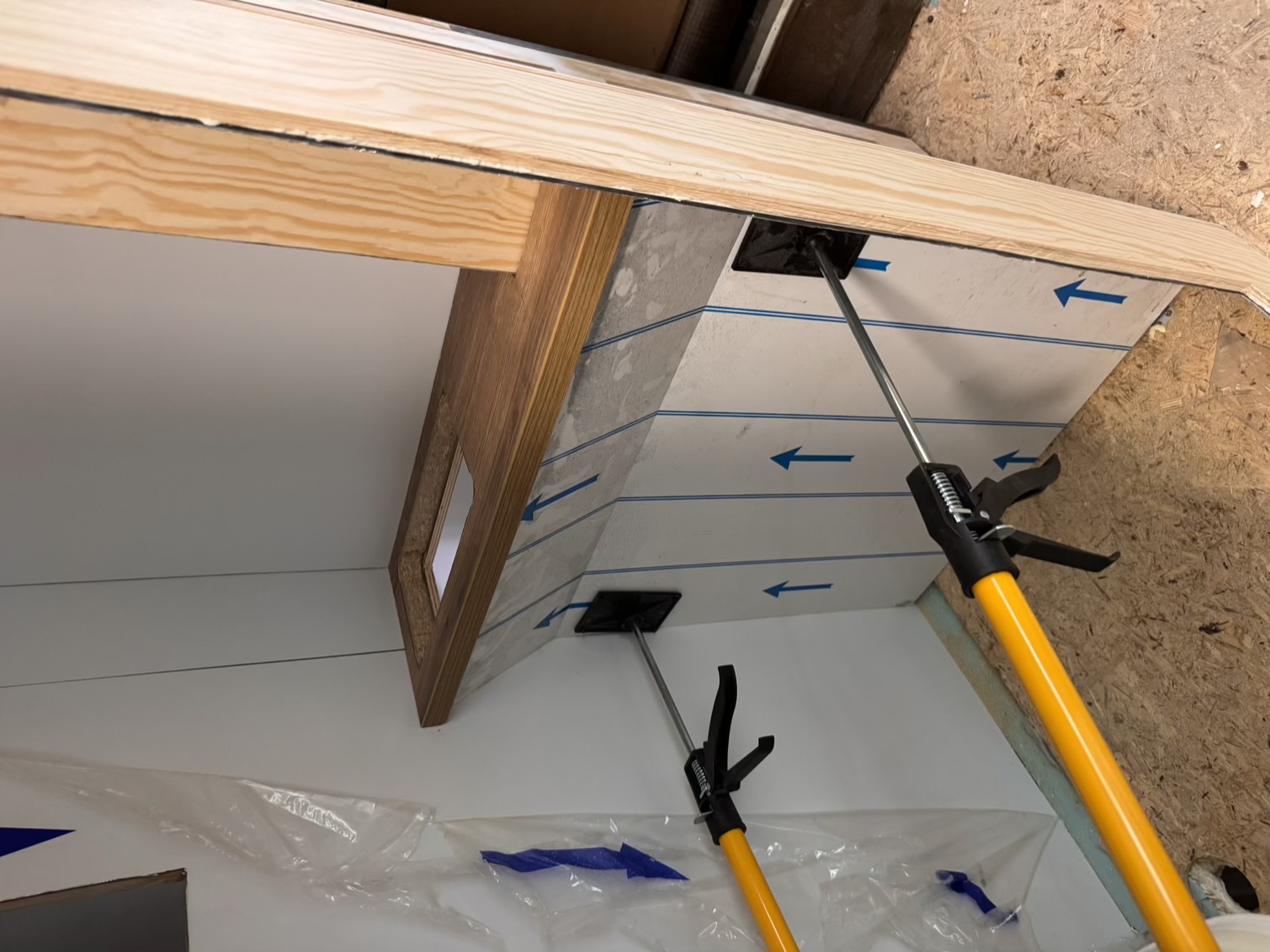

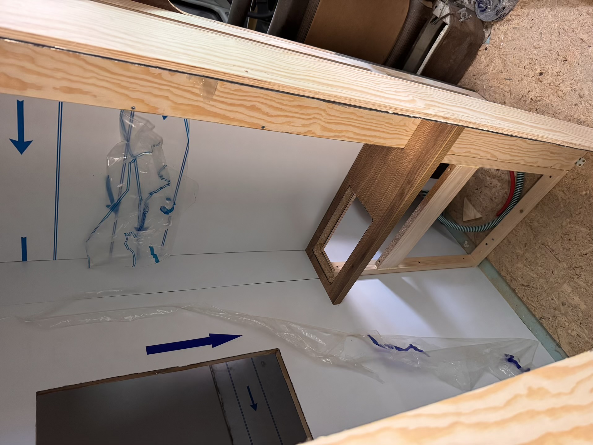

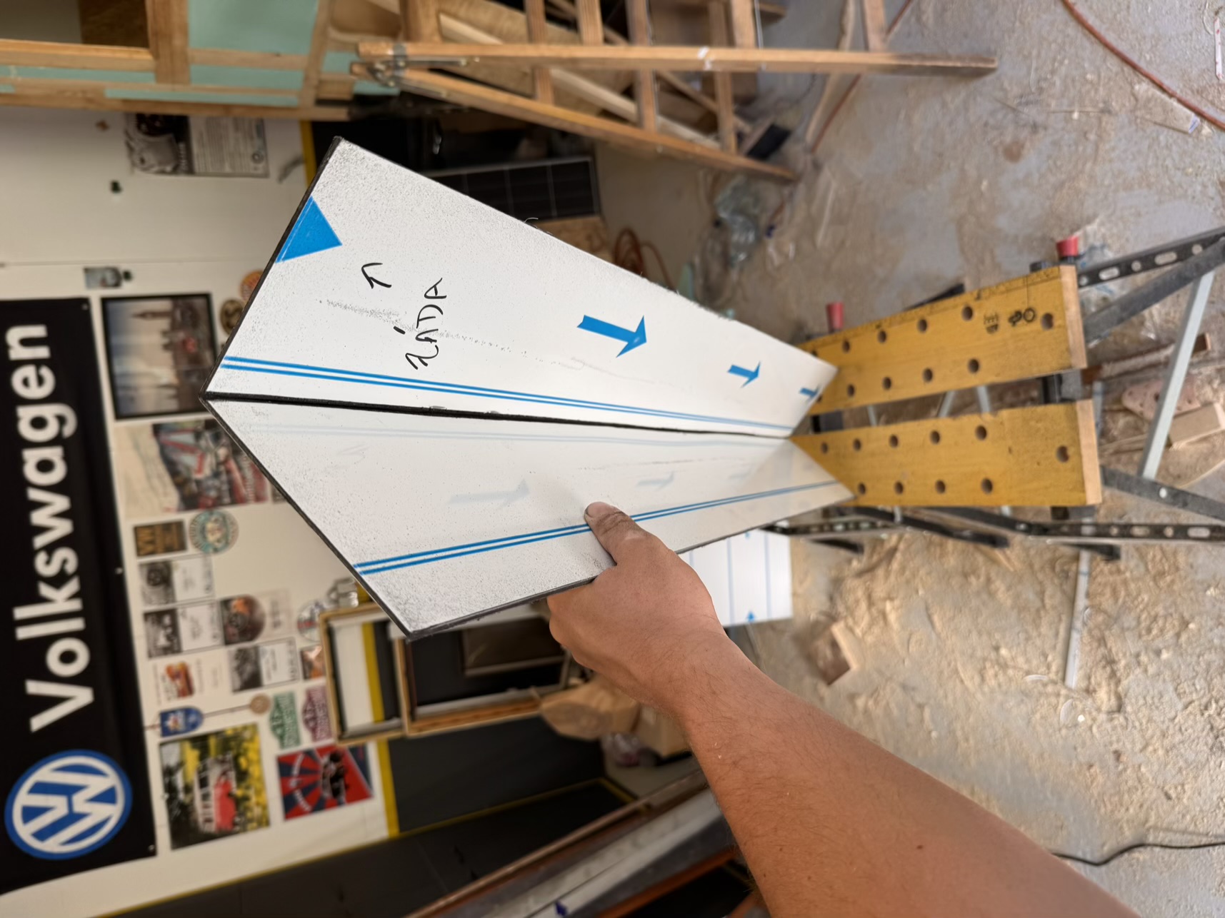

Boční stěna a nalepení vnitřního panelu.
Poslední díl z velkých kusů nábytku, je čelo skříně. Spodní část bude technická, hlavně bojler, propojení vody a nějaké věci na kempování ke kterým se dostanu dvířky z venku.

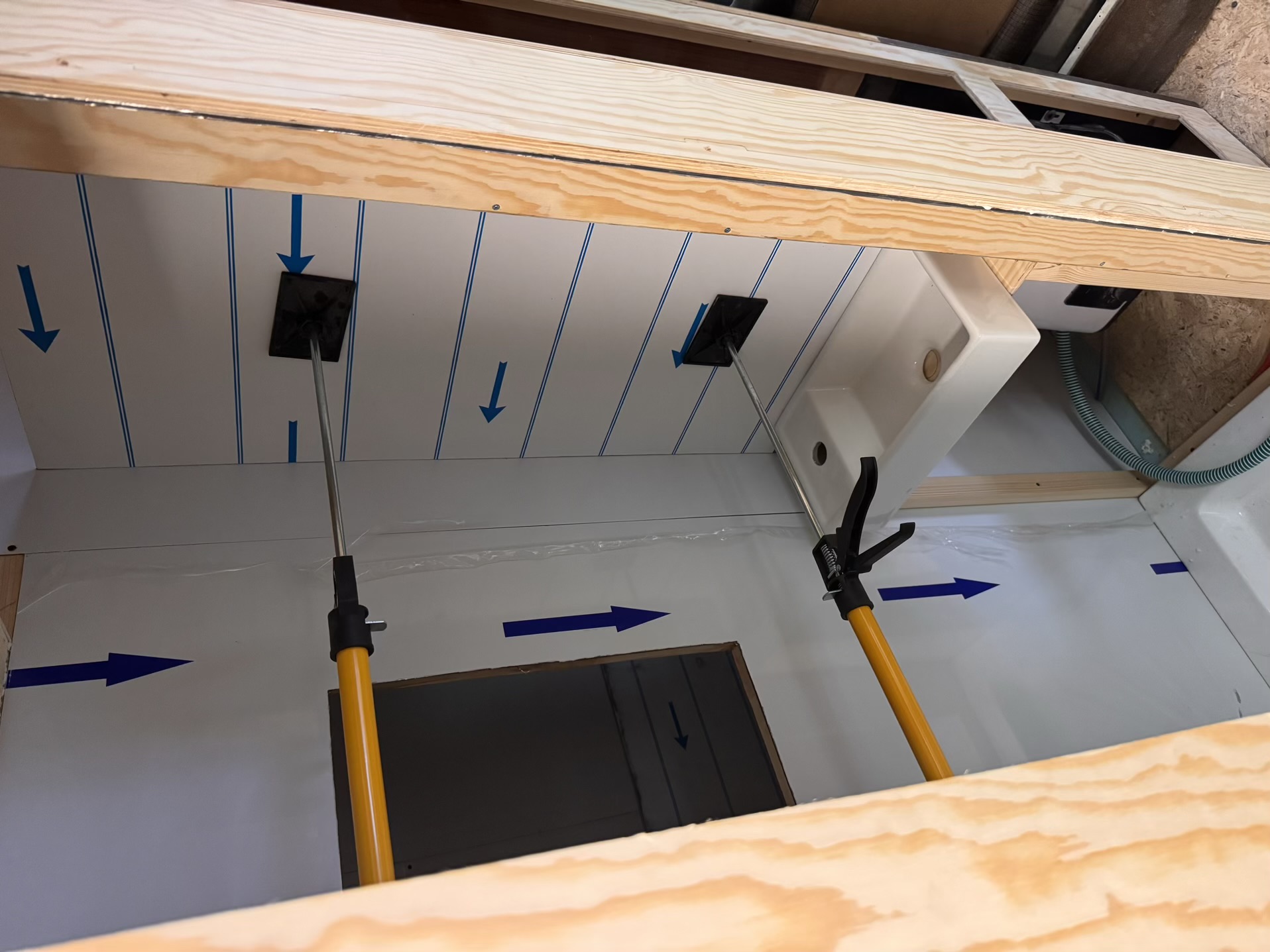

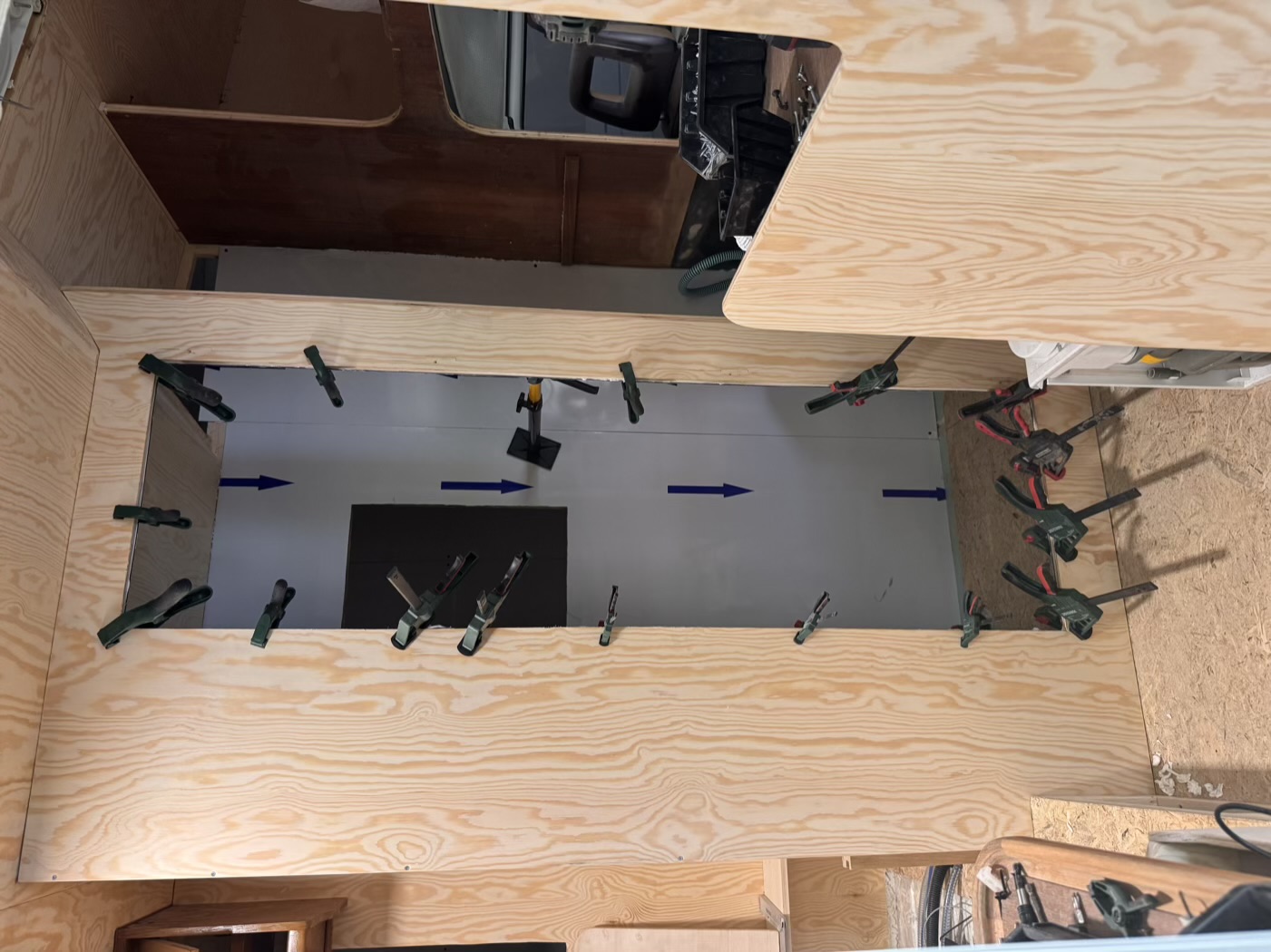

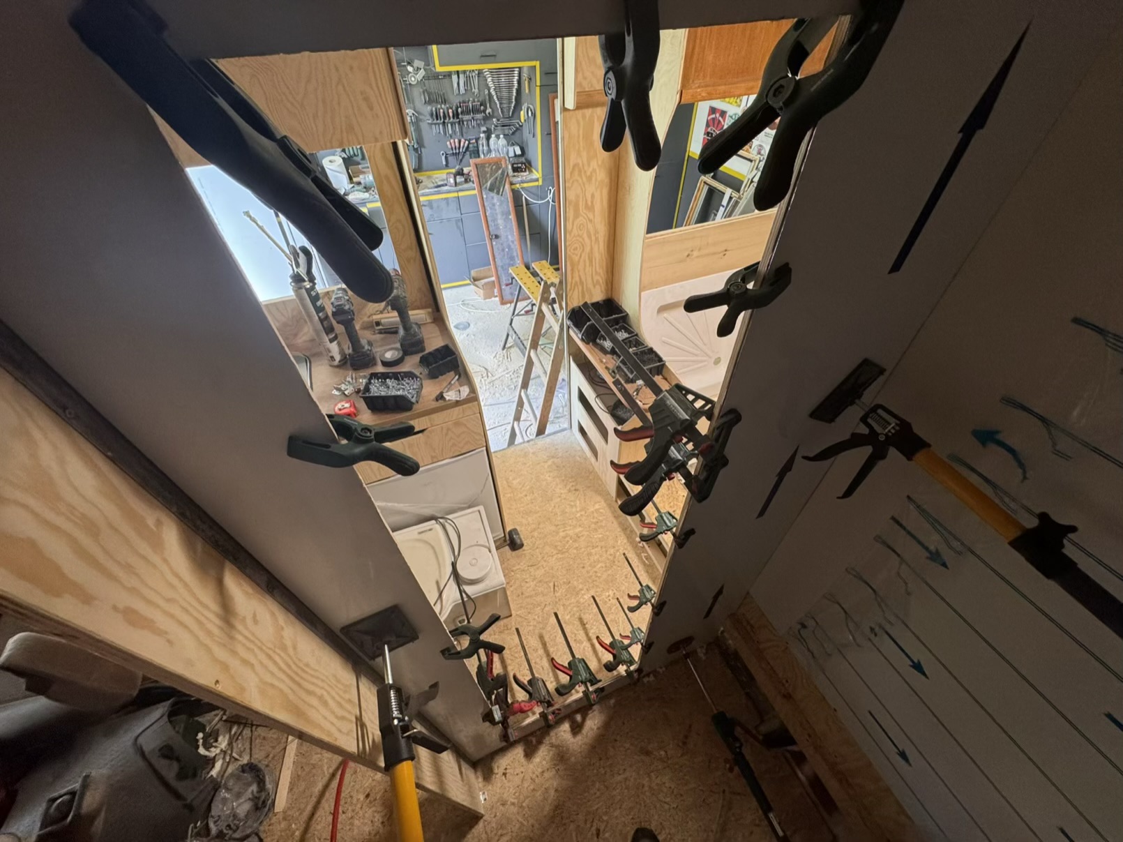

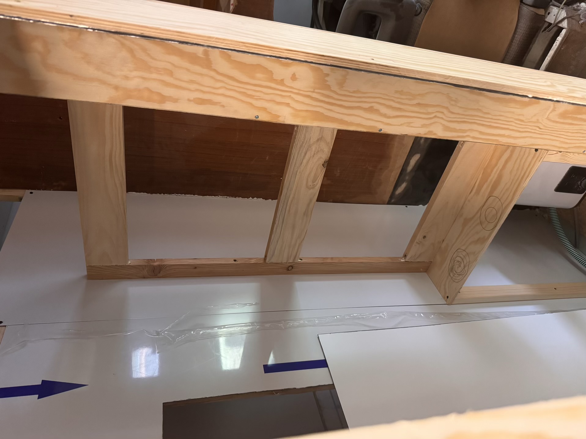

Tak tady ještě jedna při lepení.
Tady je konstrukce mezi koupelnou a skříní s poličkou na umyvadlo.

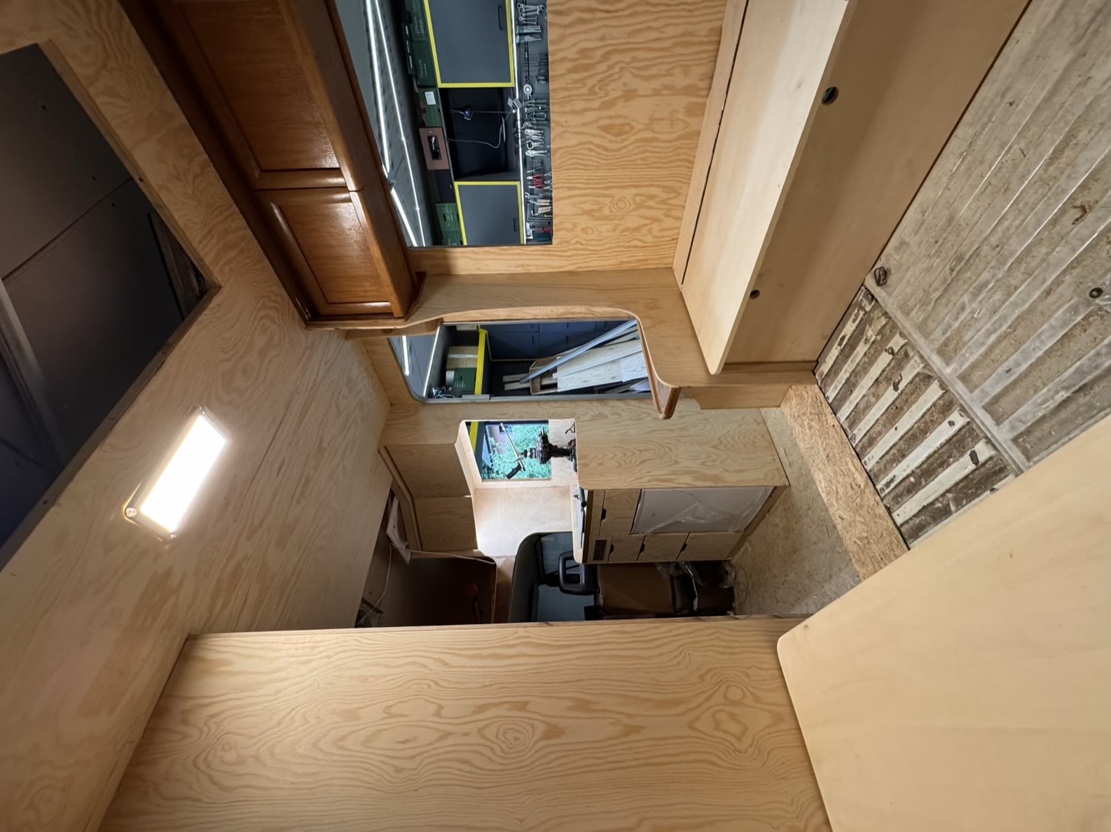

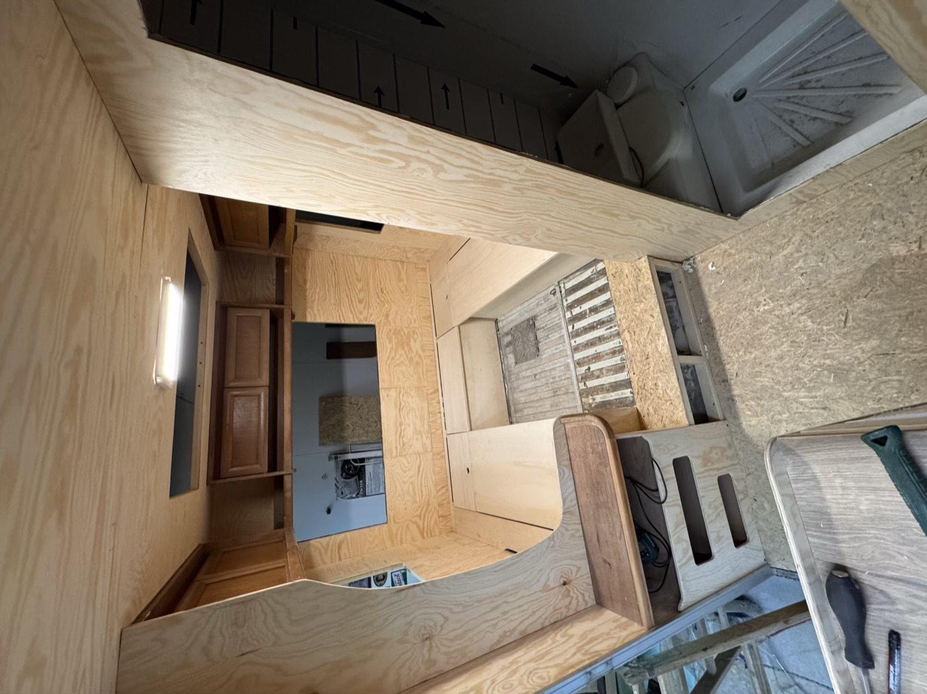

Pár pohledů do zaplněného prostoru.

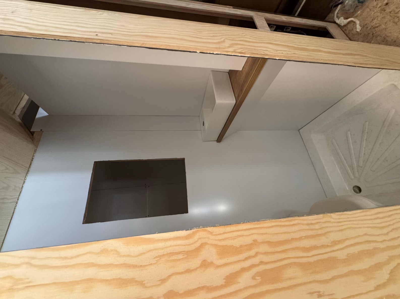

Pár obrázků z tvorby koupelny.

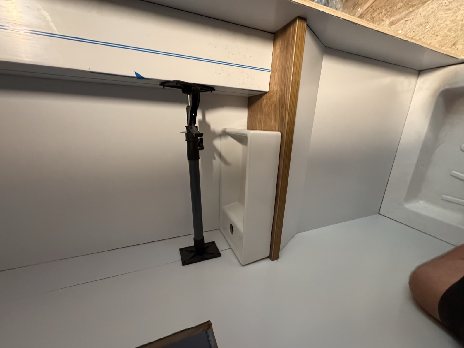

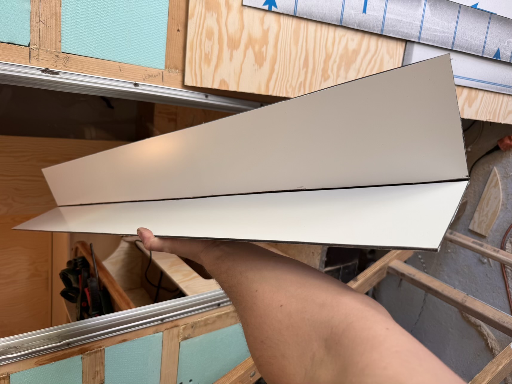

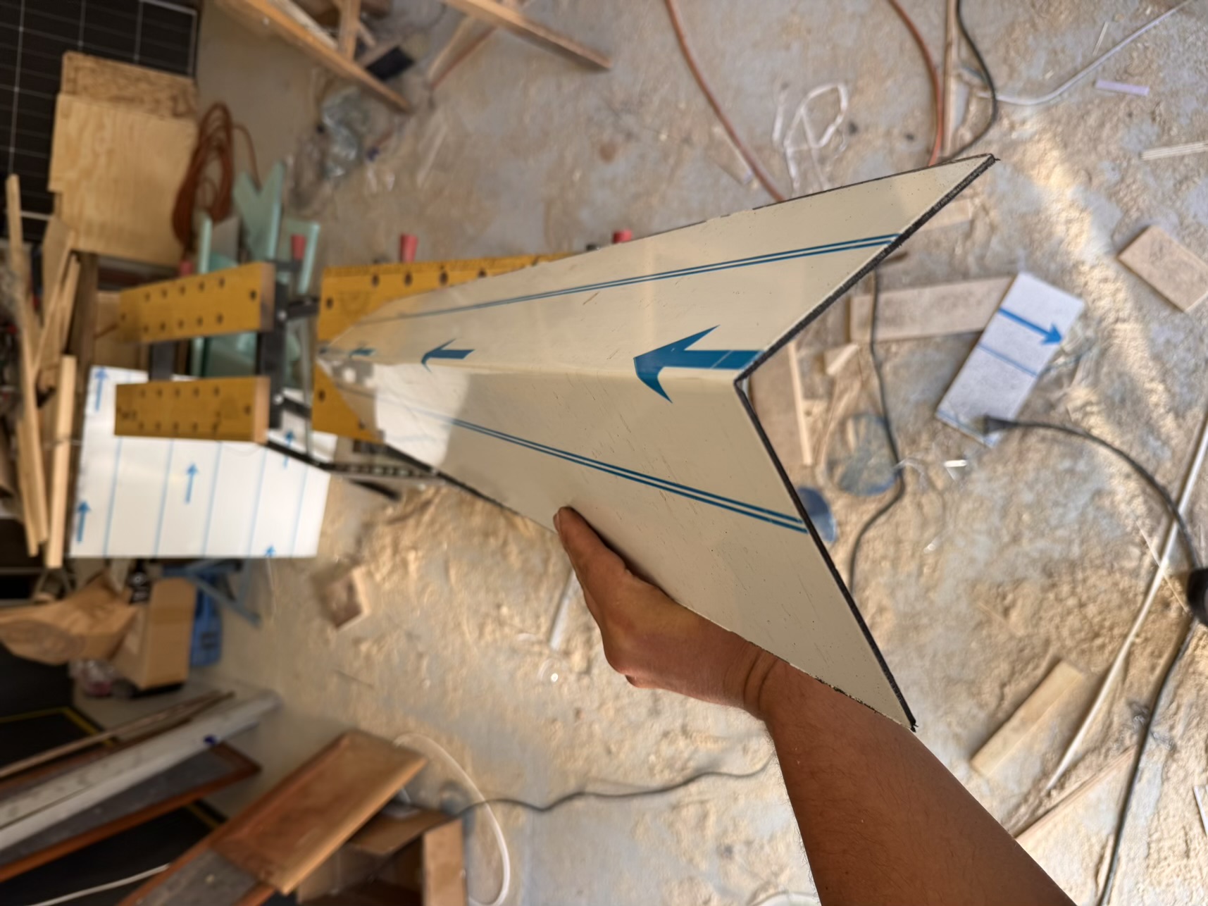

Tvorba vnějšího rohu co bude vedle umyvadla.
Kuba_Tommi
Příspěvky: 123
Re: T3 Karmann Gipsy.
Příspěvek od Kuba_Tommi »
Tak tady je finále hrubé práce na koupelně ;) bylo to hraní ale jsem spokojený, tohle se mi líbí mnohem víc, než ty plastové šílenosti co do těch aut dřív montovali. Co byste použili na rohy? Chtěl jsem dát klasický bílý sanitární silikon, s tím by snad žádný problém být neměl ne?

Ty jo já mám.se silikonem spíš špatné zkušenosti. Je to pěkná potvora. Navíc ten hliník bude podle mě fakt dost pracovat. Spíš bych šel do nějakého MS polymeru nebo STP. Blbý je na nich ale zase to, že nejsou tak sněhobílý a lesknoucí se jako silikon. Dost snadno se zasviní a jsou pak hnusný. Nejlíp se asi zkusit poptat někde, kde ty karavaní koupelny dělají. Nebo třeba i v tramvajáckým depu, občas jsou v těch strojích k vidění zajímavý detaily. Navíc oni opravujou taky "té trojky" ;) .

puchyyla píše: pát 14. srp 2026 23:16:15 Ty jo já mám.se silikonem spíš špatné zkušenosti. Je to pěkná potvora. Navíc ten hliník bude podle mě fakt dost pracovat. Spíš bych šel do nějakého MS polymeru nebo STP. Blbý je na nich ale zase to, že nejsou tak sněhobílý a lesknoucí se jako silikon. Dost snadno se zasviní a jsou pak hnusný. Nejlíp se asi zkusit poptat někde, kde ty karavaní koupelny dělají. Nebo třeba i v tramvajáckým depu, občas jsou v těch strojích k vidění zajímavý detaily. Navíc oni opravujou taky "té trojky" ;) .
No pěkná sbírka nápadů ;) díky koukal jsem na ty tmely, ještě budu hledat dál, ale opravdu vychází asi nejlépe nějaký MS polymer. Silikon mám z práce tak jsem myslel, že aspoň na něčem ušetřím :lol: jinak tramvajácké depo je pro mne na všechny směry trochu z ruky. Tak ještě pohledám a pak napíšu a pošlu foto jak to dopadlo. Díky

No hele vono se asi stane houby když to tím silikonem vezmeš a budeš to sledovat, co to dělá. Vydlabat a přetmelit něčím jiným to můžes asi vždycky. Každopádně doporučuju nepodcenit odmaštění a sledovat to, což platí u jakéhokoliv tmelu. Řešit že to rok zatejkalo bych teda fakt nechtěl.
