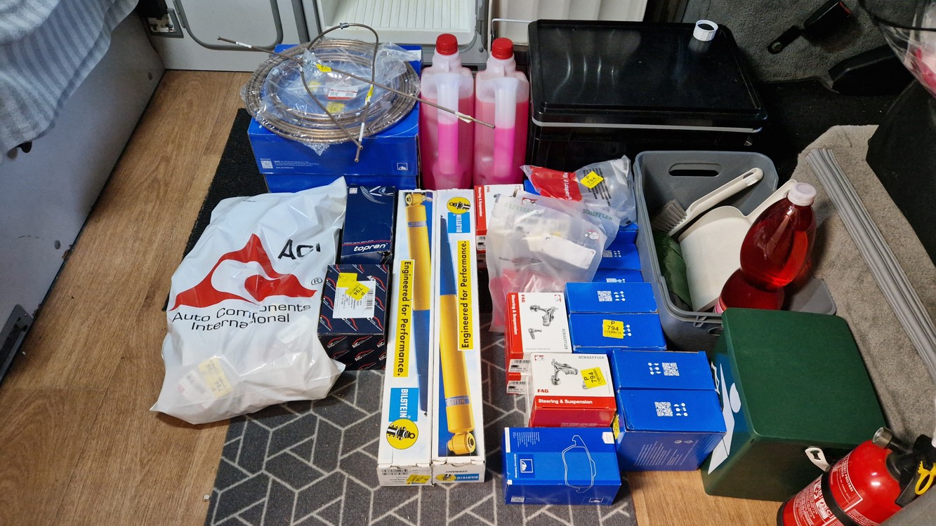

Neříkám nic, ale syslím...
Hezky pěkně... ty tlumiče... pošlu Ti adresu, ať víš, kam to poslat...
Taky mě něco takovýho čeká...
puchyyla píše: čtv 17. zář 2026 8:55:42 Neříkám nic, ale syslím...
Hmm, tady se nám někdo pěkně prásknul přes kapsu... Teda nevím, co je v těch krabičkách Topran, ale při práci bych je snad ani neotevíral :D
Merlin píše: úte 22. zář 2026 1:16:19 ty tlumiče...
Na ty jsem taky patřičně hrdý, hlavně kdyby tak už byly na autě.
venca101 píše: úte 22. zář 2026 6:21:14 Hmm, tady se nám někdo pěkně prásknul přes kapsu...
Kdyby přes kapsu, tolik by se mi ani do kapsy nevešlo :shock: !
venca101 píše: úte 22. zář 2026 6:21:14 Teda nevím, co je v těch krabičkách Topran, ale při práci bych je snad ani neotevíral :D
Poučen ze slepých cestiček jiných jsem si koupil za 270Kčs tu pravou krabičku, ač jsem původně chtěl za více než 1000 kupovat tu levou. K tomu gumičky do válce původního a něco s tím vymyslím.
