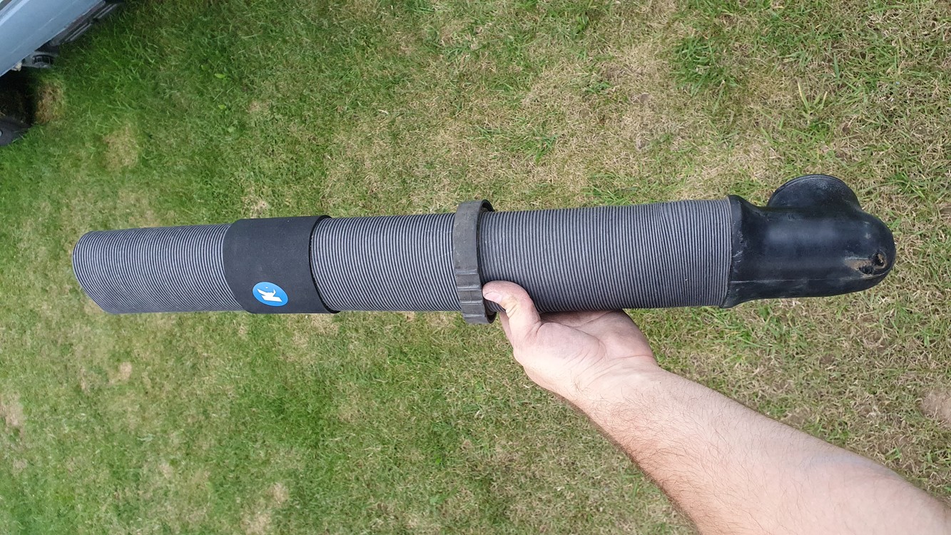

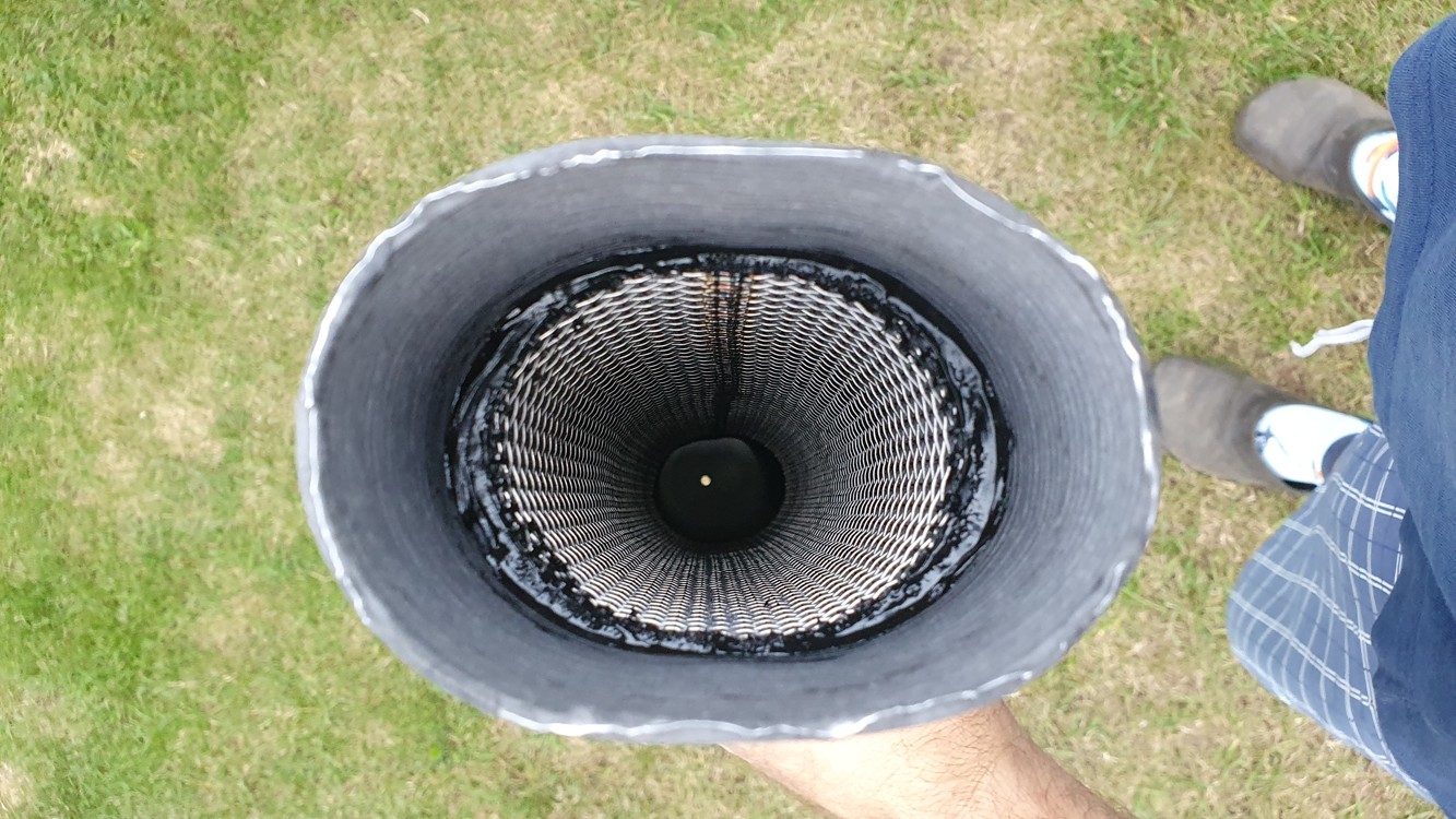

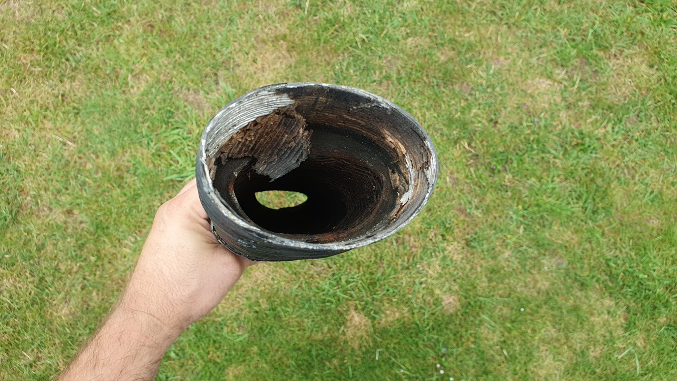

A abych taky zase něco malinko vylepšil na motoru, tak jsem se ještě jal vyměnit vertikální chobot sání. Ten původní sice ještě vykazoval celistvost, ale žádná hitparáda to teda nebyla. Jeden takovej pomatenec od Bodamského jezera vyrábí náhražky. Není to zrovna láce, ale má to udělaný fakt hezky. Jediné, co bych tomu vytknul, tak je to narozdíl od původního chobotu prakticky neohebné a rozhodně to tam nejde nacpat zdola. Shora je to zase do sloupku moc tlustý, tak je to trochu rasovina tam narvat. Nicméně podařilo se.
Původní chobot:

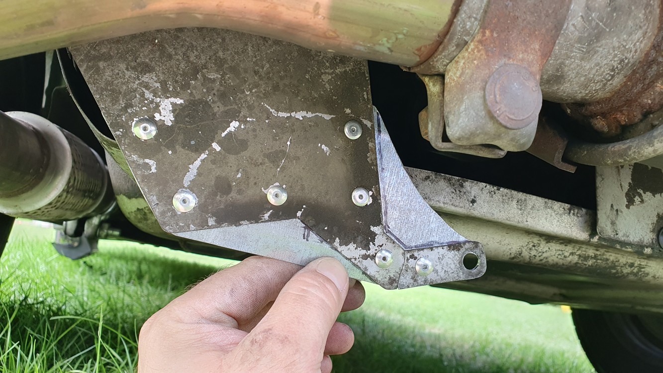

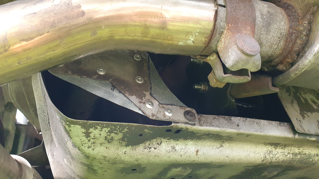

Před dovolenou jsem se vrhl na provizorní opravu utřepanýho držáku šusplechu motoru. Podložil jsem to nějakým zbytkem nerez plechu, který jsem ustříhl trochu statnější než původní a prošil to vzájemně trhacíma nýtama.

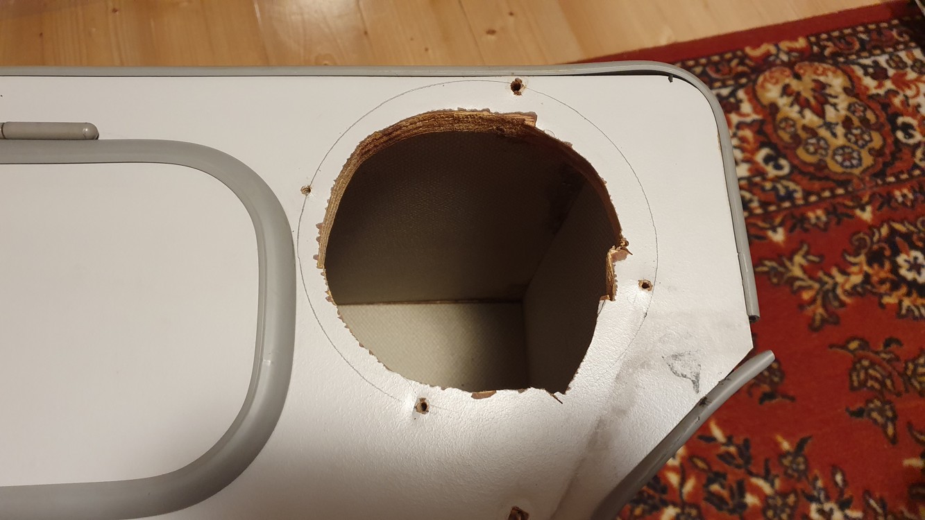

A protože to šlo až moc hladce, tak jsem si sebemrskačsky ještě před odjezdem musel něco řádně rozjebat a proto jsem se pustil do zaladění zadních repráků, který byly ve skříňce totálně naprasený a už dlouho mi pily krev. Původní vlastník se za každou cenu snažil do skříňky nacpat 130mm repro, který jsou ale větší než prostor na skříňce. Nicméně tak dlouho prasil, přiřezával repráky, kudlal skříňku, až nakonec naprasil. K tomu všemu to byly low-costový kšunty, zkrátka všechno špatně. Jak blbě to vypadalo jsem si sice vyfotil, ale nějak se mi to teď nedaří najít. Představu té krásy si myslím ale lze udělat i podle těch krásně vykutaných děr.
No skříňku jsem vyhodil z auta a vykudlaný díry jsem zalepil nějakými DTD zbytky, co jsem vyhrabal. Po zaschnutí lepidla jsem vykroužil nové díry na 100mm repro a DTD vložky včetně původních děr na šroubky nahrubo zatmelil a zalakoval. Nové repro jsem osadil tak nějak kompromisně, aby co možná nejvíce zakryly vyspravenou část a byly +- nějak na středu plochy. No a protože i s takovou blbostí jsem se drbal bůhví jak dlouho, čas se nachýlil a bylo třeba razit na dovču. Nasadil jsem tedy repro a skříňku nahodil do auta. Kosmetické maskování původních děr a bedničky za repro si budou muset ještě chvíli počkat. Dovolená nepočká.
Provizorní oprava šusplechu:
Původní vykudlané díry na repro:
