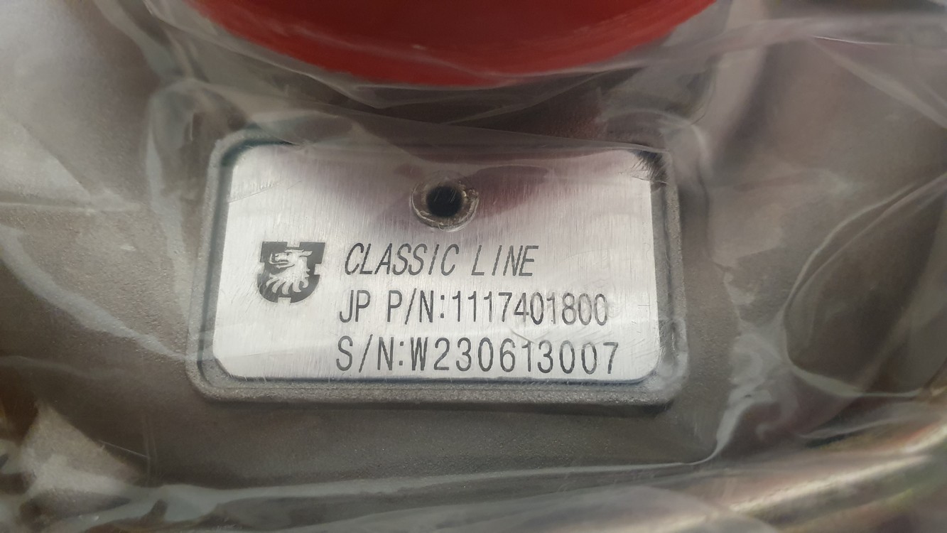

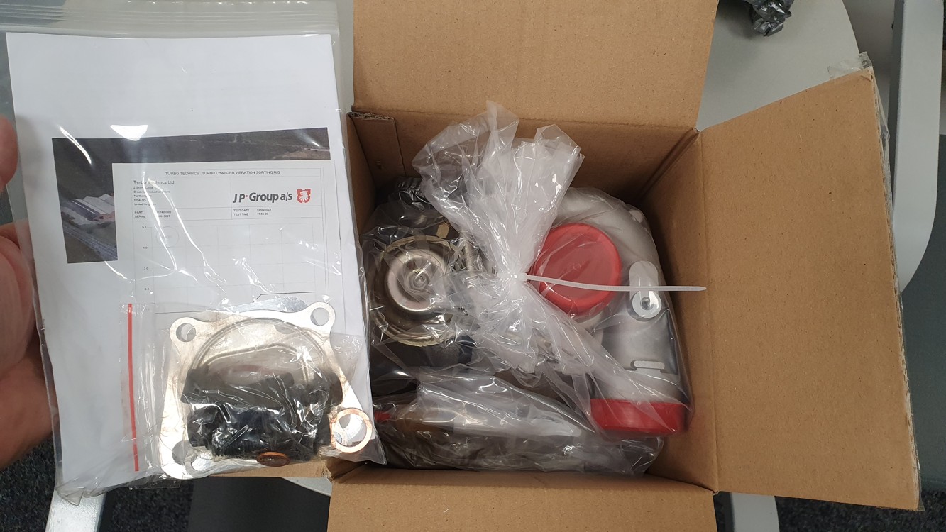

To sice repasujou a taky jsem to preventivně nechal zrepásnout, ale ta cena byla asi +/- stejná, jako za to nový. A to potom nevím, jestli to nový není lepší varianta.
No, já jsem si taky nechal poslat nové turbo z dojčlandu... To nové turbo vydrželo méně než 5000km a skončil jsem tak, že to turbo pustilo olej do sání v takovém množství, že jsem měl z auta raketu. Repasované je na autě cca 30000km... Cenově to bylo taky cca stejné...
Každopádně, pokud Ti pouští olej do sání, tak s výměnou neotálej. Tehdy mne zachránilo, že jsem nesešlápl spojku, tak to motor drželo v rozumných otáčkách a udusil jsem to brzděním...
Samozřejmě, že vím o repasích. Firem je na to jako maku. Hromada z nich ti ale jen nasadí novej čínskej střed za 50 dolarů, což si můžu udělat i sám. Samozřejmě existuje i plno odborných firem, co se tím zabývají na patřičné úrovni, ale tam je zase cena mnohdy dražší, než ne úplně aušusová druhovýroba. A hlavně já jsem to turbo nedávno držel v ruce a tak vím, že na něm nestojí za řeč tak leda kompresorová komora. Zbytek je buď hodit po psovi nebo na něm strávit mládí. Proto pro mě byla novota jasnou volbou. Jak jsem psal, není to úplně ten nejlevnější čínskej jebus. Ten se dá sehnat lehce přes 200. Tohle němčouři na fórech docela chválej, běžně vyjde spíš ke 400, u nás konkrétně toto nejlevněji asi za 10700 Kčs. Dokonce je k tomu přiloženej nějakej měřící protokol z vibrodiagnostiky. Jasně, takových protokolů natiskni za 5 minut padesát, ale aspoň to ukazuje na to, že si s tím krámem dal někdo trochu záležet. I zabalený je to dost poctivě. No zkrátka hlavně chci věřit tomu, že to bude solidní výrobek. 8-)

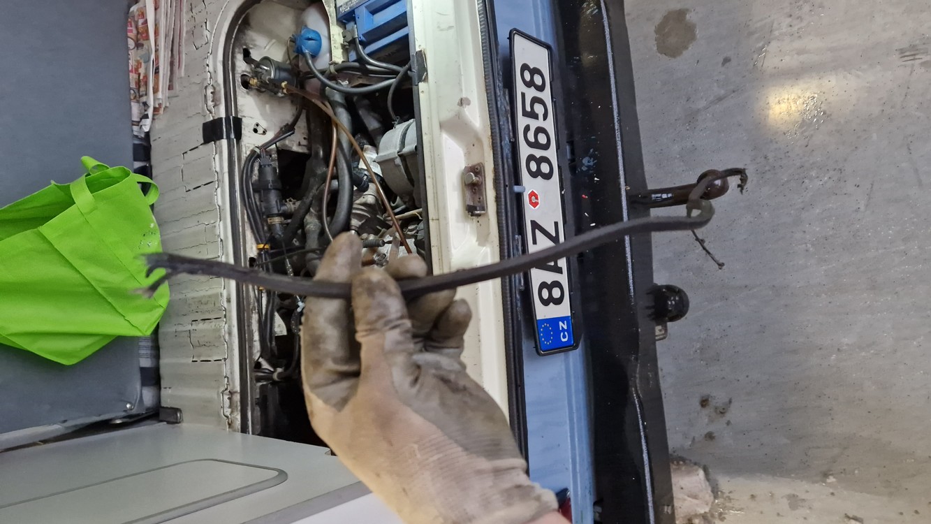

S vlhkou nálepkou na další 2 járy jsem z STK vyrazil ke kámošovi na druhej břeh Vltavy a najednou cítím ukrutnej smrad spálenýho plastu. V zápětí následuje zlá kontrolka s baterkou. Hodil jsem to na bok na autobusovou zastávku, zdechnul a šel očuchávat. Podle množství smradu vpředu u řidiče jsem prvně podezříval vnitřní elektrorozvody. Očuchal jsem dobíjecí relé a baterku pod sedačkou a elektrobox, ale nikde nic zvláštního. Uvnitř to bylo tak nějak všude a moc nešlo zjistit, odkud to jde. Vylezl jsem teda ven do toho marastu a tam to smrdělo snad ještě víc a smrad mě tak nějak táhl dozadu do dvírek pod značkou. Po otevření bylo jasno. K zlikvidovaným klínovým řemenům si dělám druhou čárku a tentokrát již poučen, pokračuji do skříňky pro náhradní.
S řemenem v ruce, uklidněn, že ho skutečně mám, volám kámošovi, co se mi stalo, že se mi to nechce dělat v tom marastu a jestli mě pustí někam pod střechu. Že jo a že
mě tam pro sicher i odtáhne na laně. Vzhledem k tomu, že jsem čerstvě vyjel, auto bylo prakticky studený a znamenalo to asi půl kilometru, lano s díky odmítám s tím, že to dojedu. To v tej kose samozřejmě nebyl problém a řemen byl v suchu a teple nahozen za pár minut. Jinak ten smrad se po autě šířil proto, že mi mistr na emisích nezavřel dekl motoru a jen ho tam tak ledabyle položil. S řemeny mám tedy stav takový, že první Continental se odporoučel po cca 3000km, druhý značky Rubena to vzdal po 4900km. Na řemenicích se žádný
bordel být nezdá, lícují se +- zdá též. Když rupne ten hlavní řemen, tak zbylá sestava vodní pumpy a altíku se točí zlehka, bez sebemenších problémů. Nevím, co těm řemenům vadí, ale stále nehážu flintu do žita. První Contík byl fakt šit, co byl totálně zpuchřelej, byť byl vcelku mlád. Aktuálně zemřelá Rubena zase nebyla automobilová, byla to průmyslová klasika jako nouzovka z Agrozetu, kterou jsem tam pouze z lenosti ponechal. Aktuálně tedy nasazen SKF VKMV. Uvidíme, jak se pochlapí.
Po návštěvě kamaráda jsem zamířil na jih, kde jsem ukrutně zapadl sněhem. Tak tak jsem se průjezdem zákazem přes stavbu dálnice D3 a postupným objížděním, pro neschopnost další jízdy odstavených, kamionů dostal dom k rodičům. To tam bylo teprve něco mezi 30-50cm sněhu. Bráška mi pomohl nahodit novou turbínu. Zvláštní, že ač původní
byla v květnu dole, stejně demontáž znamenala slušnou onanii a urvání dvou šroubů turba na vejfuckových svodech. Dle očekávání byla stará turbína zblitá od oleje až běda. Co bylo potěšující, že nebyla zblitá vstupní strana vejfucku. Minimálně gufera výfukových ventilů se dala z podezření na

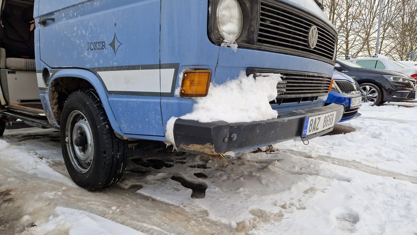

A takhle nějak Žolda v té škorpě dopadl.
