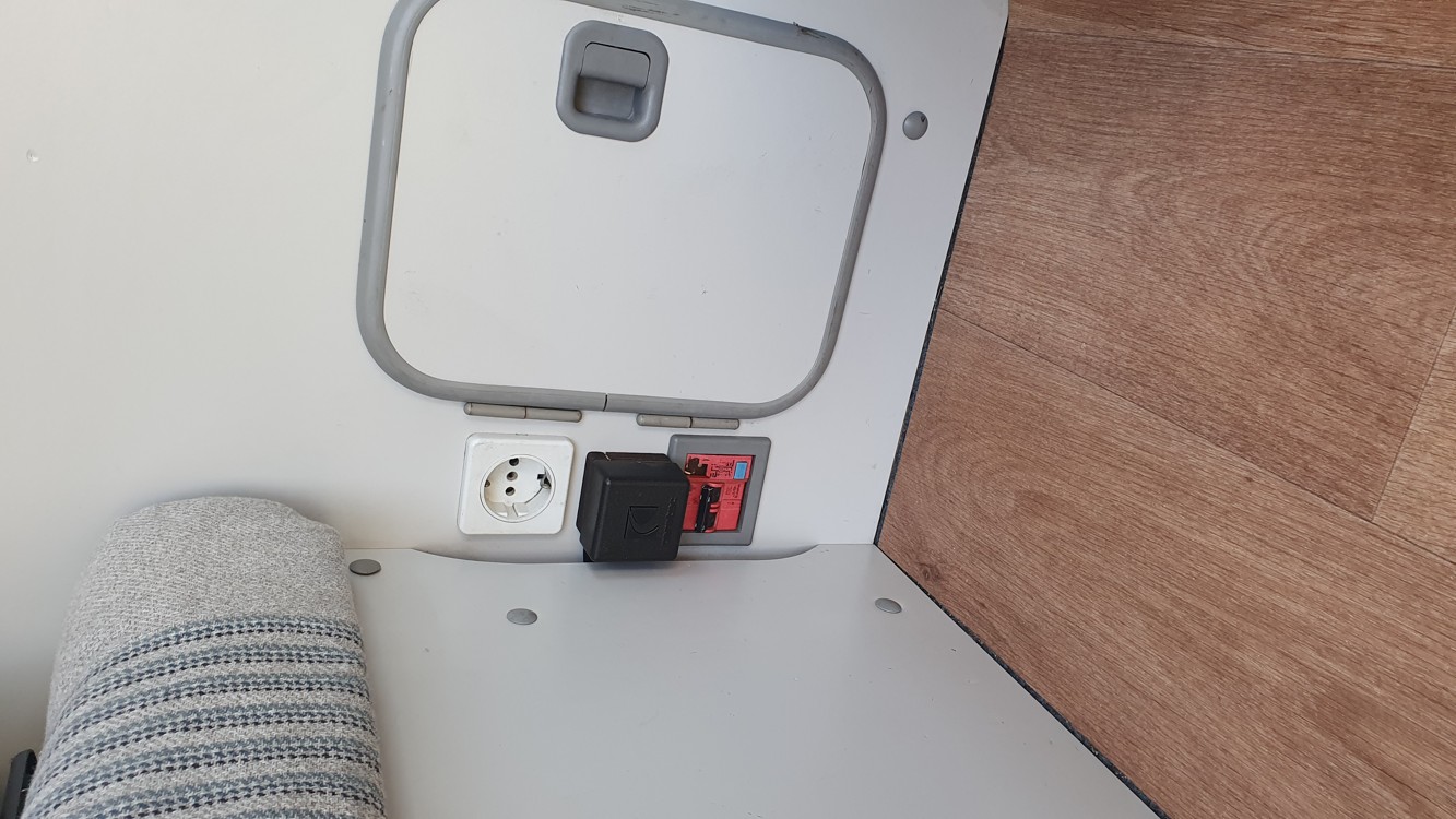

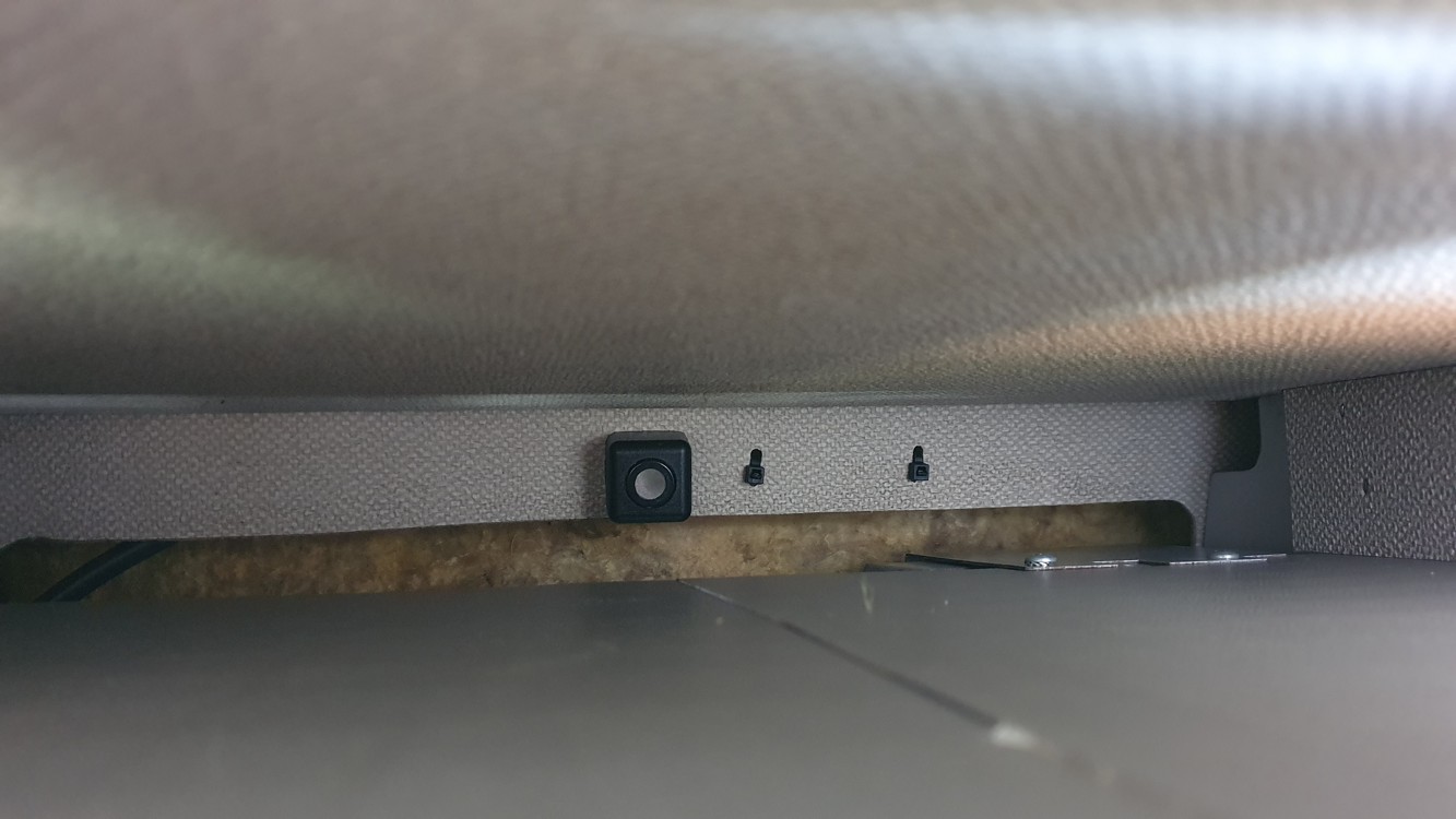

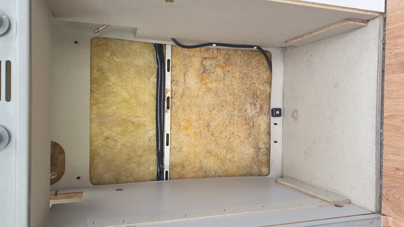

Před finálním osazením lednice jsem za ní přidělal externí senzor plynového detektoru.
Takto to vypadá při pohledu pod lednicí, zatím nezaklopenou čelní stěnou skříňky.
Detektor samotný zatím instalován provizorně na testování na podložce z překližky, přilepené oboustrannou lepící páskou. Nejsem si zatím úplně jist vhodností umístění, tak jsem úplně nechtěl nevratně vrtat do origo nábytku.

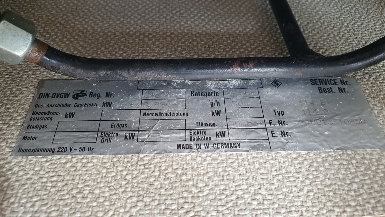

Štítek od origo vařiče Westfalia r.v. 1989:
Údaje na štítku jdou dost blbě číst a ještě hůř vyfotit.
V obdélníčku úplně nahoře je název výrobce "SEPPELFRICKE"
První sloupec:
DIN-DVGW Reg. Nr.: 84c9P04 (toto není úplně jisté na 100%, už je to fakt hodně blbě čitelné)
Ges. Anschlußw. Gas/Elektr. kW: 3.89/-
5 políček pod tím je prázdných
Druhý sloupec:
Kategorie: I 3
g/h: 304
Nennwärmeleistung kW: prázdné
Flüssig.: 50mbar
Elektro-Backofen kW: prázdné
Úplně vpravo:
SERVICE-Nr.
Best. Nr.: 114.2
Typ: 114.2
F. Nr.: 340013-10850
E. Nr.: prázdné
