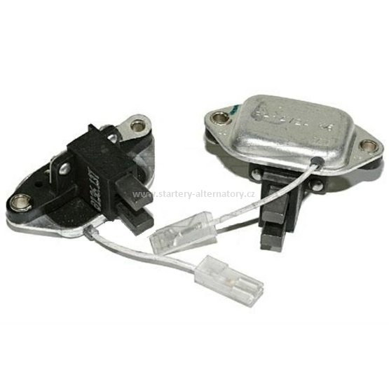

Prvně vyndej z altíku blok regleru s uhlíkama. Asi budou ubroušený. V mototechně kup novej kus zastrč utahni a jedeš.
Dík za tip, ale trochu se obávám, že to tak jednoduché nebude. Uhlíky jsem kontroloval relativně nedávno a měly slušnou rezervu, dost pochybuji, že by se za těch pár stovek km ometly. Resp. pokud se ometly, tak budou sicher hin kroužky. Zároveň mi v lehkém předstihu odešel i signál svorky "W".
Jelikož se při zapnutí klíčku nerožne kontrolka, tipuji že v regler nebude úplně v kondici. To sice vysvětluje mrtvou kontrolku a absenci vlastního nabíjení, ale nevysvětluje to odumření svorky "W".
Buď je to haluz dvou nezávislých poruch najednou, nebo se nejprve něco pojebalo na usměrňovači a dorazilo to i regler. A nebo to bude celé ještě o mnoho jednodušší. Jak jsem tak postupně povyměňoval konce všech vodičů v motorovým prostoru, tak na ty okolo altíku jsem se vyfláknul, protože se mi zdály ještě životaschopný. Tak třeba už tak životaschopný nejsou.
Že by se to nespravilo se neobávám, spíš že to nestihnu. Auto mám trochu z ruky, v kufru čurbes a přehozený plachtou. Už jen se do toho podívat není akce na pár minut. Nakonec co je u těchhle krámů akce na pár minut. Jak na něco člověk hrábne, tak se mu to rozsype pod rukama nebo se zděsí a radši to rychle vrátí zpět a dělá, jako by tam vůbec nebyl.
Tím bych taky začal... Případně novej altík je přehozenej na parkálu za 20 minut i s vypitím Bránika v lahvi po provedené prácimartin_100 píše: úte 18. dub 2023 8:52:08 Prvně vyndej z altíku blok regleru s uhlíkama. Asi budou ubroušený.

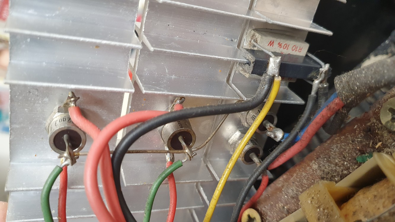

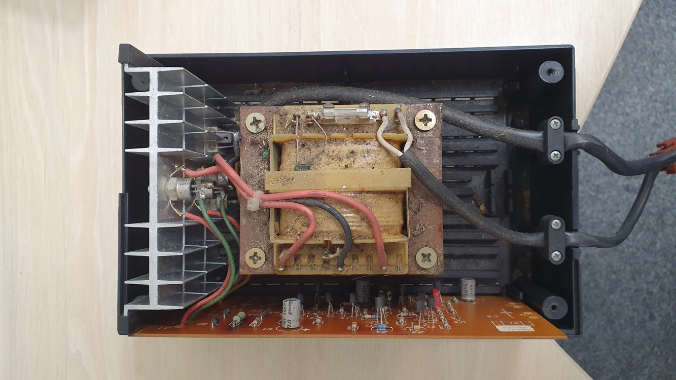

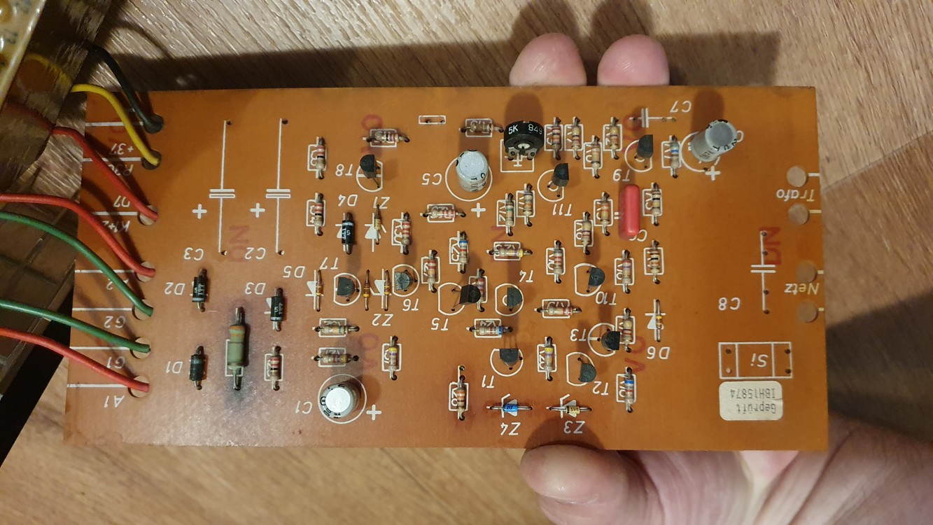

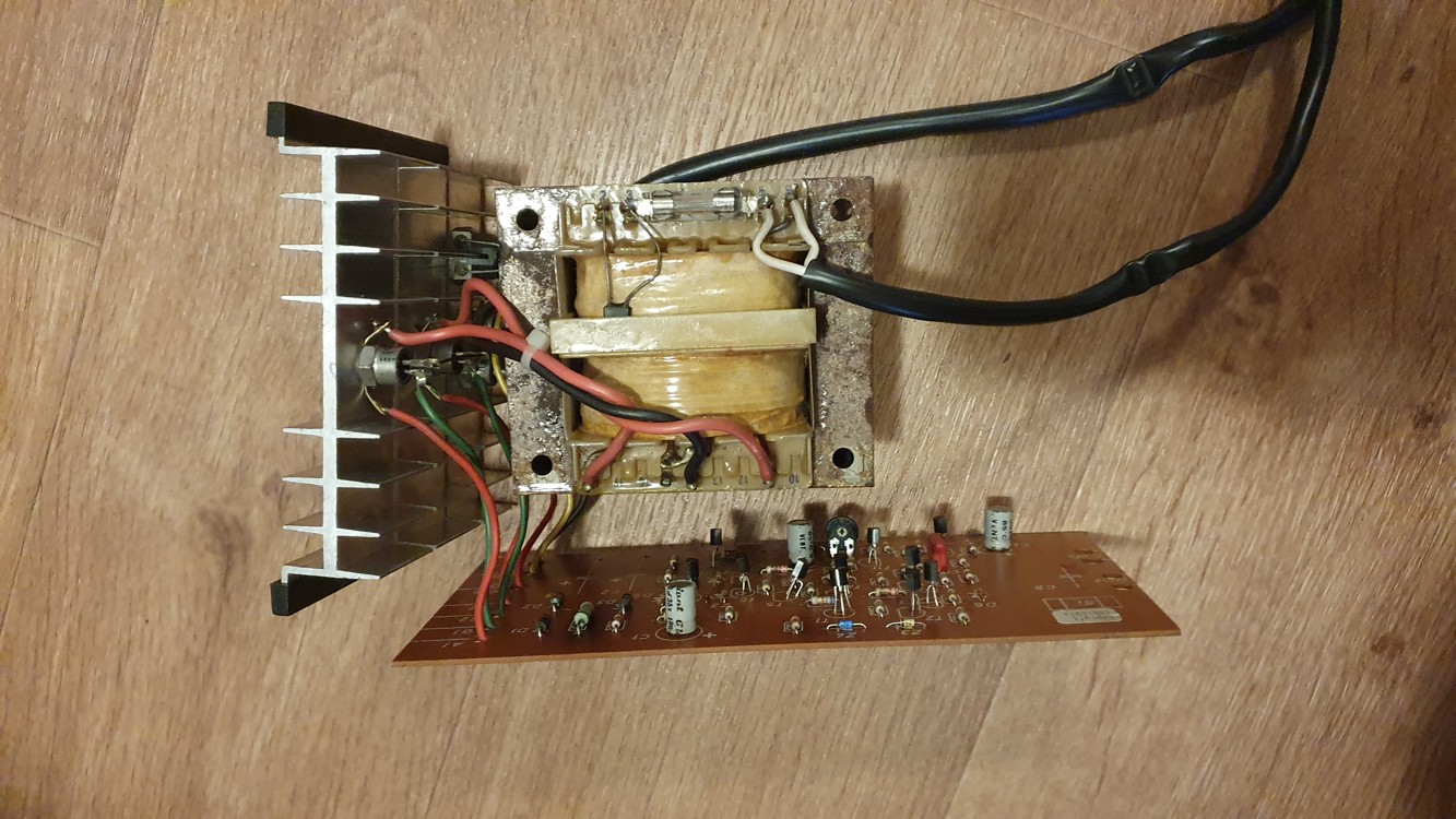

Jak jsem tak repasoval bufíka, musel jsem dát na stranu Westfalkovou nabíječku bagerií. Přitom jsem si všiml, že je jednak dost zaprášená/zasviněná a dále v ní cosi chrastilo. Taky u mě v hlavě chrastila zvědavost, co že se uvnitř skrývá a co od toho asi tak mohu v budoucnu očekávat.
Vzal jsem si nabíječku dom na rozborku a vypucování. Byla pravda dost zasviněná i uvnitř a chrastila v ní náhradní pojistka.
Před:
Před:
A po vyčištění:
