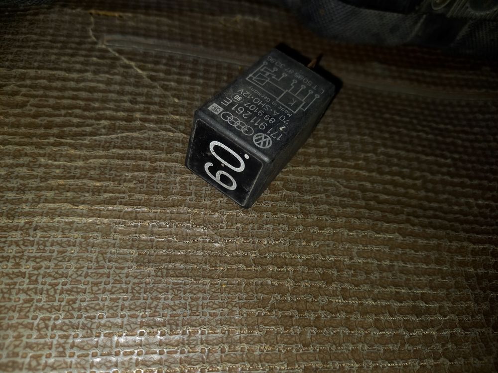

Vytáhl jsem původní relé č.60 a nahradil ho relátkem Lucas, které mám odzkoušené, vozím ho jako záložní a vím, že funguje správně. Nyní kontrolka už vypíná, ale doba žhavení odhaduji 20 - 30 vteřin. Je to OK? Já jsem zvyklý na dobu žhavení odhadem 5-10 vteřin, v zimě max 15 vteřin. Jak dlouho žhavíte vy ostatní?

Originální relátko mi žhaví cca 5-15s. Pak zhasne, ale ještě dožhavuje.

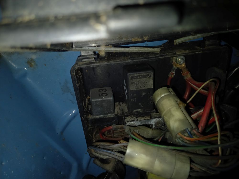

Aha. A to relátko č.53 v motorovým prostoru umí co? Ví to někdo na co tam je?

Druhé relé by se mělo starat o přídavné elektrické čerpadlo chladícího okruhu u turbomotoru.
Děkuji za reakce. Ono v autě bylo původně pro žhavení ono relé č.60 na obrázku výše a toto relé žhavilo stále = kontrolka nezhasla. Tak jsem i přes svítící kontrolku nastartoval a auto chytne. Jenže správně se má kontrolka vypnout po nějakých vteřinách, tak jsem instaloval ono relé Lucas, které kontrolku vypne po cca 20 vteřinách.
Proto si pokládám otázku, jestli je problém v relátku nebo nefunkčními žhaviči. Může nezhasnutí kontrolky vyvolat i nefunkční žhavič?
Relé č. 53 v motoru si znamenám, že je pro chladící okruh - děkuji
Nemůže, je to prachaprostej časovač s teplotní závislostí. Na teplotě chladící kapaliny, zpětná vazba tam žádná není. Když je žhavka kaputt, prostě nežhavíš, ale kontrolka ukazuje stále stejně.
Rozumím. Budu k tomu tak přistupovat. Motor startuje, takže žhavičky nový dávat nebudu. Prostě si dýl počkám na nažhavení, než seženu nějaký další origo relátko. Pokouknu po něm na Hannoveru.
