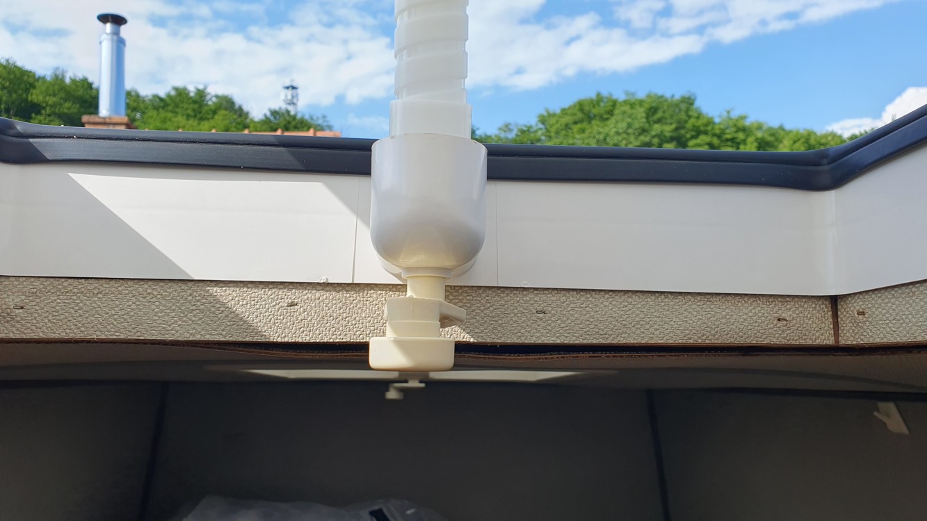

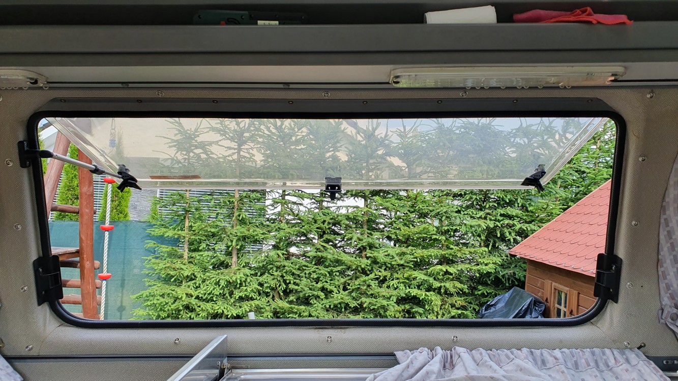

Vyměnil jsem už i druhý vikýř. Jelikož se hnal chcanec a dost jsem nestíhal, nafotil jsem prd. Učinil jsem však jeden poznatek. Zdá se že došly skladové zásoby vikýřů s kličkou 39mm a jdou sehnat jen s 19mm. Nevěřte řečem prodejců, že do Jokera Hochdach patří 19mm. Já naletěl. Pozitivní na tom je, že vikýře jsou až na kličku némlich stejné. Tedy novej vikýř stará dlouhá klička, auto v suchu a teď si v klidu zjebu Nácíčka, kterej kecal.

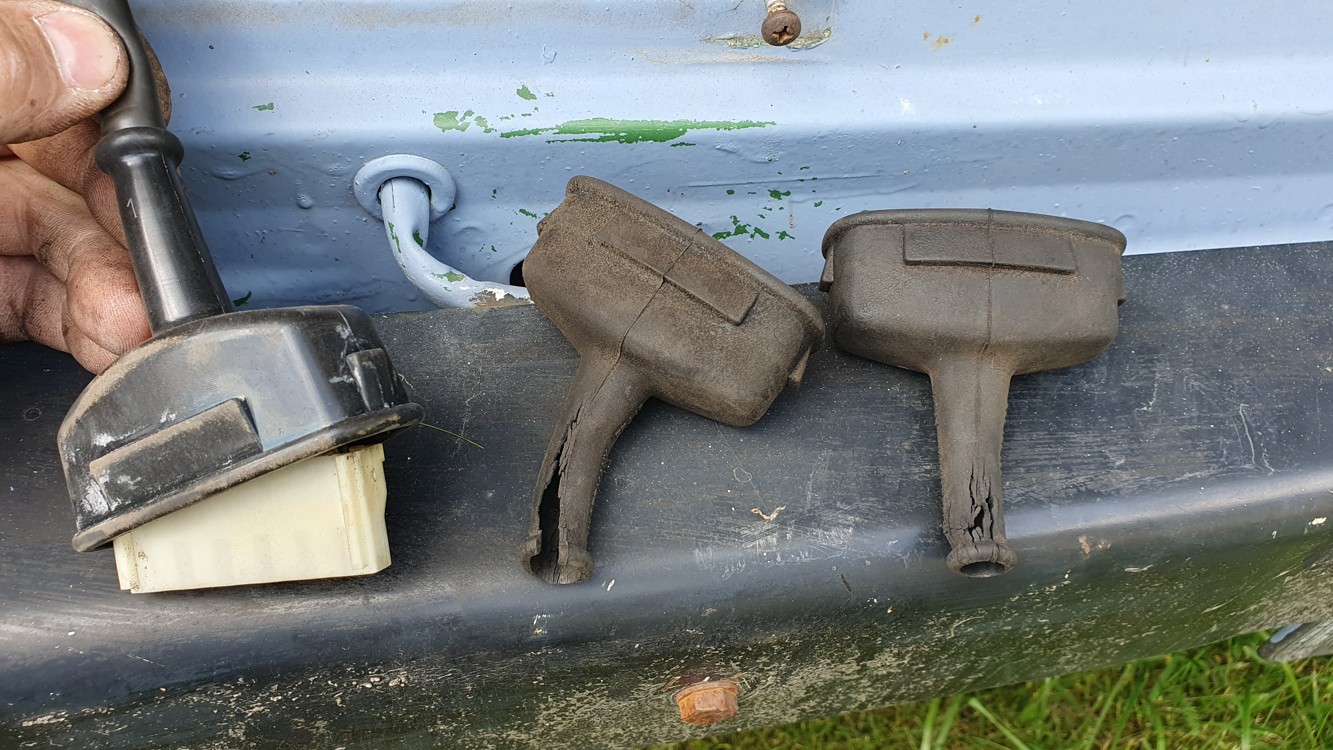

Krom vikýřů jsem vyměnil vložku zámku v klice šoupaček včetně těsnění kliky. Dal jsem nové gumové kryty konektorů zadních svítilen a vyměnil šroubky svítilen a blinkrů za nerez. Vyměnil jsem nalomený nalevací hrdlo vodní nádrže s vykuchaným zámkem včetně opravy nalévací hadice a výměny předsmrtného čerpadla v nádrži.

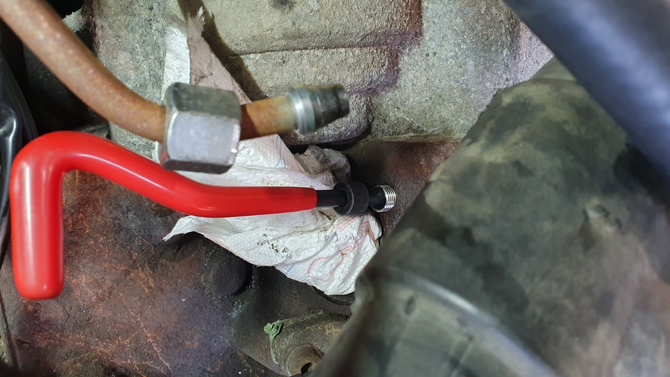

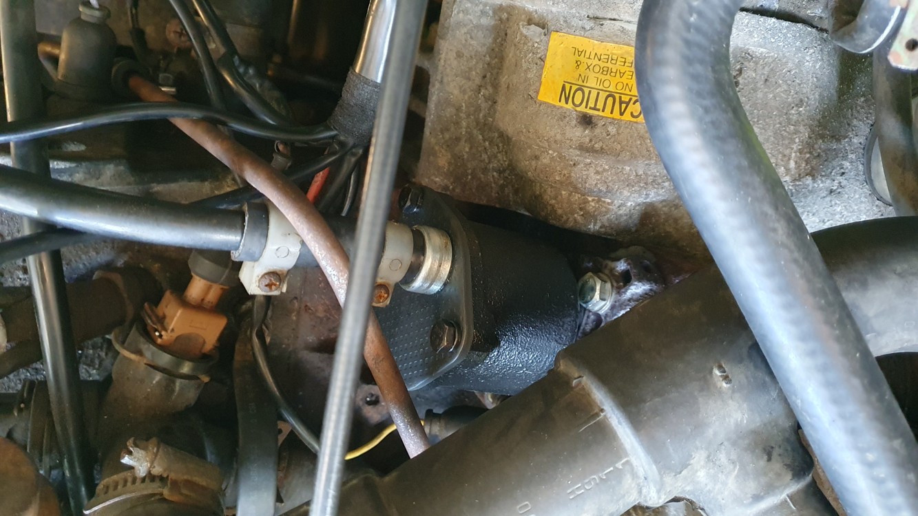

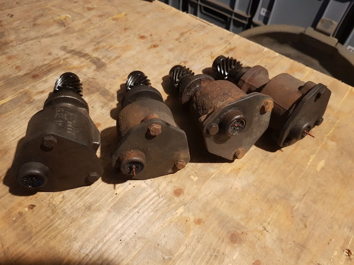

Co mě lehce potrápilo byla výměna čerpadla podtlaku. Už asi před rokem mi z něho upadla výstupní chlopeň. Koupil jsem náhradní víko, které nepasovalo. No nic, hodil jsem ho po psovi, chlopeň přilepil sekunďákem zpět a objednal jiný víčko, podle obrázku pasující. No nepasovalo, bo přišlo jiné než na obrázku, stejné jako to první. Toto však již vráceno. Natrefil jsem během roku někde na celou novou vývěvu za rozumnej peníz, tak jsem ji vzal. Teď když nadešel její čas, vyndal jsem starou, nasadil novou a ejhle, nešla dotáhnout, závit a šroub kaputt. No nic, při další návštěvě Žoldy jsem si donesl Helicoil, opravil si závit a napodruhé novou vývěvu úspěšně osadil.

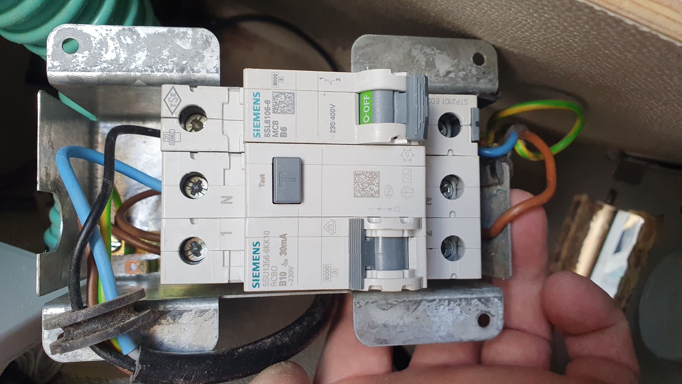

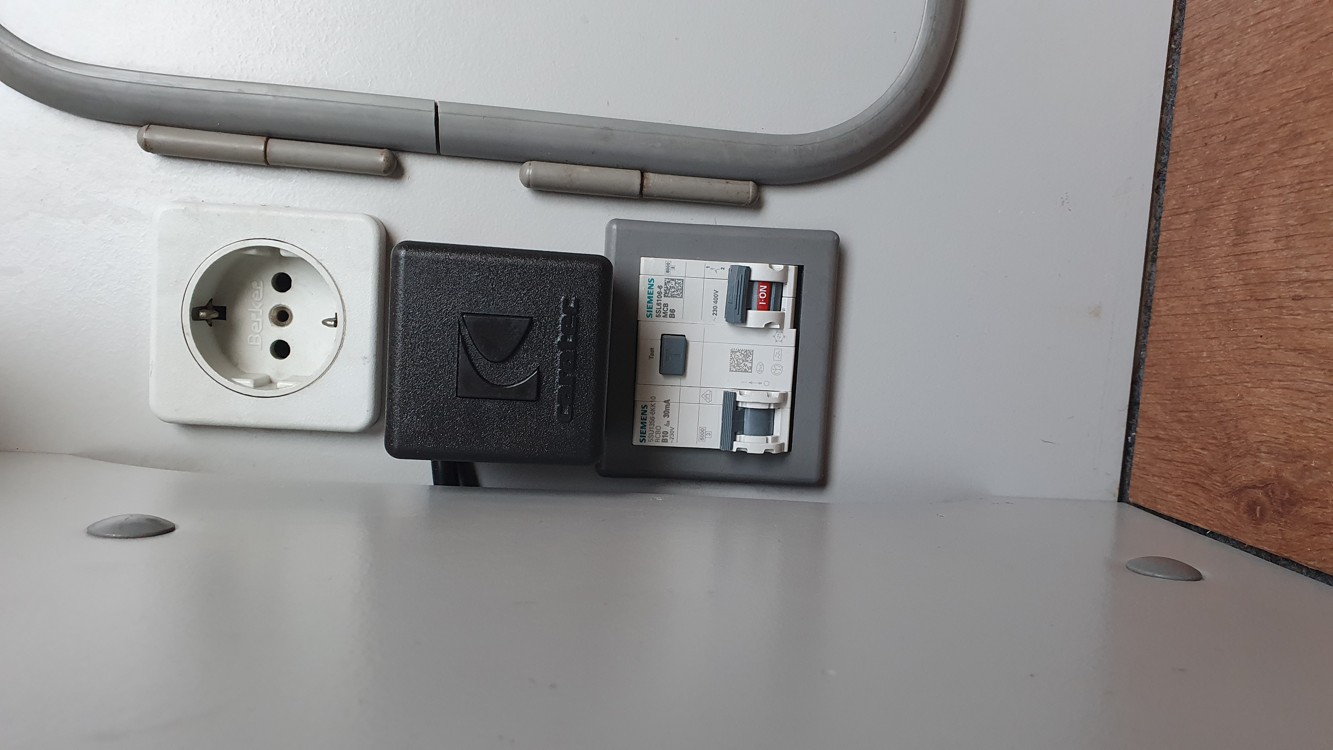

Elektroinstalaci 220V jsem vybavil novým proudovým chráničem, bo starý měl trochu rozbitý kryt a nejspíš už ani nechránil. A protože mi v rozvodnici zbyl modul "navíc", připravil jsem to na oddělený vypínač (jistič 2A) integrované nabíječky. Jistič zatím nemám. Chci stejný jako chránič ať to trochu vypadá, a ta sviňa zrovna nikde není. Tak to mám zatím v poloprovozu, resp. v provozu s původní funkcí nevypínatelné nabíječky a dírou v rozvodnici.

puchyyla píše: stř 28. čer 2023 1:37:44 Co mě lehce potrápilo byla výměna čerpadla podtlaku. Už asi před rokem mi z něho upadla výstupní chlopeň. Koupil jsem náhradní víko, které nepasovalo. No nic, hodil jsem ho po psovi, chlopeň přilepil sekunďákem zpět a objednal jiný víčko, podle obrázku pasující. No nepasovalo, bo přišlo jiné než na obrázku, stejné jako to první.
Toto mě zajímá jedná se o vývěvu podtlaku? na té mně před pár lety upadl ten čumprlík, tak jsem koupil novou a starou dal na půdu, že jakmile se začnou prodávat replikový víčka, že ji opravím a uložím do syslírny. Takže pravíš, že víčka nepasují?
Jo. Přesně tohle "šestiúhelníkový" malý víčko jsem za prase nesehnal. I když bylo na obrázku nebo správnej PN, přišlo velký trojúhelníkový na feldu. Tak jsem tam prostě chtě nechtě namogloval celou novší vývěvu. Je víc natěsno s mazací trubkou turba oproti té původní, ale to tě na CS trápit nemusí. Kdybych na víčko někde narazil, dám vědět.

vikýř s 19mm kličkou, to fakt nepůjde

šup tam helicoila
nová vývěva vs trubka mazání turba

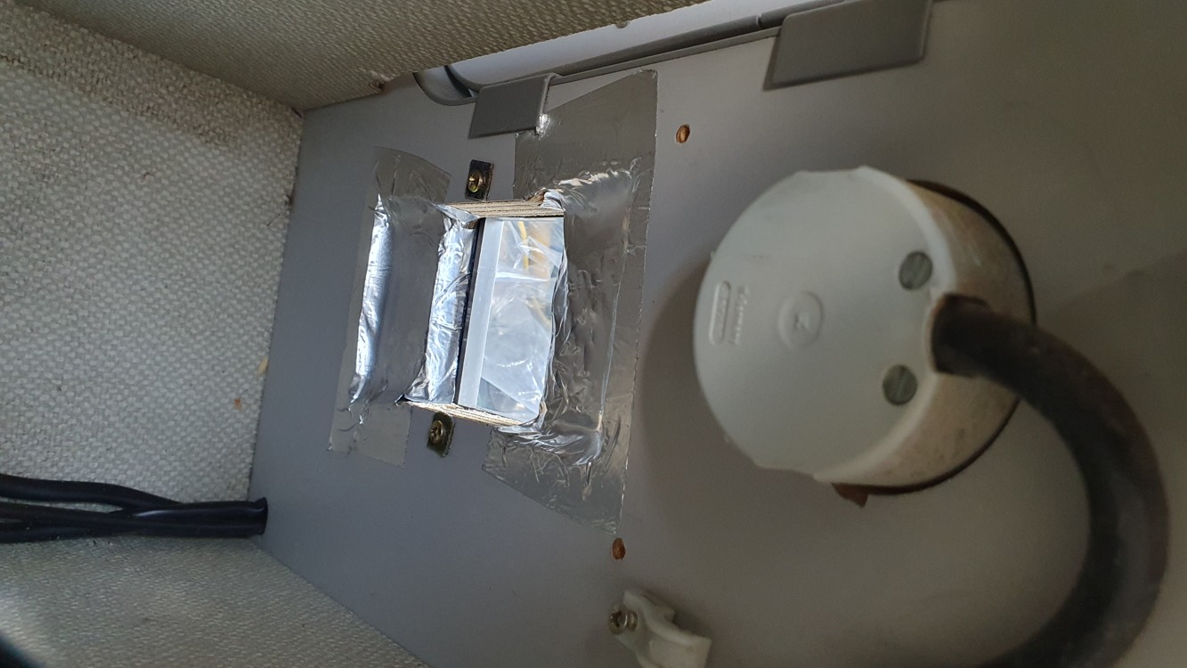

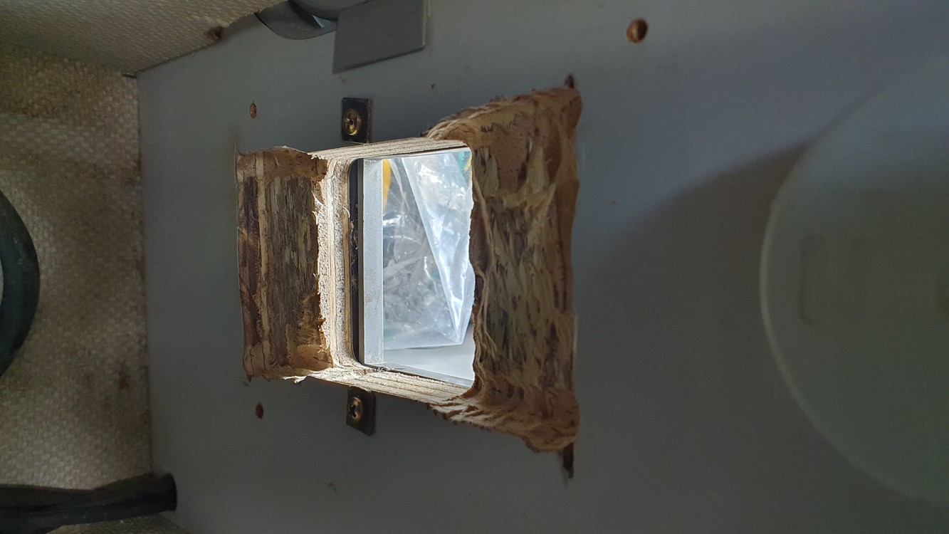

Kvůli masivnějšímu tělu přístrojů Siemens jsem musel lehce vybrat vnitřek elektrorozvaděče 220V ruční frézkou Dremmel.
začištěno hliníkovou páskou
nové přístroje
Jako vypínač na nabíječku jsem nakonec musel použít jistič 6A, neb původně uvažovaný 2A byl dlouhodobě nedostupný.
a tady už výsledek

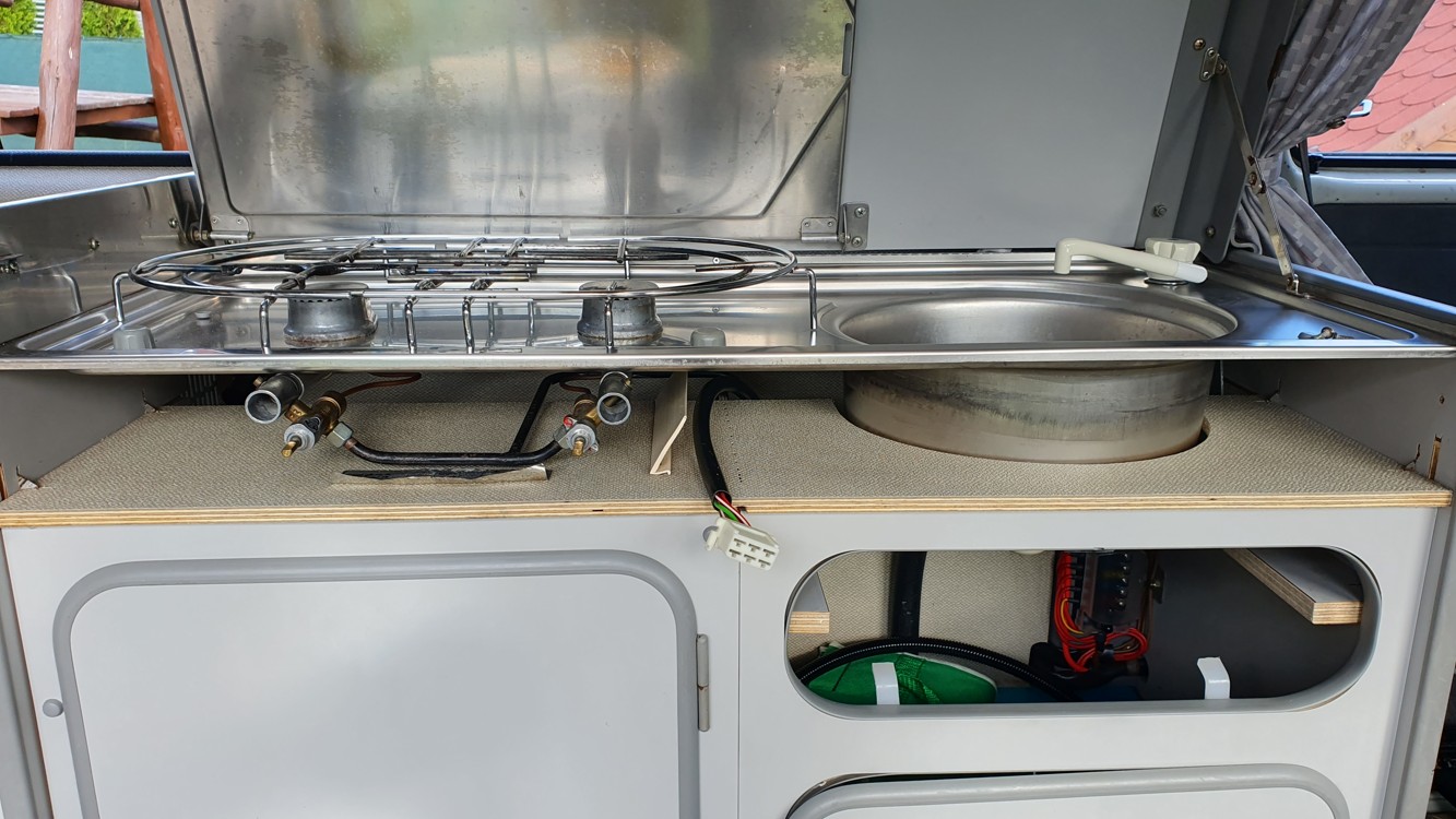

Dál jsem se rozhodl ještě trochu vypucovat prostor pod vařičem.

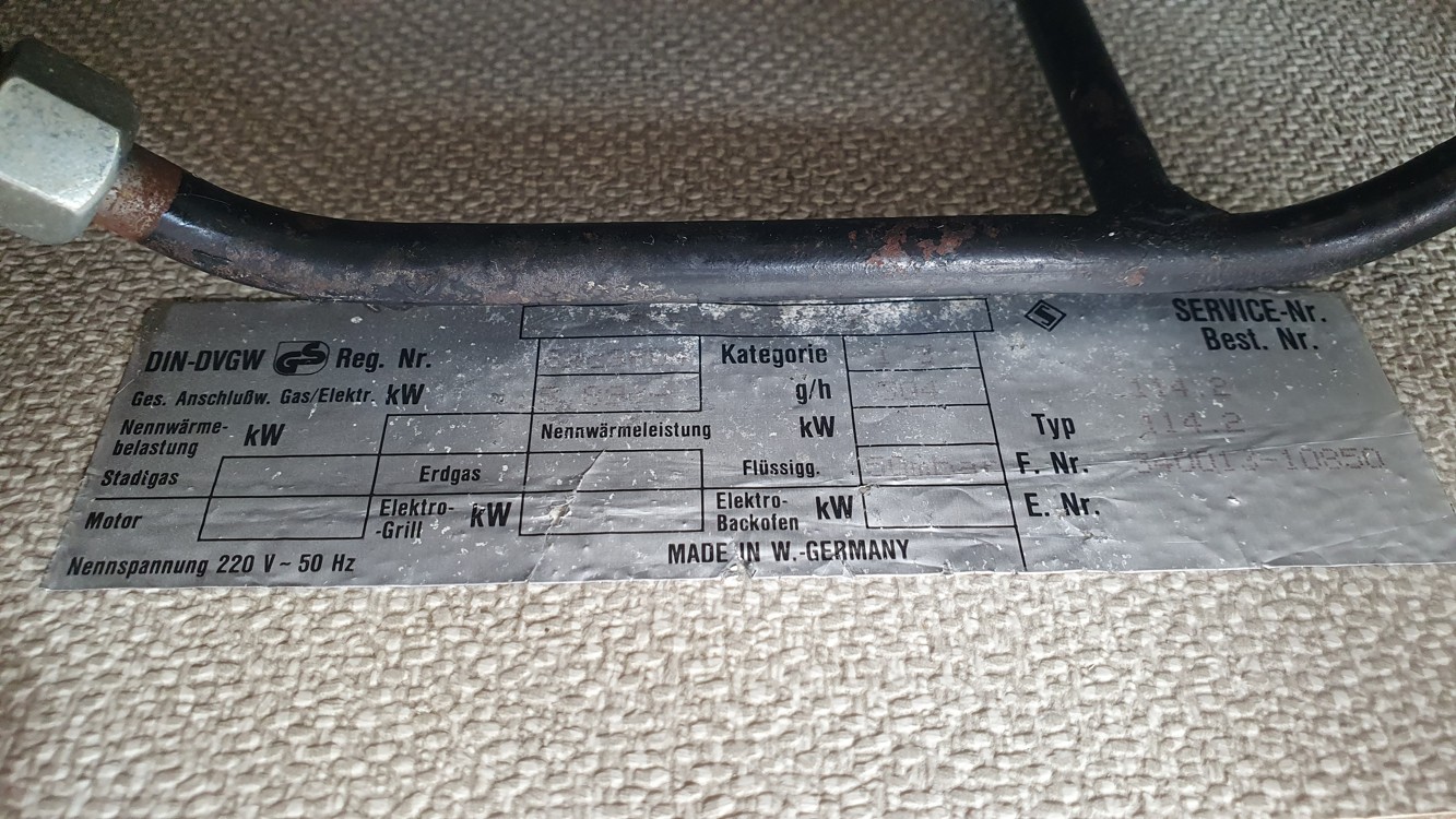

Kdyby se někdo sháněl po originálním štítku, tak vypadá asi nějak takto:
Údaje na štítku jdou dost blbě číst a ještě hůř vyfotit.
V obdélníčku úplně nahoře je název výrobce "SEPPELFRICKE"
DIN-DVGW Reg. Nr.: 84c9P04 (toto není úplně jisté na 100%, už je to fakt hodně blbě čitelné)
Ges. Anschlußw. Gas/Elektr. kW: 3.89/-
5 políček pod tím je prázdných
V druhém sloupci:
Kategorie: I 3
g/h: 304
Nennwärmeleistung kW: prázdné
Flüssig.: 50mbar
Elektro-Backofen kW: prázdné
Ve třetím sloupci:
SERVICE-Nr.
Best. Nr.: 114.2
Typ: 114.2
F. Nr.: 340013-10850
E. Nr.: prázdné

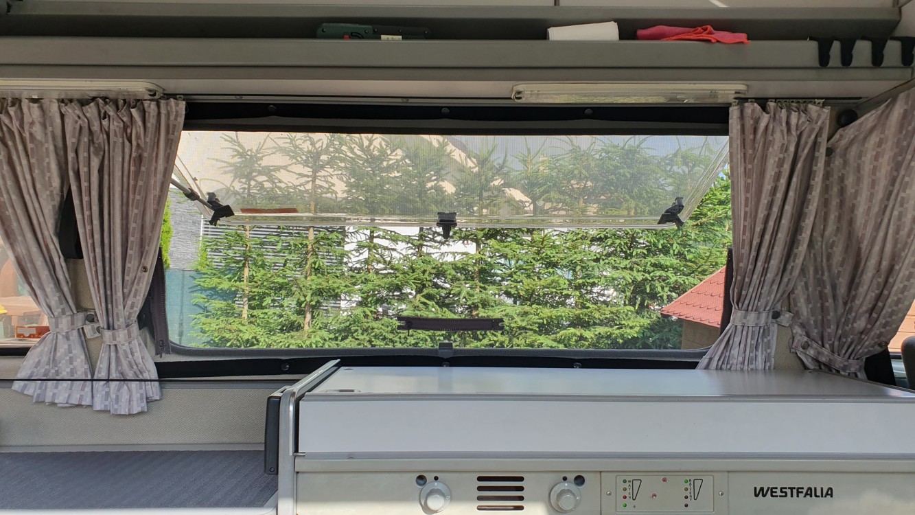

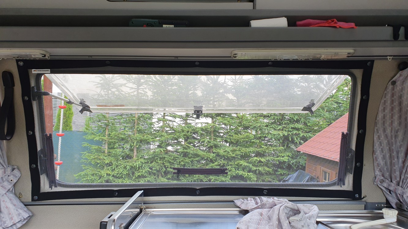

Když už jsem se tak vrtal v kuchyni, tak jsem nainstaloval moskytiéru na vyklápěcí okno.
Chtělo to rozvrtat celkem 16 patentů na trhací nýty 3,2x10mm.
s nacvaklou moskytiérou
a se záclonkami

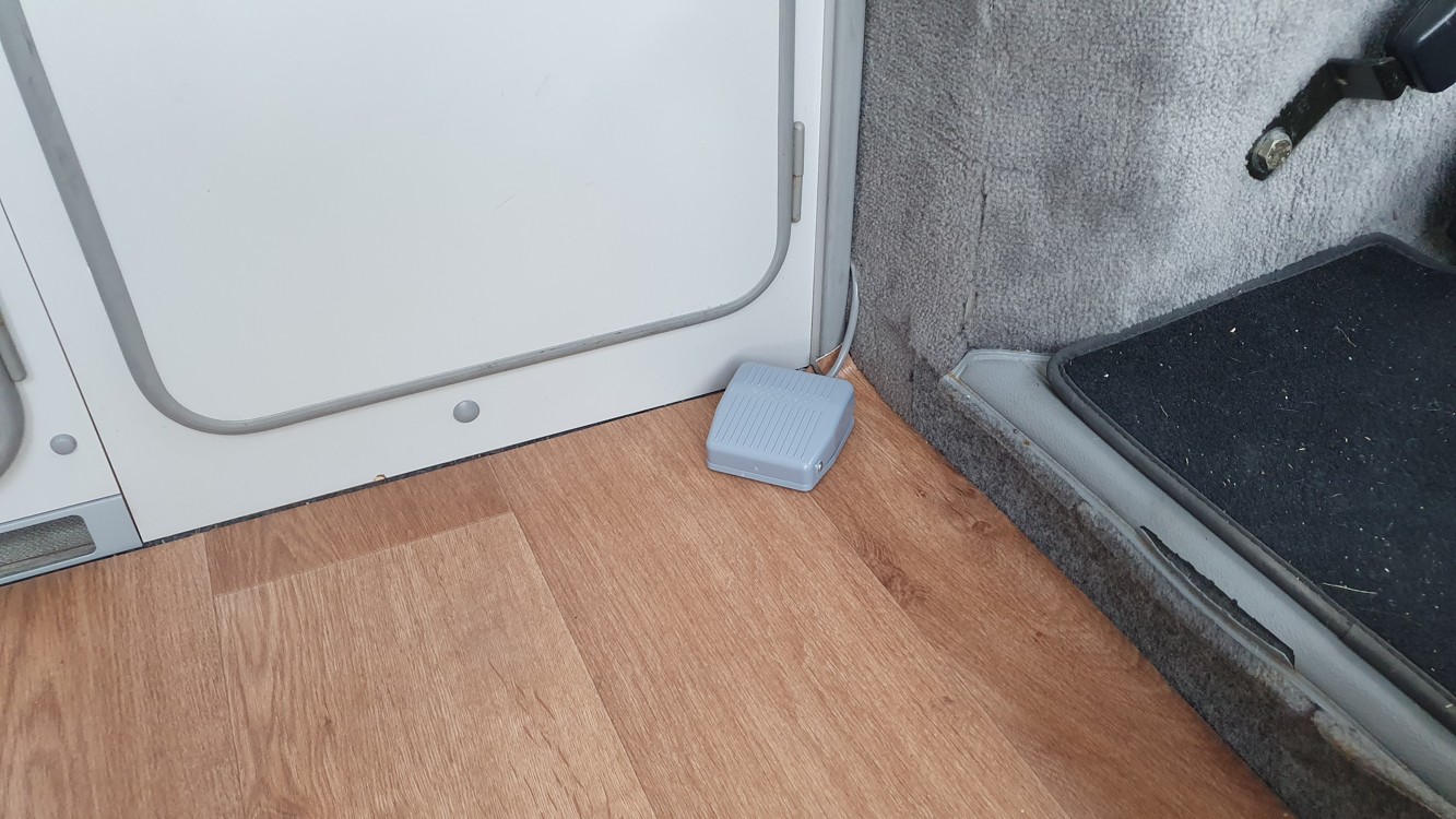

A aby toho nebylo v kuchyni nového málo, tak jsem ještě přidal spouštěcí pedál na vodní čerpadlo, aby člověk nemusel špinavýma rukama při mytí nádobí pořád chmatlat po kohoutku nebo bnaopak plýtvat vodu nevypínáním. No z mé hlavy to není, tak bystrý hoch zase nejsem. Vykoukal jsem to někde na těch internetech :-D. Pedál jsem koupil od číňana, dá se toho tam sehnat docela dost.
