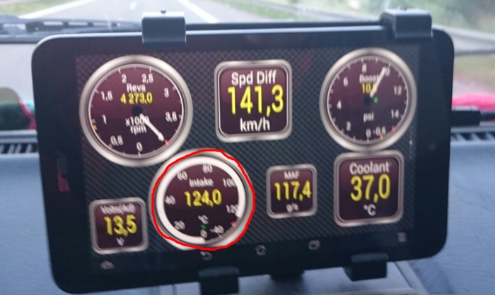

Udělal jsem měření do lehkého kopečka a vzduch se bez ic ohřál až na 130 stupňů při venkovní teplotě 15
- asdf.jpg (201.34 KiB) Zobrazeno 8586 x

Co to máš za samodiagnostiku Arawaku?
Re: Zastavba TDi do T3
140 kmh a 4000 otáček, co bys chtě
Diagnostika je super, viděl jsem to u tebe už v Podmitrově, ale asi bych moc nekoukal na cestu
