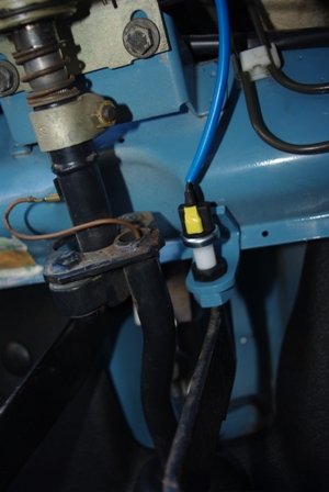

Re: t3 - vymena spinace brzdovych svetel
Dobrej vecir!

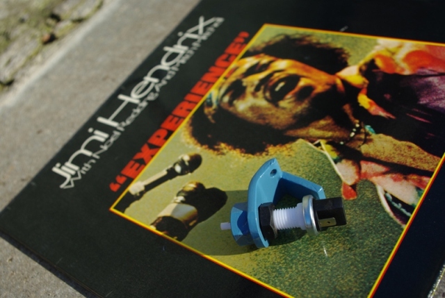

Tak jak jsem slibil, cinim. Na "Modrym" mi kdysi zacaly blbnout brzdovky...resp. vadilo mi, ze se rozsviti az kdyz clovek razantneji slapne na pedal. Nejmarkantneji jsem si toho vsiml pri dobrzdovani na svetlech ve tme. To clovek tak koukne do zrcatka a az po notne chvili pribrzdovani pri vetsim zaslapnuti dojde k rozsviceni brzdovek. Otazka je, jak moc za to muze stari tlakoveho spinace a jak moc je to jeho vlastnosti, ale po prostudovani tehdejsiho topiku jsem zvolil prechod na polohovej spinac brzdovyho pedalu.
Okouknul jsem, jak je to udelany na rodinnym povozu, tedy na felde a pak vyspekuloval, jak to nabastlit do T3. Nad pedaly je takovej sikovnej nosnik, ktery k tomu primo vybizel. Chvilka omerovani, krabicka se spinacem pro Felicii z mistni mototechny, prodlouzeni el. vedeni ke spinaci a jde se na vec.
Samotnej spinac je uchycen v drzaku stavitelne, takze jeho zasroubovanim, ci vysroubovanim se meni poloha pedalu, kdy se rozsviti brzdovky. Drzak jsem udelal z obycejneho plochace, spolu s dvema maticemi, kterymi se utahuje vlastni telo snimace v pozadovane poloze. Elektricke vedeni je totozne s T3, takze bylo nutne vyrobit pouze prodlouzeni. I pro pripad navratu ke tlakovemu spinaci, kdy postaci pouze prodlouzeni sundat z fastonu a ty zas pripojit zpatky na cidlo.
Vsak konec recem, vice napovi obrazky. Prace na hodinu dve a slouzi dodnes...
Kutilum zdar, Merlin.

Zdravím. Myslím si že tady konstruktéři T3 nepočítali s proudovou zátěží od brzdovek přívěsu a spínač je přetížený. Předělal jsem to s relátkem a zatím mám pokoj a slyším že svítím při brždění. Spíše mě kouzelníku překvapuje z fotky jiná věc. Viz moje vlákno o hardispojce.

Chválím modré provedení držáku, i podložku pro focení - oboje má úroveň ;)
