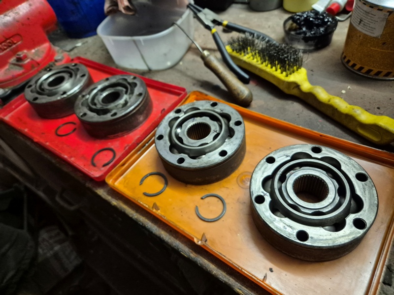

A tak sem přicházím s tématem pohonu... Mířím přímo ke kloubům a jejich "záměnnosti."
Když cvakají poloosy, nejlehčí oprava je, je dát opačně, tedy, prohodit mezi sebou, nebo otočit "vzhůru nohama," zkrátka tak, aby se točily opačně... V honu za tímto jsem došel k následujícímu... nejlepší by bylo klouby otočit, tak aby se nejen omačkávaly v opačném směru, ale i trochu mimo dosavadní "polovinu", neb tím jak jsou "ohnuté, omačkávají se mírně mimo opravdový střed kloub... na straně kde je poloosa bude nově unašeč a naopak, tam, kde byl unašeč, bude osazený hřídel poloosy.., co Vy na to...? Klouby mně až na zápich na obvodu těla přijdou totiž symetrický, proto tak uvažuji..

No ja už poloosy montoval opačně když jsem dělal manžety. Ale dával jsem "koko-kolo" a "unašeč-unašeč". Sice necvakaly ale při rozborce a vymejvani byly vidět vyrazny stopy "projetí".
Jestli by měl zasadni vliv i hejich prohození na koncích nwvim. Třeba no ale že by to bylo zásadní? Ty úhly by měly bejt logicky stejný u kola i u špajzky. Teda pokud nemáš unavený ramena a kola do A.

No, jde o to, že když jsem je rozebral, veškeré opotřebení, tedy otlačení až po náznak borcení stěny jsou zhruba ve třetině kloubu, jak na straně kola, tak převodovky. A tak mě napadlo právě to prohození nejen celé poloosy, ale rovnou převrácení kloubu, protože to opotřebení, resp. jeho umístění je nezávisle na straně plus minus ve stejných místech... takže by se omačkávala druhá třetina...

Já mám v garáži stále schovanej ten fakt nehezky až zlověstně křupající kloub s tím, že se musím kouknout, co v něm bylo. Ale je tuze plný mazutu a mě se tuze nechce zašpinit. Ale jednou na něj přijde čas, tak se s ním taky pochlubím. Takhle na první dobrou v ruce na něm ale nebylo vidět ani cítit vůbec nic. Žádný rozdíl oproti těm neupovídaným.

Otočení poloosy pomůže, ale ne na dlouho. Ideální je dát nový kloub.
Doporučuji malinko zalepit šrouby. Jednou v Turecku jsem hledal co mi bouchá z busa a byl to vytočený šroub poloosy, který hlasitě dotíral na hlavu kloubu. Přišel jsem na to asi až při třetím ležení :-)

Já měnil klouby současně s GO převodovky. V domečcích už byly na povrchu vyďobané krátery. Žádná závada se sice neprojevovala, ale neměl jsem odvahu nic otáčet. Jako dočasné řešení na dojetí sezóny asi OK, ale pokud chceš mít klid, tak dej nové klouby. Löbro je snad ještě vyrábí.

Je to tak, neberu to jako zásadní renovaci kloubů. Je to jen železná zásoba, která se na Modrýho nahodí než se ty poloosy, co na něm jsou udělají z gruntu s novými klouby.. a tyhle opět půjdou zpátky pod lavici jako náhradní..
