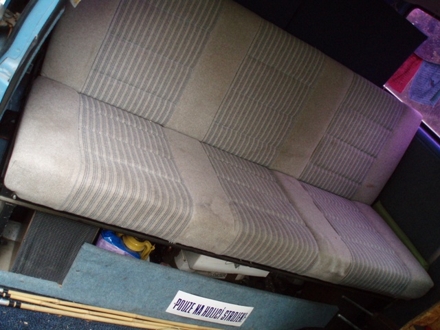

Ahoj. No měla by to být westfalia sedačka, a v tom že je užší máš pravdu. Chybí mina každé straně cca tak 5cm ke kastli.

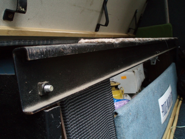

Jojo, tak to je presne ono. Je k tomu takovej kastlik... bocnice jsou plechovy (na nich je nasroubovany samotny mechanizmus pantu) a vepredu by pod sedakem mela byt kovova lista - C profil, na kterym je pojistka a zaroven spojuje ty plechovy bocnice k sobe. Do garaze bych se mel dostat zitra odpoledne, tak bych Ti to nafotil a lipnul to sem.

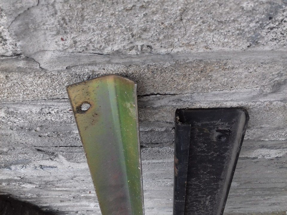

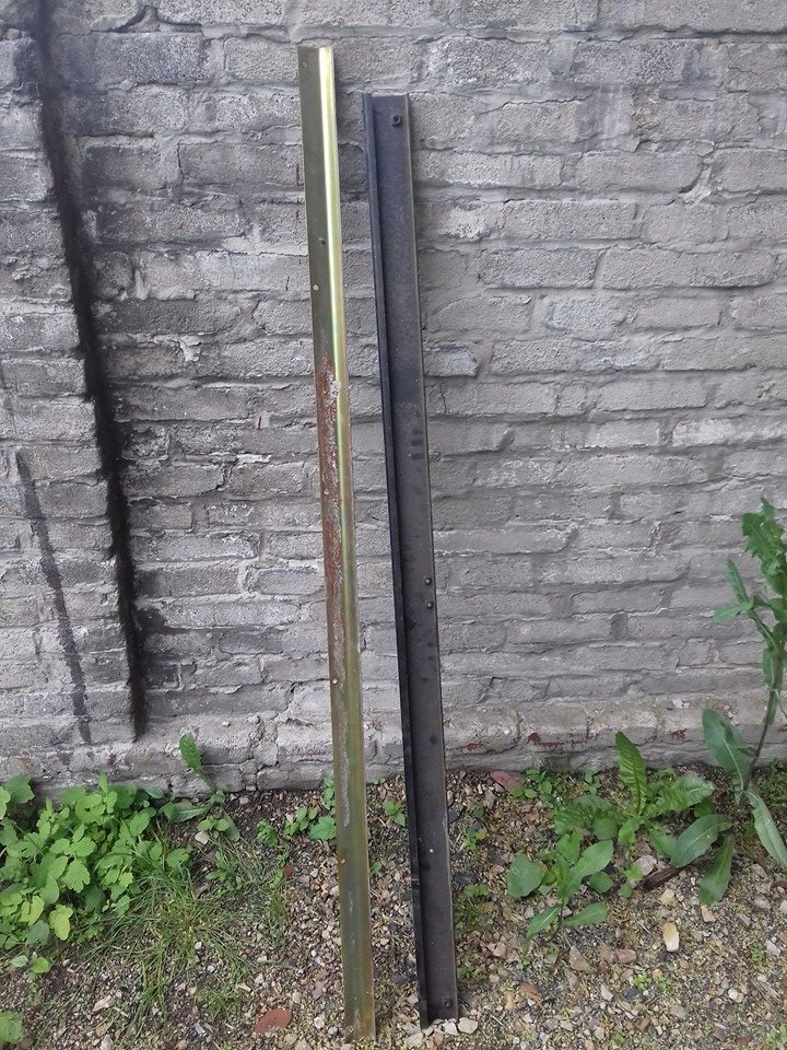

nejakou porezlou pozink C lištu také mám, ani nevím že je k tomu, a ještě černou U lištu. Zítra to také nafotím a řekneš mi jestli to k tomu vůbec patří nebo ne.

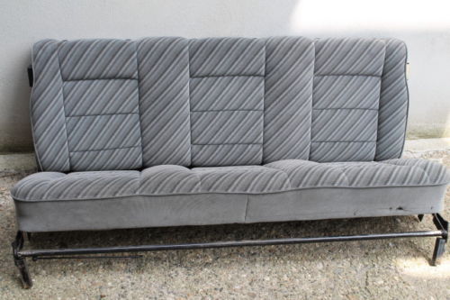

To co tam cheš napasovat je klasická multivanovská lavice ke ktekré ti chybí spodní rám. To co tady dával frogy jsou panty na westfalii lavici.Ten rám se následně chytá do těch otvorů v kastli přes takové kovové kostky.
Re: rozkládací lavice

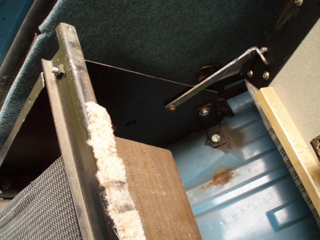

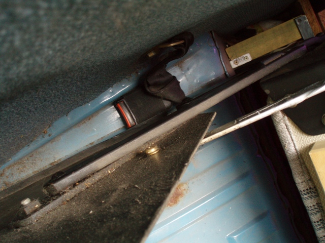

našel jsem na netu fotku kde je ten rám trochu vidět
- sitz.JPG (34.01 KiB) Zobrazeno 9621 x

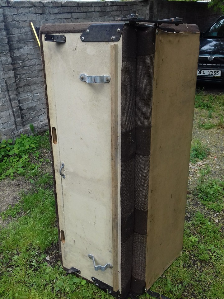

Ahoj ve spolek!
Tak jsem tu s tema fotkama me rozkladaci lavice. Jak jsem jiz psal vyse, lavic bylo vice provedeni.
Mel jsem za to, ze prave u Multivanu se pouzivalo vyhradne systemu montaze do otvoru v bocich karoserie. Tyto lavice byvaji v siri pres cele auto, polstrovane s naznakem bocniho vedeni, narozdil od lavic, ktere byly v obytkach bez jakychkoli faldu na sedaku i operaku. Tyto lavice ve slozenem stavu rovnez vyuzivaji k aretaci uchyt stejny jako nerozkladaci (pouze sklopna) zadni sedacka.
Do obytek se pak montovaly lavice ponekud uzsi, ktere mely panty prisroubovany do plechovych (popr. drevenych) bocnic, suplujici nohy. U tohoto systemu se jiz nepouziva k aretaci hornich uchytu v bocich karoserie. Tento system je pouzivan zejmena ve westfaliich, ktera je i vyrobcem teto lavice.
Jak vidno s Garmontovym prispevkem, bylo i u nekterych multivanu pouzito ramove konstrukce, jako v obytkach.
A tu jeste obrazci: ...

Tak snad z toho budou patrny odlisnosti jednotlivych verzi...

Merline dle mého bude ta tvoje lavice jakási homemade... já vždy co jsem viděl byli buď překližkový spodek + polstrované rovné sedáky a opěrák. A nebo když to bylo přímo rozkládací sedadlo tak to mělo ten kovový rám (do předu před něj ještě patří okobercovaná deska) I ty multivanové sedačky jsou montované do boku karoserie přes takové kovové kostky...

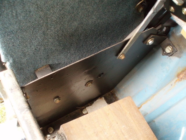

Vypadá to, že to co jsi nafotil, je to co potřebuju. Lavice je stejná a tu horní lištu mám také stejnou. Tu pozink lištu tam ale nevidím. Takže potřebuju sehnat ty bočnice a můžu montovat

Nuz, homemade to uplne neni...je to origo westfalka, jen k tomu neni ta deska dopredu. Co je ale homemade a tak je to trochu matouci jsou ty bocnice. V originalu byly z pozinkovanyho plechu. Jenze mam v aute vzadu zvednutou podlahu kufru a tak jsem bocnice podle originalu vyrobil vyssi, abych je nemusel nijak podkladat nebo naopak resit nejakou tlustou matraci na lavici k vyrovnani schodu. Redbusi, ty originalni pozinkovany plechy by byly k mani, kdyby jsi mel zajem.
Add preklizka...to je prave to, co jsem videl u obytkovejch lavic.
