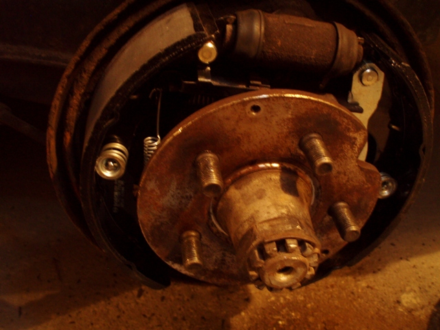

Modrej si před dalším výletem zaslouží trochu péče, tak tentokráte zadní brzdy. Jelikož tradičně není tolik času, kolik by člověk potřeboval došlo pouze na pakny a pružinky do starejch štítů i se starými bubny a prasátky. Ty nový si poskládám v mezičase bokem na ponku a na podzim snad nahodím.
A tak kdyby někdo chtěl vidět, jak to tam vzadu vypadá, tady jsou obrázky. V podstatě to nic není, jen vyndat starý (je dobrý si to vyfotit) a nahodit nový. Lze to provést i s nábojem, jen to je trochu větší boxovačka s prostorem.
Celkovy pohled
Celkovy pohled
Tak třebas pomůže, pic, Merlin.
