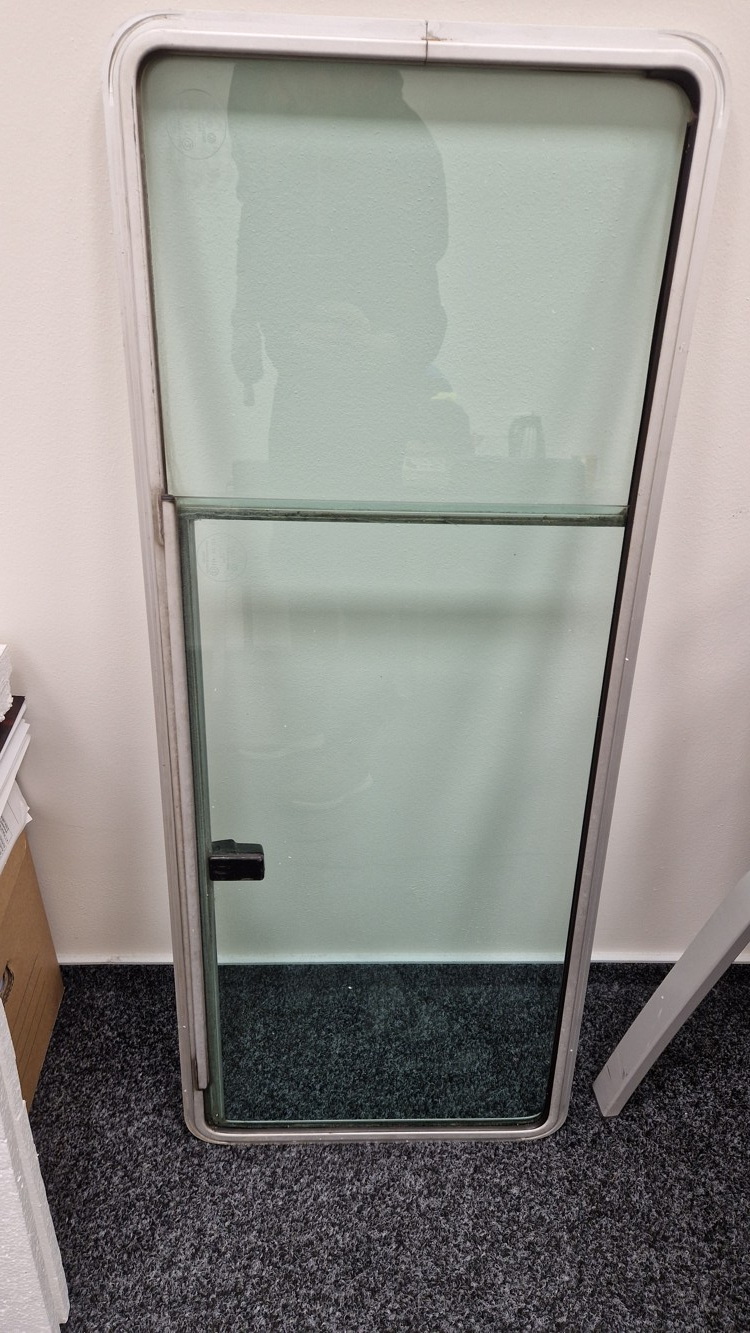

Vokno voknovací šoustací jsem rozebral na prvočinitele, aniž by se mi z něho stalo puzzle o 65832 nebo i jiném počtu dílcích. To považuji vcelku za úspěch, protože bylo zalepeno docela poctivě. Teď se zběsile znažím hliníkové části očistit a hlavně sehnat někoho, kdo mi tak velikou kravinu černě naeloxuje. Aktuálně mi svítá naděje, že mě asi zachrání můj maličký bráška.

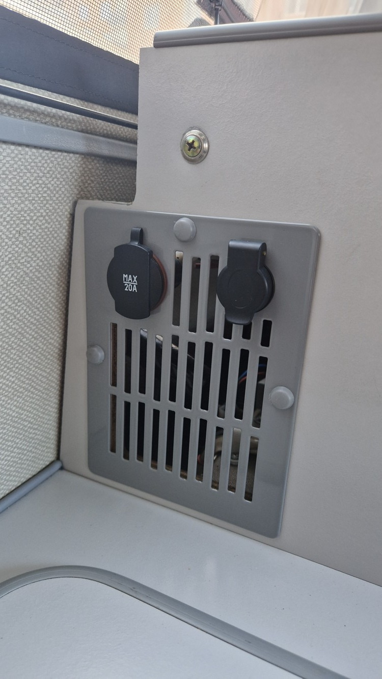

Nevím, zda jsem sem už dával, v nejhorším se budu trochu opakovat. Upravená boční větrací mřížka lednice pro osazení 12V zásuvek vyžadovala lehkou úpravu. Uchycení originální mřížky pomocí dvou vrutů uprostřed při používání zásuvek není dostatečné. Používání zásuvek v horní části vede k prohýbání mřížky a je to dost nepříjemné na používání, když člověk musí věci odpojovat dvěma rukama, jednou tahat a druhou držet mřížku proti. Doplnil jsem tedy ve vrchní části jeden vrut doprostřed.

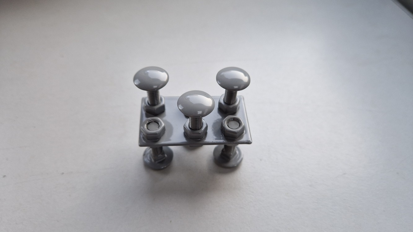

Když už jsem byl v té lakovně, přihodil jsem tam pár nerez vraťáků M6x25 a nechal si u nich nalakovat hlavičky. Aby mě tam za to nezabili, zrovna jsem na to zrobil přípravek typu "co dům dal".

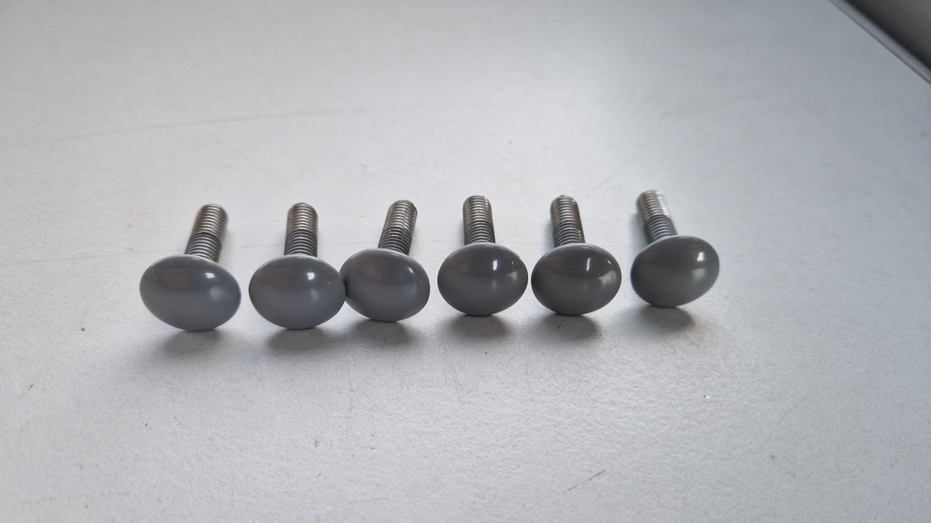

Šroubky po demontáži z přípravku. Závity netřeba od barvy prořezávat, zalakovány jsou neaktivní části závitů.
